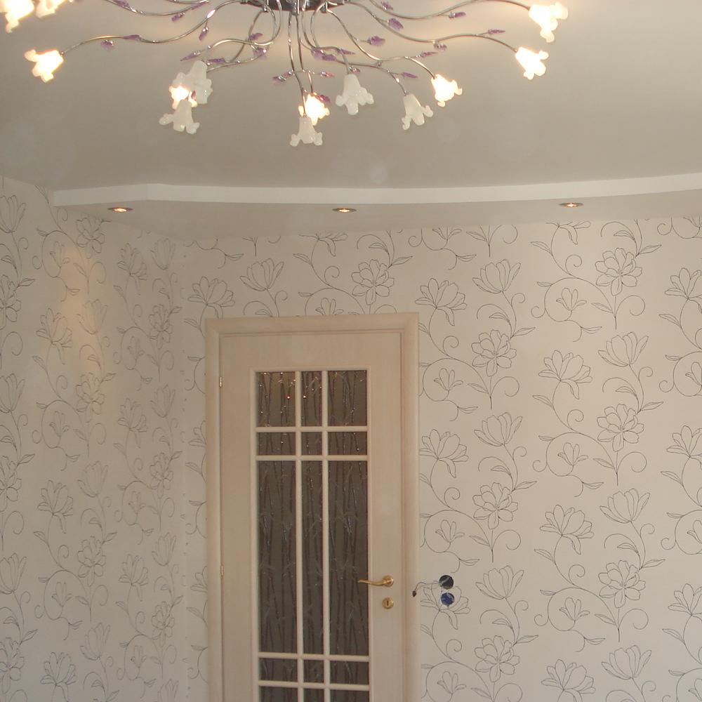

2Maola Как раз именно в Волховце это и есть только может не во всех моделях но мы ставили беленый дуб именно с такими наличниками

2Maola Ну наверное не у всех моделей вот двери с Г-образными наличниками

2Отделкин может быть, я спрашивала серию тектон. У вас есть еще фотки дверей беленый дуб в интерьере? размышляю на тему этого цвета..

2Maola вот еще
