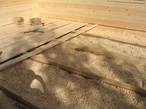

Тема утепления дома поднималась не раз, но я никак не могу взять в толк, как же все-таки это делать. Точнее, с чего начать. ПО-МО-ГИ-ТЕ девушке.:o
Имеется каркасно-щитовой дом 6*6, 2 этажа. Собственно вот он, фотографировали в момент сборки www.photofile.ru/users/gauloises/2013347/?page=1 Почва - сплошная глина.
За это лето планируется утеплить пол, заменить окна (обычные деревянные, но два стекла).
Подскажите, как утеплять пол снаружи? (Просто не хотелось бы вскрывать полы :( )
  1. Если все-таки снаружи: поднимать дом? Изнутри: в каждой комнате отдельно, не вскрывая пол возможно?
  2. Какие посоветуете материалы? Толщина?
  3. Как быть с паро/гидроизоляцией?
Если не сложно, распишите, пожалуйста, технологию утепления пола.
Еще проблемка. Разошлись половые доски. Щели по 3-5 мм. Думала положить фанеру, 10 мм, дабы выровнять поверхность и предотвратить "гуляние" досок. Вариант? Между половой доской и фанерой есть ли смысл класть доп. слой утеплителя, например, фольгированный утеплитель? Нужна ли мембрана, не будет ли скапливаться влага?

Если пол не вскрывать - то это будет утепление ИЗНУТРИ (комнаты) :). Судя по фото, цоколь Вы не делали, доступ к полу СНАРУЖИ (точнее, СНИЗУ) есть. Вот оттуда его и надо утеплять. Очень грубо - жесткий плитный утеплитель между балками или лагами (из минваты или пенопласт), потом паропроницаемая мембрана (или банальный пергамин) - это скорее защита от продувания, потом черный пол (все в порядке сверху вниз). Правда, работать придется лежа.

стремное предложение! кто полезет под дом, стоящий на нескольких домкратах и будет там работать??И опуская дом обратно вы уверены что его не перекосит и вы не расшатаете крепление щитов между собой? Не проще малость срыть землю, и жесткий экструдированный пенопласт саморезами прикрутить снизу, стыки запенить? Для шурика такой размах как для молотка не нужен. А вообще конечно об этих вещах заранее надо думать, чтоб потом не пришлось так жестко вые*ваться лежа под домом, зарабатывая себе радикулит и простатит. Берегите себя.Бад P.S. Делал по описанной мной технологии утепление полов дома по площади метров 20. Результат ОК

Опилки гнить будут и снизу их положить очень проблематично будет. На домкратах поднимать наверно все таки не стоит (непросто и незачем). Плиты минваты или полистирола и снизу закрыть пленкой - соглашусь с sansan21. Толщина 50-100 мм, если постоянно проживать не собираетесь.

2Lemur Каркасно-щитовой (он же каркасно-щелевой) не домкратится! Это не сруб, не брус и даже не простой (самонесущий) каркас. Бад прав, расстояние для работы шуруповертом там достаточно. Судя по фото, у Вас лаги где-то 50 мм, вот такой толщины (минимум) ЭППС (экструдированный пенополистирол) и надо ставить. Будет мало - сможете потом добавить еще слой по такой же технологии. Если брать плиты из минваты, я бы ставил не менее 100 мм толщиной, но для них саморезов недостаточно - нужна поддержка досками черного пола.
Lemur написал : а не будут ли гнить опилки?
Опа! Какие опилки?

только монтажнйо пеной обязательно все щели снизу замазать надо. для такого домика щель в полу с утеплителем толщиной 1 см и длиной метр будет прожирать половину мощности обогревателя 500-ватного.
кстати - есть вариант проще - снизу набиваете только черновые доски подсунув пленку, потом открываете сверху из комнаты 1 доску (если они не шпунтованые) и засыпаем туда крошку пенопластовую:)

Я имела в виду вот эти опилки (вложила файлик)! При условии, что бороться попутно с этой проблемой: "Разошлись половые доски. Щели по 3-5 мм. Думала положить фанеру, 10 мм, дабы выровнять поверхность и предотвратить "гуляние" досок. Вариант? Между половой доской и фанерой есть ли смысл класть доп. слой утеплителя, например, фольгированный утеплитель? Нужна ли мембрана, не будет ли скапливаться влага?" Раз уж делать пол, то все сразу...
