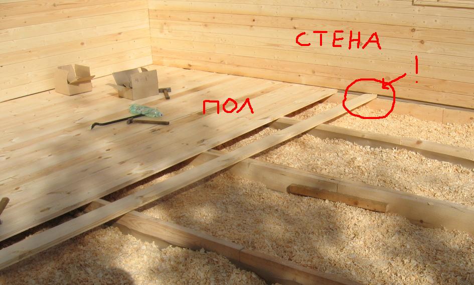

Придется- опилки - любимое лежбище мышек и древоточцев. Так что снимать не хочется, а придется. Не сегодня- так завтра. Для поиска источника трупного запаха.
16.05.2008 в 15:37:51
sansan21 написал : Ну, так у Вас пол уже утеплен
Утеплен, это сильно сказано... Не сквозит, да, но тепла от него, от пола, нет никакого. В том смысле, что сейчас, пока +15...+20 от холода не страдаем, а вот в начала марта приезжали, пол был ледяной... Что на улице, что в доме, все одно. Разве что ветра нет... Понятное дело, утеплив пол, проблему холодного дома мы не решим. Далее планируем утеплять кровлю и стены. Но начать решили все-таки с пола... Кстати, может быть разумнее вместо фанеры поверх имеющихся рассохшихся положить еще половые доски под 30 или 45 градусов?
sansan21 написал : Относительно линолеума и ламината
Вообще-то сомнения были. Теперь уверены, что этого делать не стоит. Спасибо.

Lemur написал : Утеплен, это сильно сказано... Не сквозит, да, но тепла от него, от пола, нет никакого. В том смысле, что сейчас, пока +15...+20 от холода не страдаем, а вот в начала марта приезжали, пол был ледяной... Что на улице, что в доме, все одно. Разве что ветра нет... Понятное дело, утеплив пол, проблему холодного дома мы не решим. Далее планируем утеплять кровлю и стены. Но начать решили все-таки с пола... Кстати, может быть разумнее вместо фанеры поверх имеющихся рассохшихся положить еще половые доски под 30 или 45 градусов?
Так это естественно- дом осырел и промерз. Печка нужна однако. И утепление.
Сами посчитайте- что будет дешевле- купить 20 м2 фанеры, или перебить доски по человечески. Зы- фанера от сырости рассыхается хуже досок. 3 мм фанерой тут не обойдешся- нужна как минимум 10-ка. И чем вас напрягают щели в полу, если он не будет продуваться ?

16.05.2008 в 16:11:56
DSP007 написал : Сами посчитайте- что будет дешевле- купить 20 м2 фанеры, или перебить доски по человечески. Зы- фанера от сырости рассыхается хуже досок. 3 мм фанерой тут не обойдешся- нужна как минимум 10-ка. И чем вас напрягают щели в полу, если он не будет продуваться ?
Про фанеру как раз и думали 10мм. Ее планировали постелить, т.к. перестелить пол весьма проблематично (см. картинку). Назначение ее было еще вот в чем:
  1. выровнять поверхность (чтобы стелить ковролин или ламинат. С ламинатом уже поняла, что нельзя)
  2. избавиться от щелей (3-5 мм. щели не очень эстетично смотрятся)
  3. защитить доски от "гуляния" (А защитит ли?)
  4. между фанерой и рассохшейся доской хотели сделать доп. слой утеплителя (Понятно уже, что не стоит... Выше объяснили)
Т.к. многие говорят, что с опилками надо что-то делать, убирать или обрабатывать... Можно тогда уж и перестелить... :( :confused:

sansan21 написал : Соглашусь. ЭППС вычеркиваем. Тогда, может быть, обычный пенопласт? Он, в принципе, достаточно жесткий, можно тоже саморезами (через планки) закрепить снизу.
А как вы, sansan21, и все остальные участники (!) отнесетесь к такой схеме утепления, сверху вниз: пароизоляция, роквул, гидроизоляция, черновые доски, чтоб держалась вся эта конструкция?

16.05.2008 в 16:42:32
2Lemur Положительно :), кроме гидроизоляции. Это что и зачем? Тогда уж еще одну пароизоляцию, и получится мой пост № 2. Влага из утеплителя должна иметь возможность выходить в обе стороны. И еще правило - паропроницаемость слоев пирога должна возрастать из помещения наружу. А вот первая пароизоляция у Вас, скорее всего, уже есть (под стружкой). Не помните, что там (на фото плохо видно)? ЗЫ. А что Вы понимаете под "гулянием" досок? Они что - скрипят, ощутимо прогибаются под ногами?
16.05.2008 в 16:53:50
sansan21 написал : А вот первая пароизоляция у Вас, скорее всего, уже есть (под стружкой). Не помните, что там (на фото плохо видно)? ЗЫ. А что Вы понимаете под "гулянием" досок? Они что - скрипят, ощутимо прогибаются под ногами?
Под стружкой пергамин. Скрипа не наблюдалось, доски немного прогибаются там, где рассохлись и появились щели.
