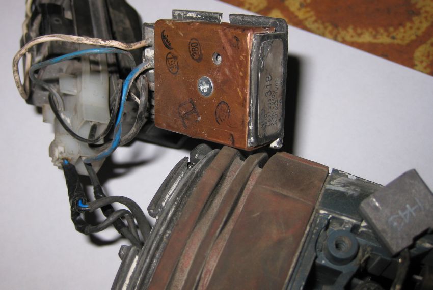

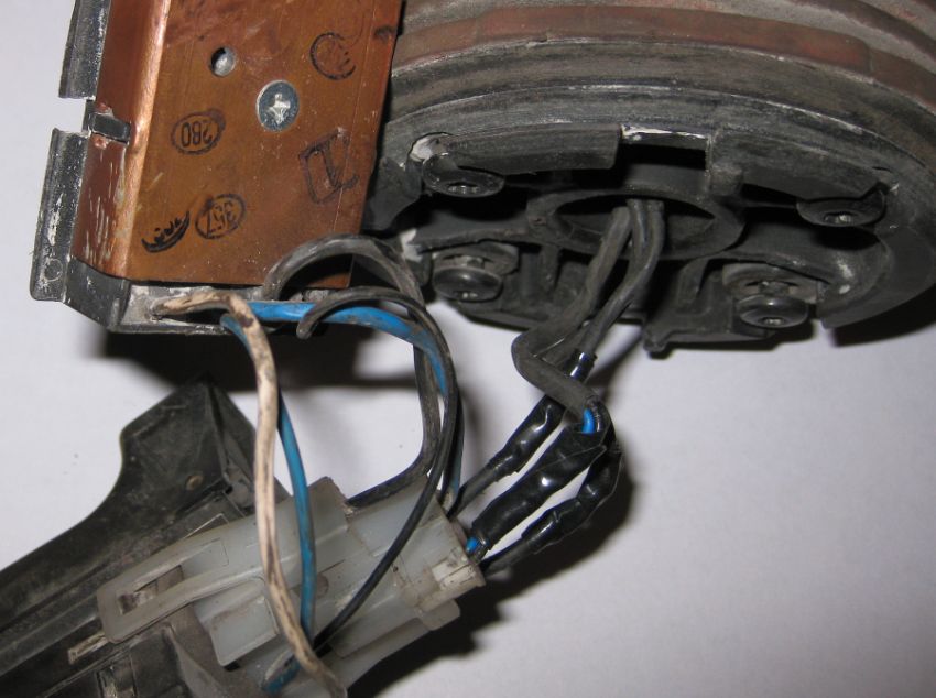

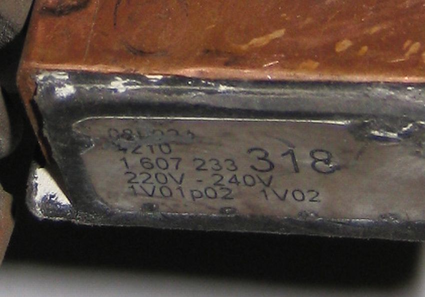

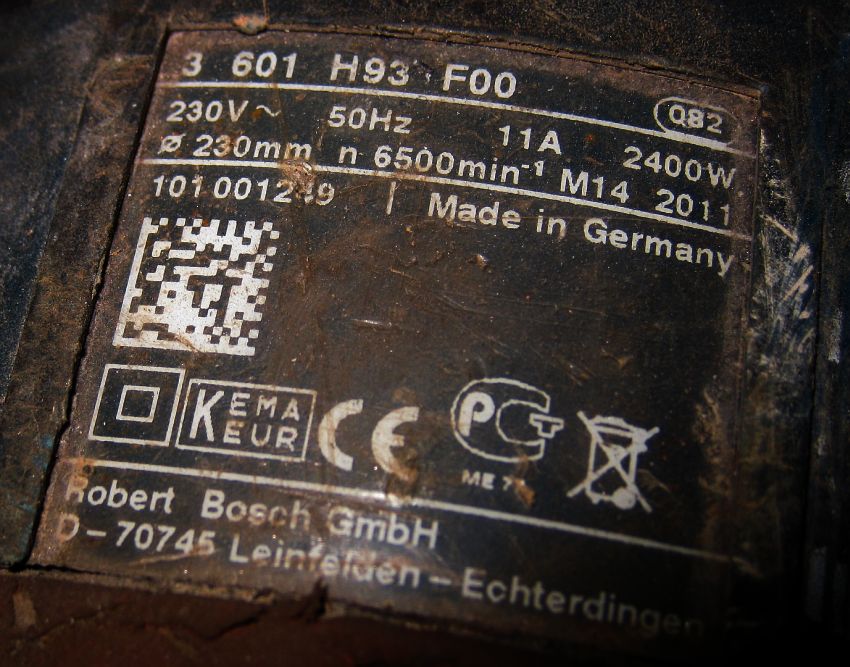

Нет нет извините отлучался, это все уже проверено, если бы все було в контакте, я бы сюда не писал- не отвлекал бы вас. до блока управления все доходит, блок управления новый, но УШМ отказывается включаться.... подскажите может кто сталкивался,
Так же есть проблема с фрезером KRESS с блоком управления, но тот включается и через секунду сам выключается, с разными блоками одна и та же беда, магнитик новый...

Вопрос задан с целью ремонта, ротор и якорь уже проверены (обрывов и мв замыканий нет), кнопка тоже в порядке, буду признателен за подсказку если у Вас есть опыт по данному инструменту. Какие именно фото вас интересуют?

rem273 написал : maximus, автором, это ж понятно, вопрос-то этот задан в никуда и ни о чём – просто поговорить захотелось человеку , скучно стало… Определить, что якорь-статор и тем более, главное, щётки – в норме, поменять электронику за немалые деньги и не понимать, почему оно, это всё, молчит – означает только одно: не понимать ни про якорь, ни про статор, не, тем более, главное, про щётки… И не иметь ни того, ни другого, ни третьего. То есть, ни машины, ни понимания... А так –поговорить. Если будут понятные фото от автора вопроса –извинюсь, и расскажу, как подобные проблемы на LVI-шных Бош и им подобных Хилти решаются в три движения… но это – уже другая история.
Какие именно фото необходимы ?, Якорь и статор - проверены м/в замыканий и обрывов не обнаружено, кнопка в норме, магнитик на якоре в норме, .... буду признателен за подсказку.

SCMASTER написал : Какие именно фото необходимы ?
Типа таких:
Да и коллектору есть, что рассказать...
SCMASTER написал : Якорь и статор - проверены м/в замыканий и обрывов не обнаружено
Как на виток проверяли?
Напрямую, без электронной лабуды, включали?
