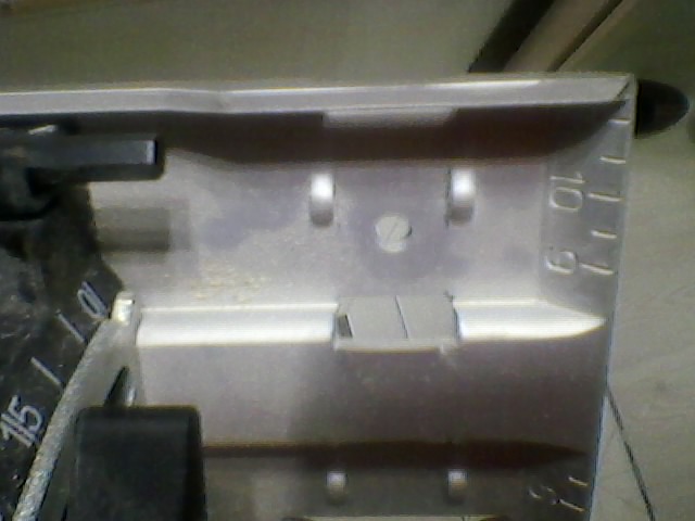

Только имейте в виду, что MFT3 с шиной и направляющими они больше про быстроту, чем про точность. Может у меня руки кривые (как тут говорили, я даже лобзиком мафель по шине ровно отпилить не могу, притом, что тут народ бошевским лобзиком все успешно пилит), но супер-ровно у меня пилить погружной не получается. На мой взгляд, закрепить шину-направляющую на заготовке заметно более надежно и точно, чем использовать это дело на MTF3. Стол сам по себе мне очень нравиться, но система позиционирования шины для раскроя листового материала точно нет.
Кроме того, когда я пилю всякие ламинированные штуки/фанеру я предпочитаю делать последний пропил с полным погружением диска (на максимальный ход 50мм) - а в этом случае, заготовка должна быть на весу тем местом, где я делаю пил. То есть, я часто стол MTF3 или систейнер MTF использую просто чтобы закрепить заготовку, а уже к самой заготовке креплю шину бош струбцинами (лучше винтовыми, с красной ручкой) и пилю. Если меня не смущает ступенька, то первый проход с погружением 1 мм обратным ходом, а потом основной проход прямым ходом на всю глубину.

Он удобен, если особая точность не требуется. А если взять угольник и посмотреть где там прямые углы водятся, то все немного становиться веселей. Хотя, я вполне допускаю, что особая точность может кому-то и не требуется. Блин, у фестула шина где-то на пол миллиметра - миллиметр шатается в ближнем к человеку креплении и это никого не парит (и в точке контакта алюминиевой шины и стальной опоры со временем разбивается отверстие еще хуже).
Опять же, в "ползуне" бош для фрезера тоже люфты есть (там с одной стороны можно зажать, а с другой, где червяк, - нет). И в самом фрезере бош 1600 одна нога зажимается в погружной базе, а вторая висит в воздухе (в пластиковой направляющей) и фрезер легко люфтит.

Не знаю. Я не имел в виду, что фестул плох. Стол MFT3 хорош, но сейчас убрали из продажи столы для ручного инструмента + родная система для раскройки листового материала стола MFT требует либо доработки напильником, либо некоторой ловкости рук. Просто это стоит учитывать.
К примеру, я покупал MTF3 полным комплектом и у меня есть все нужные струбцины/зажимы, но последнее время я креплю шины на заготовках, чтобы сделать пил, а не использую фестуловские приспособления для MFT3, так как с помощью последних у меня не получается добиться нужной мне точности. Я вполне допускаю, что у меня просто руки кривые (и это скорей всего именно так), но я знаю места, из-за которых это получается.
