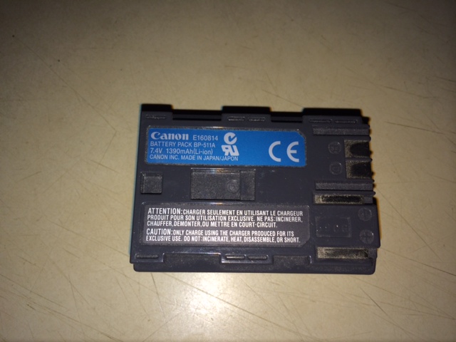

Ну и в тренде #уменяесть
2006г живой li-ion, у кого есть старее?

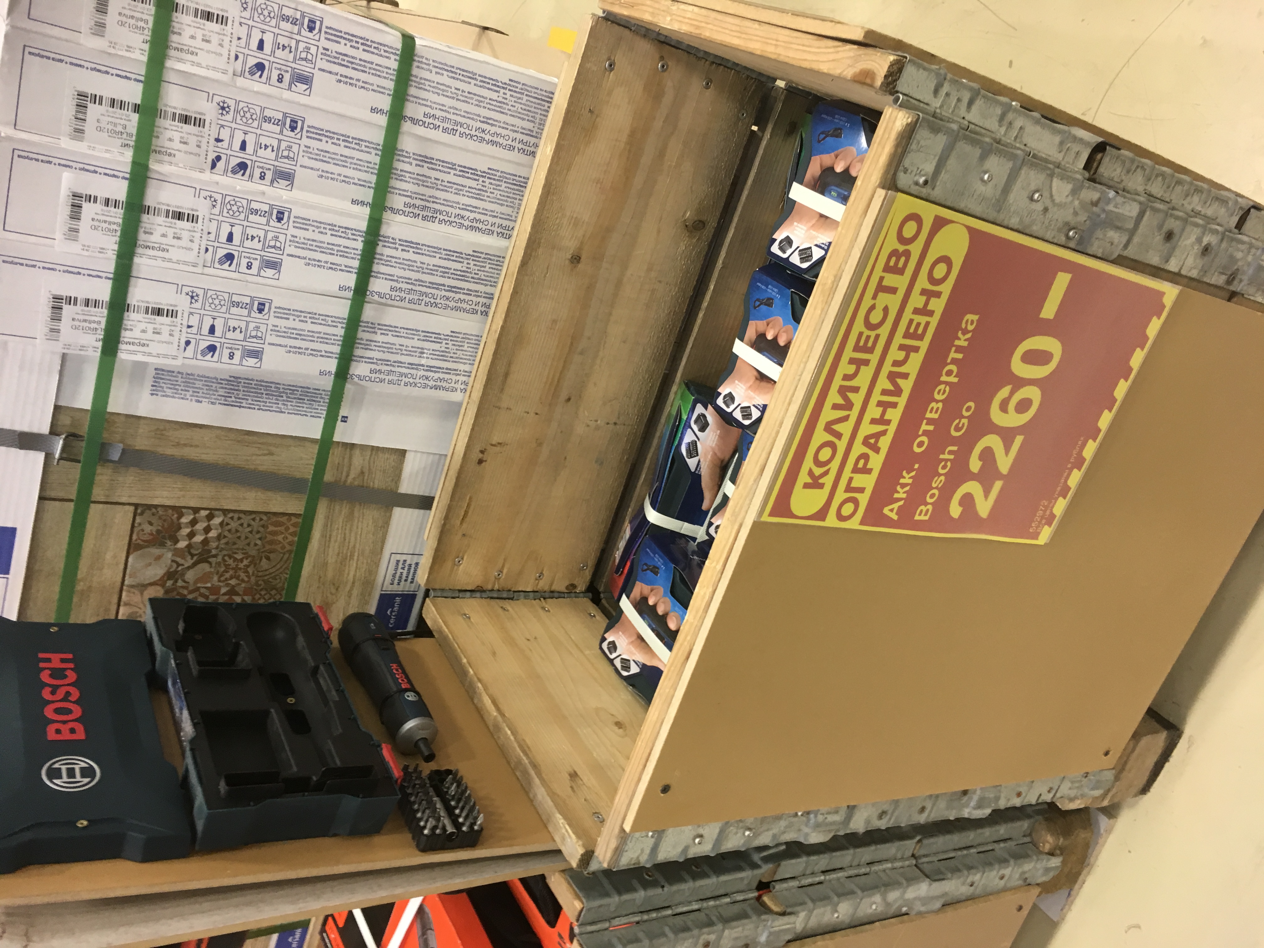

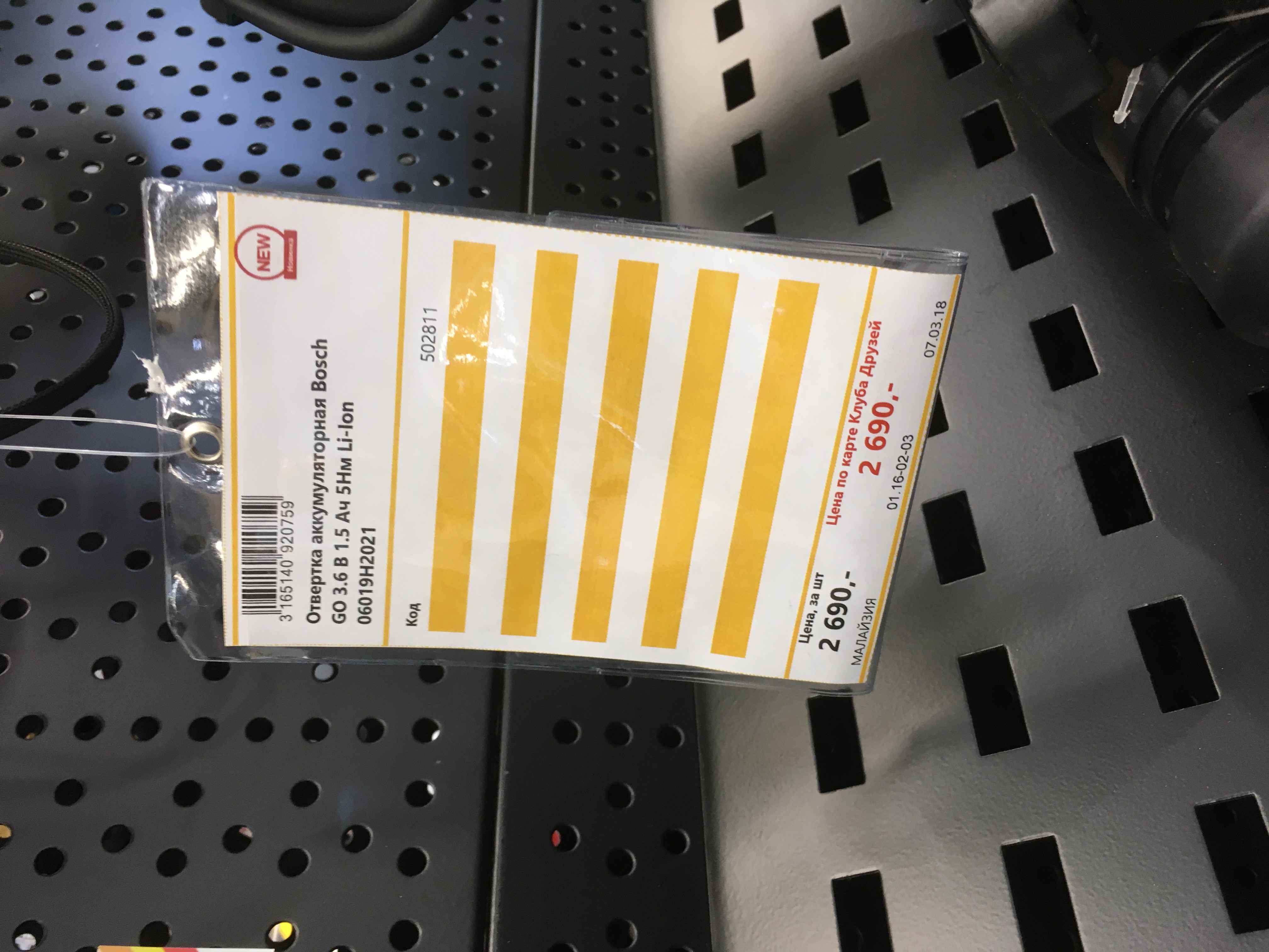

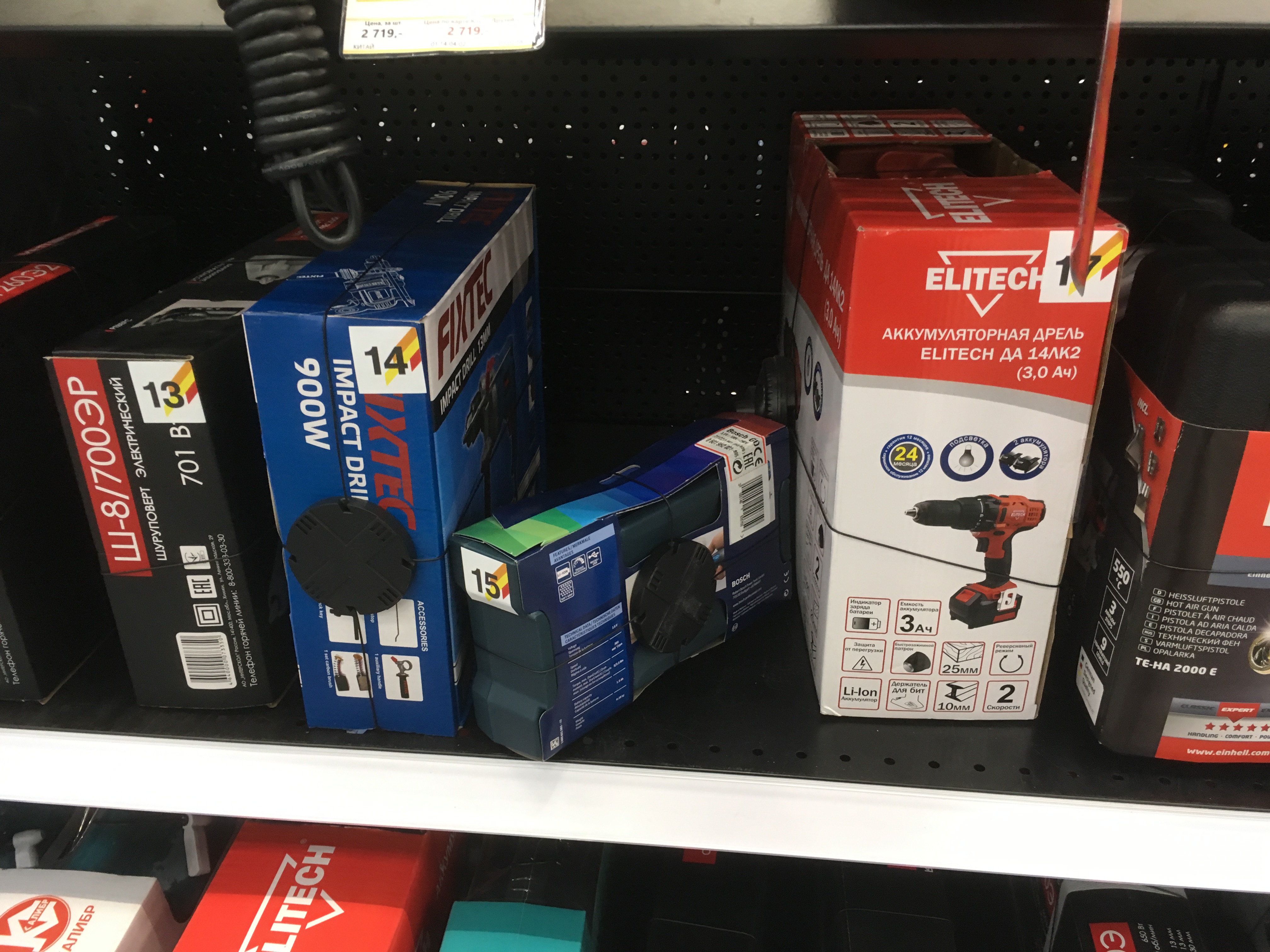

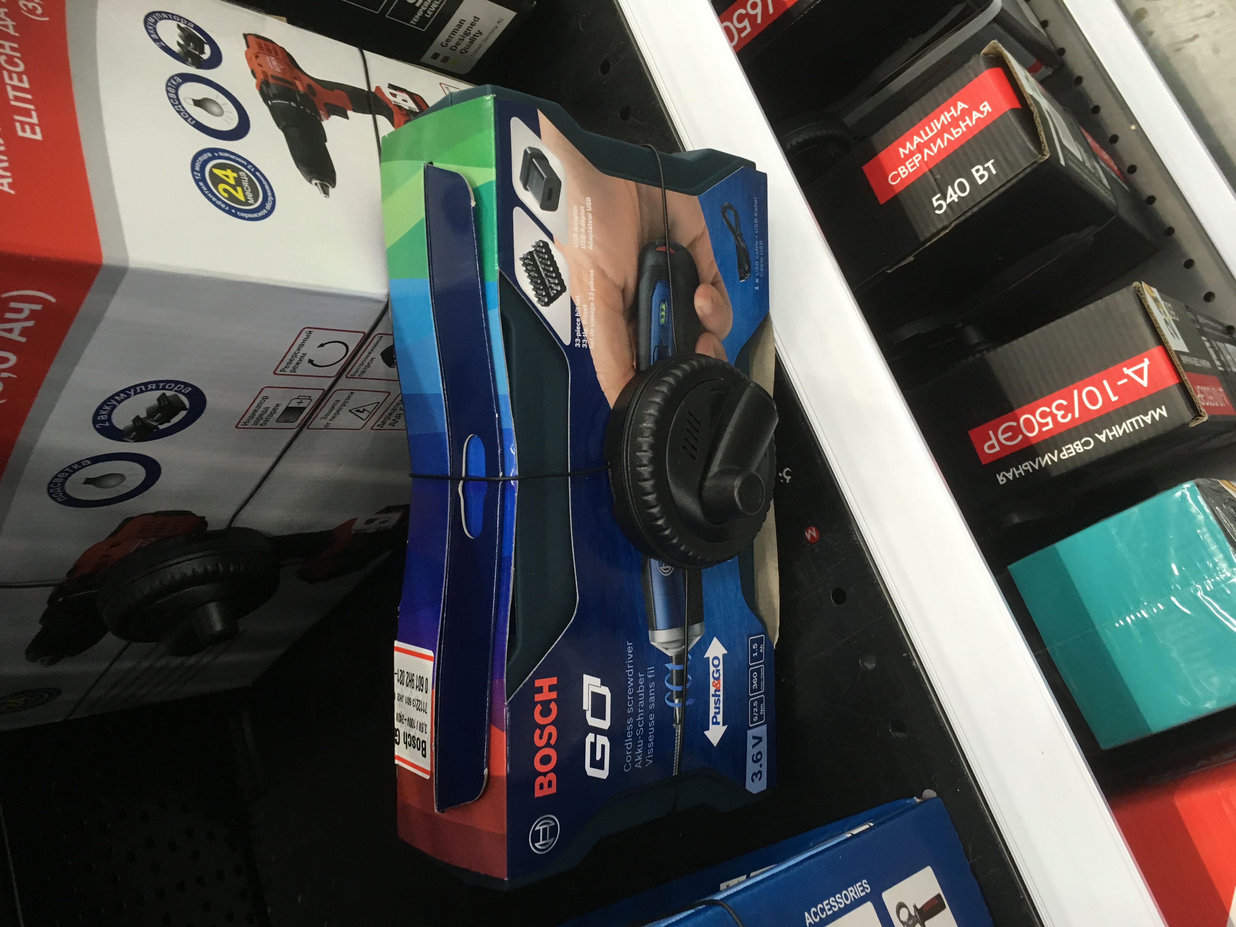

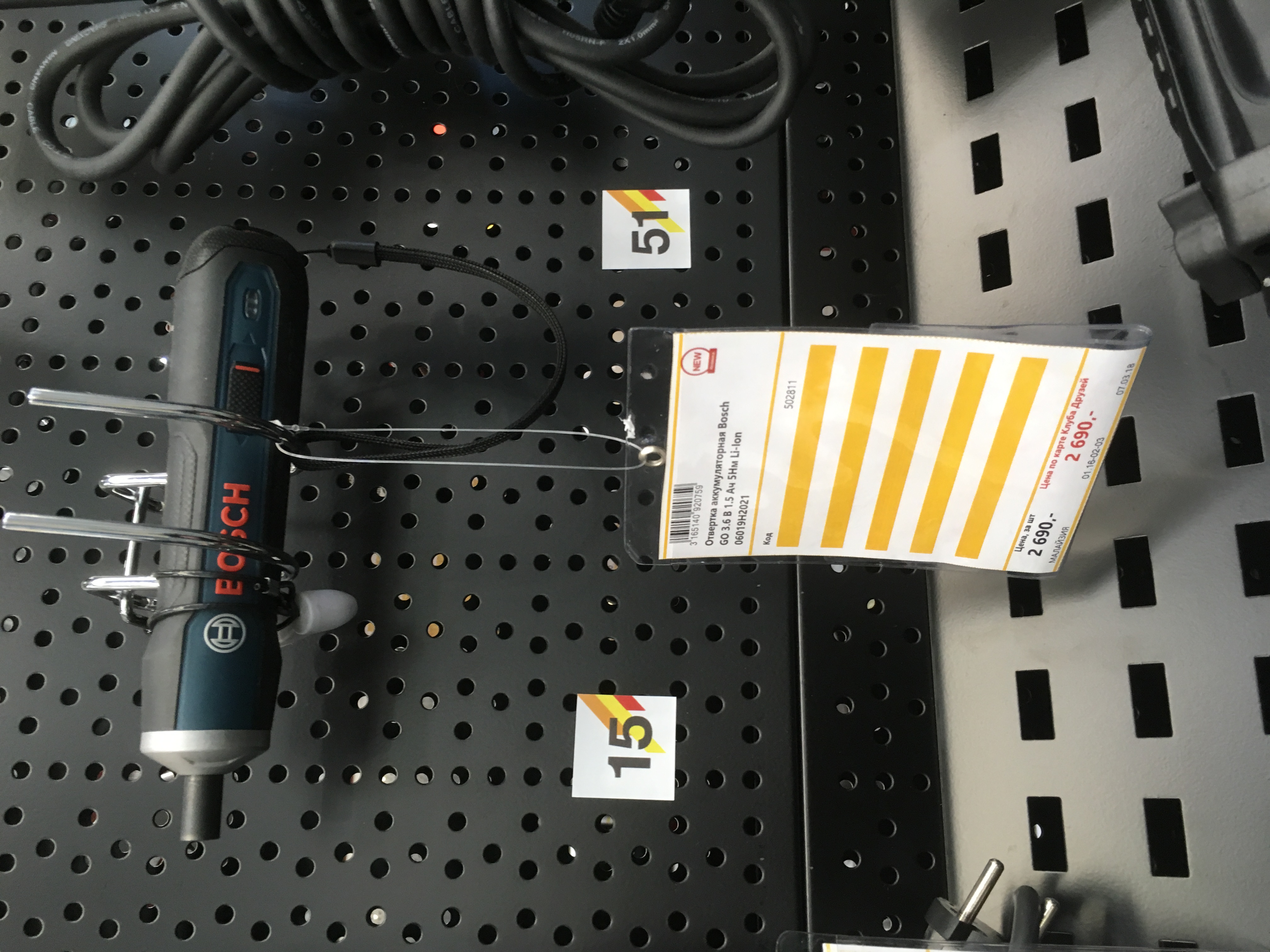

Сегодня, неожиданно для себя прокатился по кругу: Петрович-Леруа Мерлен-Касторама на Ново-Рязанке
GO есть в наличии и в Петровиче
В наличии 8 шт.
В Кастораме
В наличии 13 шт
Пообщался с продавцами - посмотрели в компе, покупают неплохо
