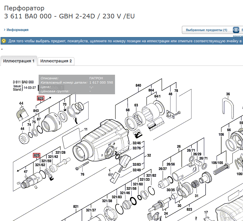

ole325 написал: Конструкция не позволяет заменить ствол без разборки, как у 2-24 D или у 2-26
Разве в 2-24 D и 2-26 DRE есть возможность быстрой замены ствола? Или все таки речь о GBH 2-*** DFR?
ole325
ole325
Регистрация: 24.09.2015
Сообщений: 6605
19.07.2018 в 17:10:49
Vadim63 написал: Разве в 2-24 D и 2-26 DRE есть возможность быстрой замены ствола?
да
Vadim63 написал: Или все таки речь о GBH 2-*** DFR
а вот у него нет.
Кстати в DFR бур держится в патроне, а в DRE в стволе (точнее в заменяемом стволе). В результате у DFR больше люфт, но сухой бур не раздолбает ствол, т.к. он в него попросту не входит, все что может выйти из строя это сам съемный патрон.

ole325 написал: Кстати в DFR бур держится в патроне, а в DRE в стволе (точнее в заменяемом стволе). В результате у DFR больше люфт, но сухой бур не раздолбает ствол, т.к. он в него попросту не входит, все что может выйти из строя это сам съемный патрон.
Но все же DRE придется частично разобрать ;) А в DFR все происходит легко и не принужденно.

Vadim63 написал: Но все же DRE придется частично разобрать
награда за частичный разбор стоимость запчастей, патрон DFR и "патрон" DRE стоят разных денег
мы не только экономим, но и в случае DRE обновляем больше деталей.
Кстати в Германии такого казуса нет, там "патрон" DRE стоит 45 Евро (почти в два раза дороже чем у нас), а патрон DFR 36 Евро
