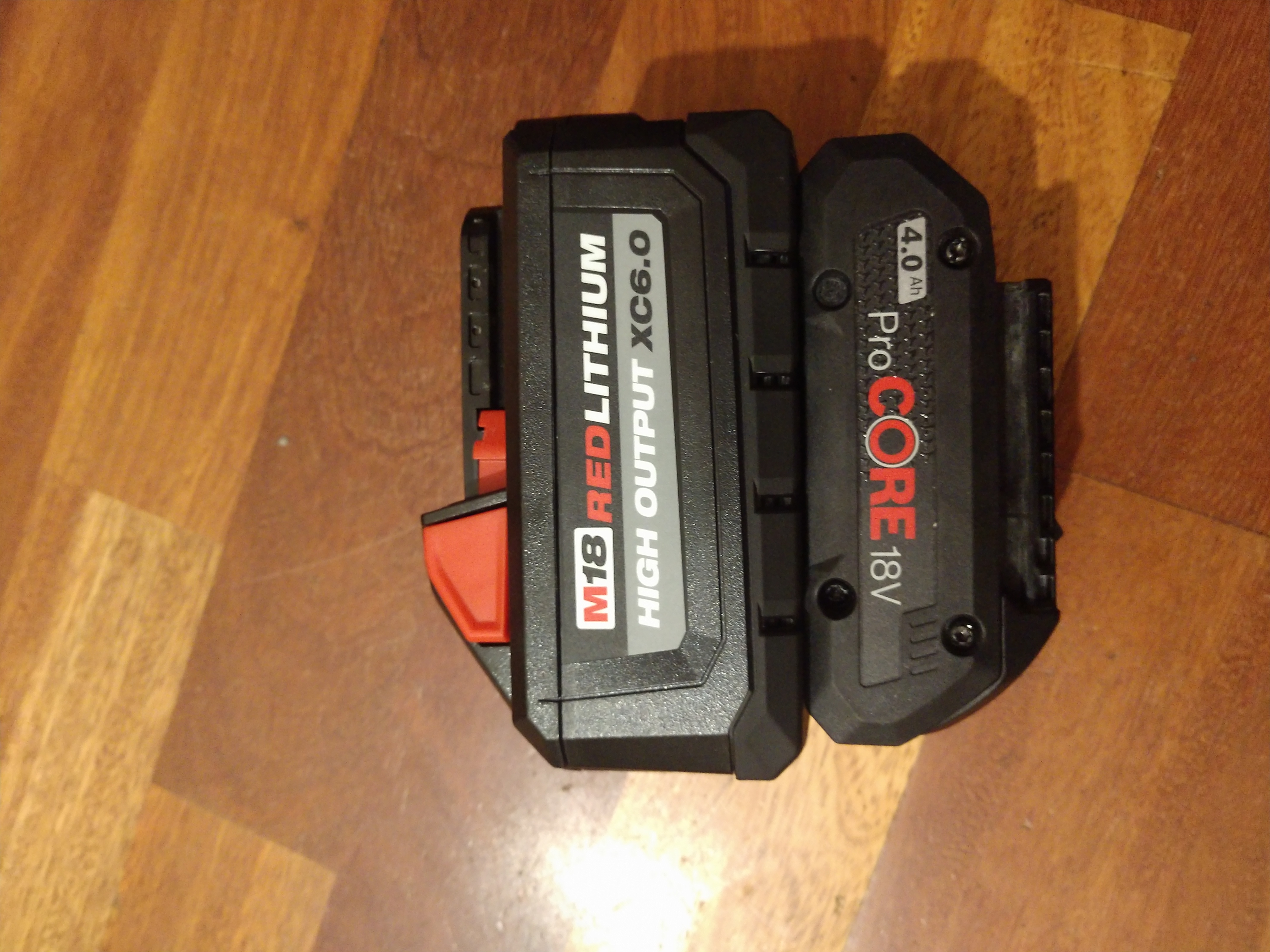

21.09.2018 в 19:56:04
SerShe, вот две новинки вместе
Вот у этих вообще одинаковые ячейки Самсунг 21700...
