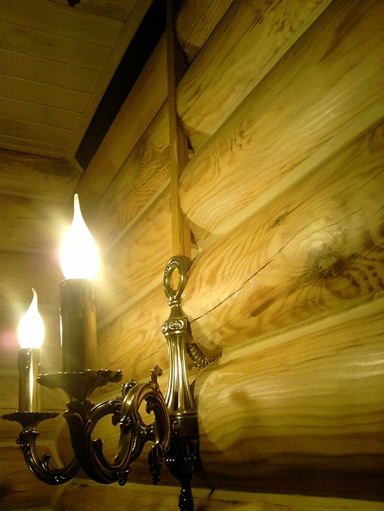

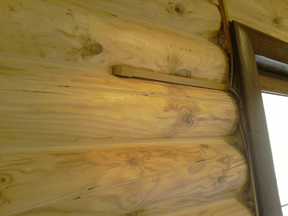

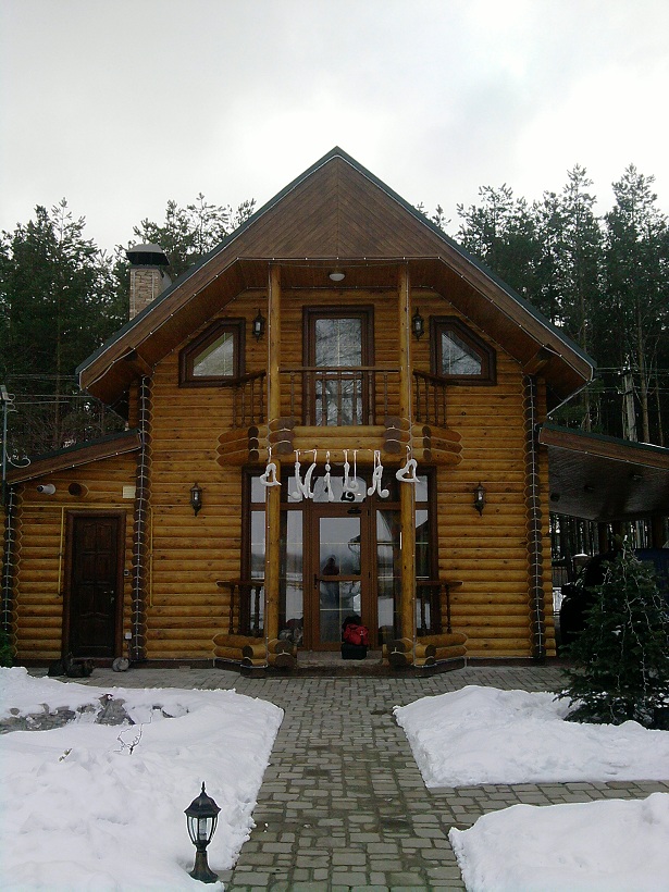

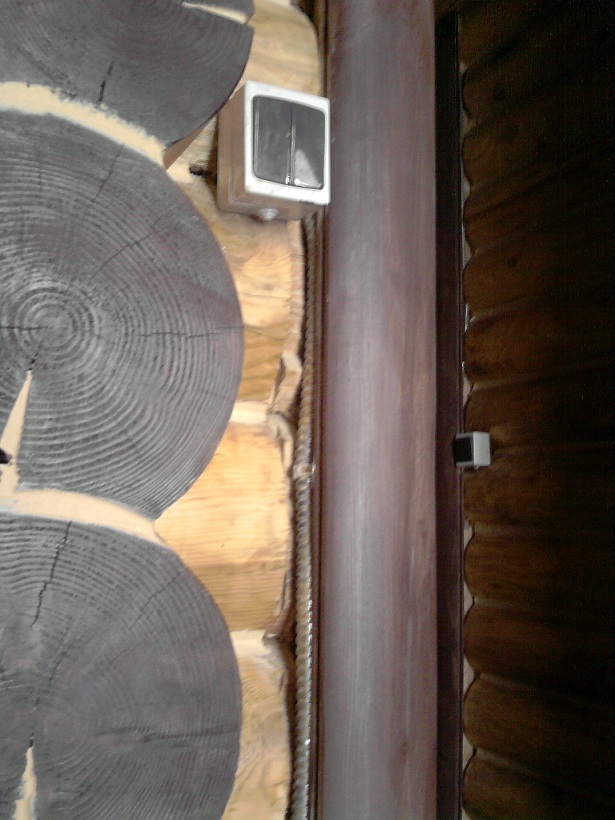

Нафотал проводку в срубе. Нержа или нет металлорукав не пойму. Короб пластиковый под цвет дерева. Все розетки с крышками. Коробок распаечных особо не видно.
Alexiy
Alexiy
Регистрация: 28.06.2011
Сообщений: 13481
04.03.2013 в 09:14:54
пяпа написал : Нержа или нет металлорукав не пойму.
не сильфон - точно. Один фиг - халтура

Всё тему не просматривал. Скажу лишь следующее: Скрытая проводка в деревянных домах должна прокладываться только в металл. трубах (не металлорукаве и тем более не в гофре!). Гибкая тонкостенная металлич. труба вроде ка допускается. Кабель естественно NYM. Распайки проваривать или как минимум пропаивать.
