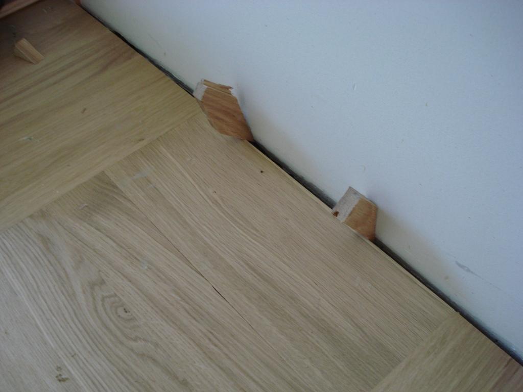

Не знаю про неровности, у себя неровности не заметны, но паркет то же разных размеров и есть небольшие щелинки, но не такие как в совковые времена были при типовом домостроении ( в прошлом году заезжал в Питер к родственникам- и их паркет в студенческие годы приводил меня в восторг, показался жуткой халтурой- щели около каждой планки 2-3 мм), ну а мой который сам клал так зимой и летом особенной разницы не видно- дом блочный.
04.06.2008 в 16:37:41
одуванчик написал : поэтому обрисуйте
Каждая плашка имеет наклон длинной грани. Т.е. если прижать очень плотно плашки друг к другу, то у основания всё-равно остаётся компенсационная щель в 1-2мм. Вот она и позволяет плашкам при увлажнении не вставать горбом. По крайней мере качественно изготовленные плашки должны иметь наклон граней. У моего паркета такой наклон присутствует. Другое дело, что после сильного и длительного намокания эти соприкасающиеся грани сминаются от сжатия, и после высыхания и уменьшения появляются небольшие щели.
04.06.2008 в 20:12:39
НУ так тогда получается что шлифовка паркета должна образовывать между плашками щели. и чем шлифовки больше тем ниже идёт срез древесины. мы просто срезаем верхний примыкающий слой.
04.06.2008 в 22:05:59
и у моего присутствует. может на фотке это не очень заметно но в реале видно невооружённым глазом :)

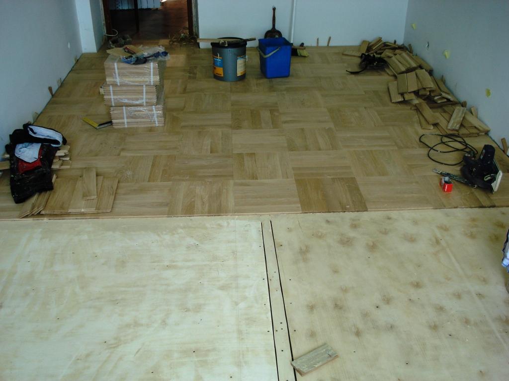

Неделя на выдержку паркета прошла, и утром, без опозданий приехали шлифовщики-лакировщики. Пол-автомобиля инструмента: барабанная машина, дисковая и углошлифовальная.
Вообще, тема безлифтового высотного поднятия стройматериалов это отдельная глава ремонта у каждого кто живёт в подобных условиях. И отдельная немалая статья расходов на грузчиков, и статья расходов эмоций на то где их трезвых и недорогих найти и что бы по пути ничего не разбили, ничего не разлили, ничего и никому не сломали и так далее. Я больше таскал сам. Но так как я не железный то периодически делал покупки с заносом в квартиру.
Продолжаю. Мастер и подсобник, оба в форменных комбезах, аккуратные.
Фоткать было в принципе нечего. всё как на одном из паркетных сайтов:
Хочу возвратиться к плинтусам. Всё-таки не научились у нас, их делать. Как ни выбирал а всёравно достались то с задирами, то с трещинами, то со сколами. Да и в связи с особенностями подающе-прижимающе-резательного узла деревообрабатывающих станков на началах и концах погонажа образуются биения и углубления профиля. И пришлось мне наждачкой всё это доводить до ума. В этом плане пластик конечно стабильнее, подобных дефектов не имеет и ещё у большинства пластиковых плинтусов верхняя кромка полумягкая, что играет позитивную роль в сокрытии возможных зазоров со стеной, а дубовый он и есть дубовый, что бы его прижать к стене может понадобиться увеличение количества саморезов. Или финишных гвоздей, как посоветовали сегодняшние мастера. Итого: натуральное дерево я люблю, но в следующий раз такую деталь как плинтус не уверен, что куплю деревянную :)

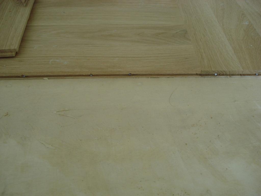

Кстати забыл сказать про ровность. Циклёвку глубокую не просил, так что осталась пара ямо-бугорочных мест. Визуально их найти не смог, но проверка плоскостью 80 см уровня выявила зазор на толщину 2 руб монеты, то есть 1.7 мм. Так что если кому то ровность нужна более строгая то об этом надо подумать дополнительно, и лучше все-таки ориентироваться не на обработку паркета, а на предыдущие операции. Если стяжка то там вроде всё понятно, финишровнитель со своей задачей справляется прекрасно. А вот если старый дощатый пол, то тут сложнее, ибо сама по себе фанера это ровнитель не ахти, так как во время прикручивания саморезами прижимается к неровностям и фактически их повторяет. Так что здесь под фанеру надо подкладывать (с закреплением) полоски двп. Ну, или срезать выступы черновых досок (см. пост 33). Ну и потом фанеру цикленуть. Такая подготовка чёрного пола, конечно, актуальна под любое чистовое покрытие. А вообще конечно, черновой пол это очень важно, ибо вам будет наплевать на красоту и заявленный длительный срок, например штучного паркета, если через пару лет вся эта красота отвалится или со скрипом просядет из за дефекта несущей конструкции, то есть чёрнопола. Так что на чёрнопол особое внимание.
