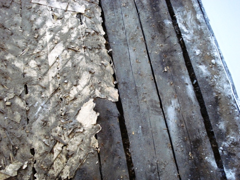

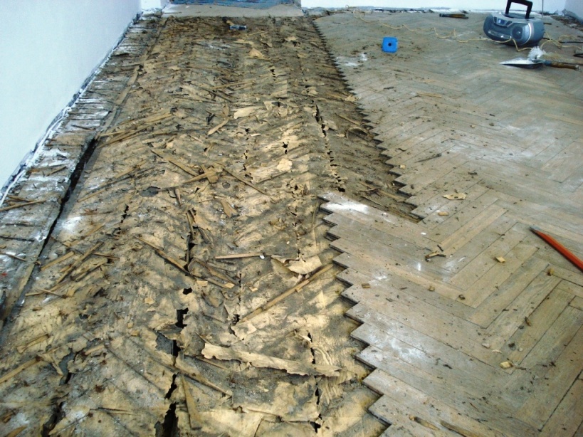

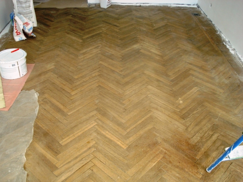

Может кому будет интересно. Достала щелеватость и главное скрипучесть 50 летнего штатного паркета. Решил косметику дополнить его заменой. Сегодня своими силами этот паркет разобрал. Вскрытие показало что скрипел именно паркет, черновой пол лежит тихо и крепко. Сейчас вытаскиваю паркетные гвозди, труд медленный и утомительный. На неделе придут паркетчики
Если нетрудно, прокоментируйте пожалуйста. Как были прибиты плашки к основе, сколькими гвоздиками и какого размера, что за прокладка между паркетом и основой.

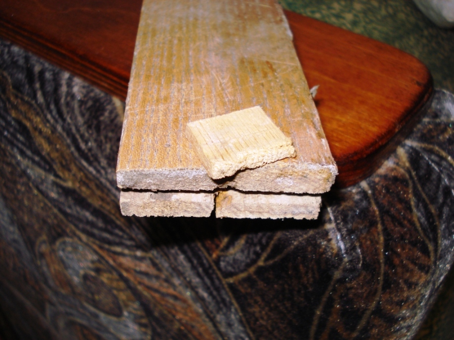

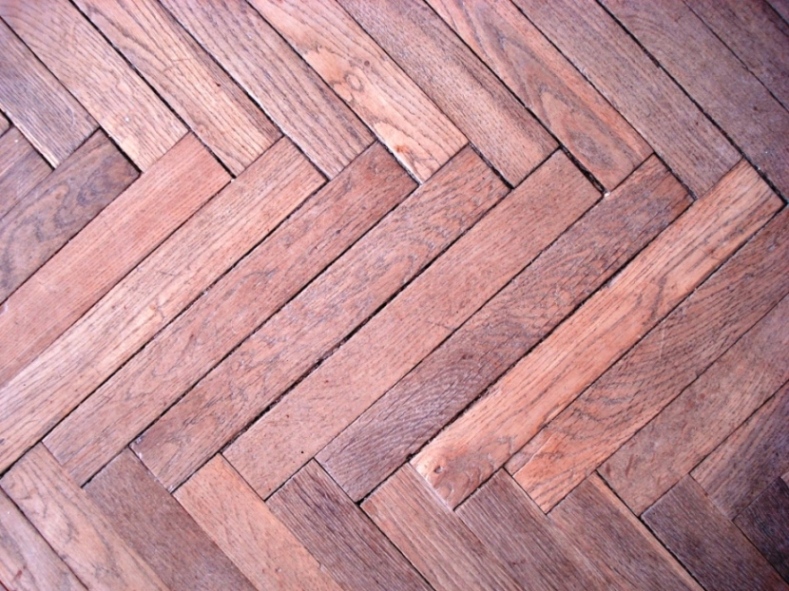

плашки к основе были прибиты ржавеющими 40 мм гвоздями, диаметр приблизительно 1.5 мм. эти гвозди и давали скрип. в планку по 2 штуки, в паз или гребень не запомнил а плашки уже увезли на чужую дачу для банной печки, целых 10 строительных мешков про стык тоже не запомнил но судя по оставшейся на память одной обрамляющей плашке крепление было на вставной шип. прокладка какая то нежёсткая низкосортная бумага.
делать будут паркетчики, как я понял по стандартной схеме, протянут саморезами чёрный пол (доски 40 мм, лаги тоже 40 мм-8 шт, лежат на песке, сверху заполнение опилками), фанера 12 мм и на клей с гвоздиками майкоповский дубовый паркет. выбрал рисунок "палуба". осталось понять как лучше, вдоль или поперёк и какой размер плашек

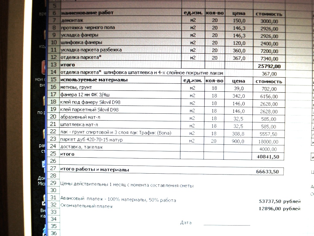

пока выбирал паркетчиков поимел пару смет. привожу одну из них. от этой фирмы отказался, считаю что стоимость хотя бы демонтажа и протяжки (если по 2 самореза в каждое перекрестие доски с лагой то 224 самореза) несправедливо завышена. имея нормальные гвоздодёр (какой я купил сегодня и очень быстро довытаскивал гвозди) и шуруповёрт эта работа выполняется за 1 день а стоит у них 6000 руб. вот такой нормодень, мне его не потянуть.
да и доставка и такелаж не отличаются скромностью.
