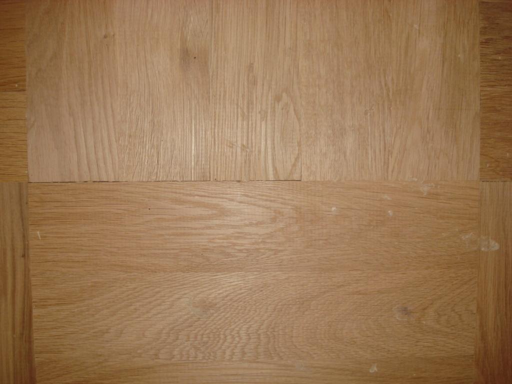

ну вот наконец то у паркета возникла зимняя усушка :) имеются три-четыре десятка "волосяных" щелей. самая большая у батареи, влезает скрепка. я так понимаю вариантов исправления два:

после настила паркета прошло больше года. всё нормально :)
зимние щели от усушки пропали, за исключением пары-тройки самых широких, они сузились до нерассматриваемых с высоты головы.
впрочем всё это как я понимаю до следущей зимы :).
