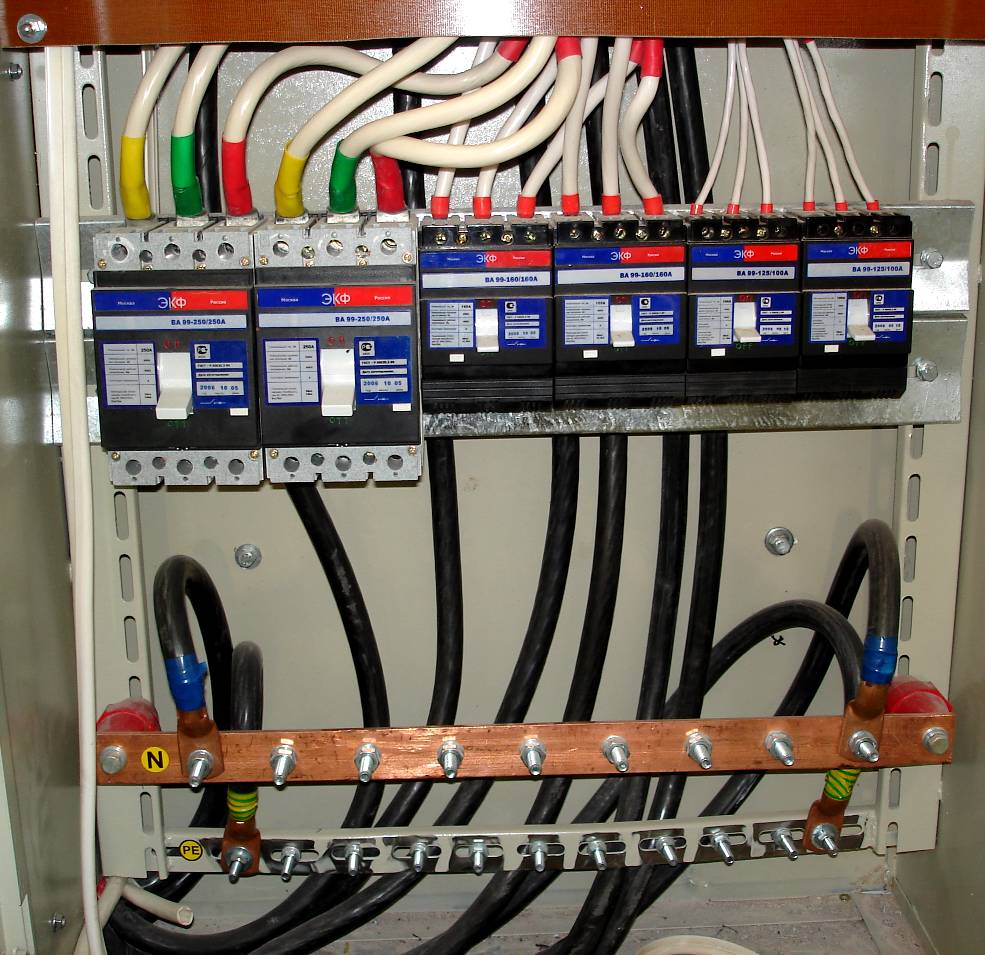

Kamikaze написал : Задумка была оконцевать АВВГ алюмомедным наконечником для подключения к медной шине...
А в чем проблема? Алюминиевый наконечник и алюмо-медная шайба, которую, я думаю, не проблема найти.
Аватар пользователя
helper2008
Регистрация: 25.05.2008
Сообщений: 264
28.05.2008 в 20:38:45
То есть делаю виток на своем алюминиевом кабеле (думаю он там уже есть, ведь сейчас он подключен), вставляю в него здоровый болт (обычный стальной?), шайбы между витком алюминиво-медные (как они хоть выглядят? Одна половина белая, другая красноватая?) и затягиваю гайкой с гровером? И предварительно болт чем то смазать? Любопытно, а зачем смазывать?
Аватар пользователя
Kamikaze
Регистрация: 05.01.2007
Запорожье
Сообщений: 11101
28.05.2008 в 20:59:57
helper2008 написал : То есть делаю виток на своем алюминиевом кабеле (думаю он там уже есть, ведь сейчас он подключен), вставляю в него здоровый болт (обычный стальной?), шайбы между витком алюминиво-медные (как они хоть выглядят? Одна половина белая, другая красноватая?) и затягиваю гайкой с гровером?
Верно. Болт неплохо взять латунный, но можно и стальной. Гровер желательно тяжелой серии.
helper2008 написал : И предварительно болт чем то смазать? Любопытно, а зачем смазывать?
Чтобы защитить соединение от доспупа влаги и кислорода воздуха. Смазка при затяжке выдавится с контактирующих поверхностей. Предпочтителен ЦИАТИМ-221.

Перед соединением поверхности зачищают шлифовальной шкуркой. Контактные поверхности деталей из алюминия зачищают под слоем технического вазелина или смазки ЦИАТИМ-221. Обильно смазывают контактные поверхности. И болт тоже можно смазать - чтобы затяжка легко шла. А расплющивать не надо - алюминий и так пластичен. Месяц спустя надо будет сделать подтяжку соединения. И затем регулярно его проверять.

-дак я и первые за 2 000 на рынке в Царицино брал, а в нашей МО зарплата электрика от тысячи в день начинается...а те же 50 мм2 алюминий- по старинке- зубилом специально заточенным мои кадры делают- стоят десятилетиями...
helper2008 написал : То есть делаю виток на своем алюминиевом кабеле (думаю он там уже есть, ведь сейчас он подключен), вставляю в него здоровый болт (обычный стальной?), шайбы между витком алюминиво-медные (как они хоть выглядят? Одна половина белая, другая красноватая?) и затягиваю гайкой с гровером? И предварительно болт чем то смазать? Любопытно, а зачем смазывать?
  • понимаете, шайба между шиной и кольцом не нужна, смазывать ПОСЛЕ затяжки, кольцо должно быть по часовой стрелке со стороны гайки, которая желательно сверху, площадь увеличить контактную напильником на месте контакта кольца делать желательно, но не обязательно......
  • но не хотел бы я жить в доме, работать в офисе за ПК или лежать на операционном столе в больнице, которую запитал ни разу этого раньше не делавший "электрик"- Вы уж простите...
Спорное утверждение: при таком монтаже надежды на регулярное квалифицированное обслуживание невысоки. Да и цена биметаллической шайбы не настолько высока, чтобы экономить...

helper2008, я тут подумал – ни в коем случае не используйте тонкие короба и не экономьте на "инфраструктуре".
Я имею косвенный опыт строительства в условиях, когда технологический проект делался позже строительного. В этом случае гарантированно не хватит емкости электрошкафов и кабельных трасс. Помимо силовой проводки, также понадобится разводка компьютерной и телефонной сети.
Поэтому ваши главные задачи: 1) восстановить главный распредщит и 3-фазное питание всех этажей; 2) установить этажные щиты, емкостью не менее 4х12=48 модулей; 3) подвести медные кабели сечением минимум 5х10, лучше 5х16 кв.мм к каждому щиту; 4) проложить офисные короба сечением 50...60х100 мм как магистральные и по периметру каждой комнаты на высоте ~900 мм от чистого пола; 5) смонтировать минимум по 4 блока розеток в каждой комнате. Короба позволят сделать это просто и быстро, и добавлять розетки по мере необходимости в любом месте; 6) смонтировать по 4 светильника 4х20 Вт с люминесцентными лампами на каждые ~15 кв.м площади. 7) Выключатели света поставить сдвоенные, обеспечив раздельное включение светильников (2 у окна, 2 в глубине комнаты).
Если вы это сделаете, система будет иметь резерв для расширения (что очень скоро потребуется) и сэкономит массу средств и сил в дальнейшем. Удачи.
