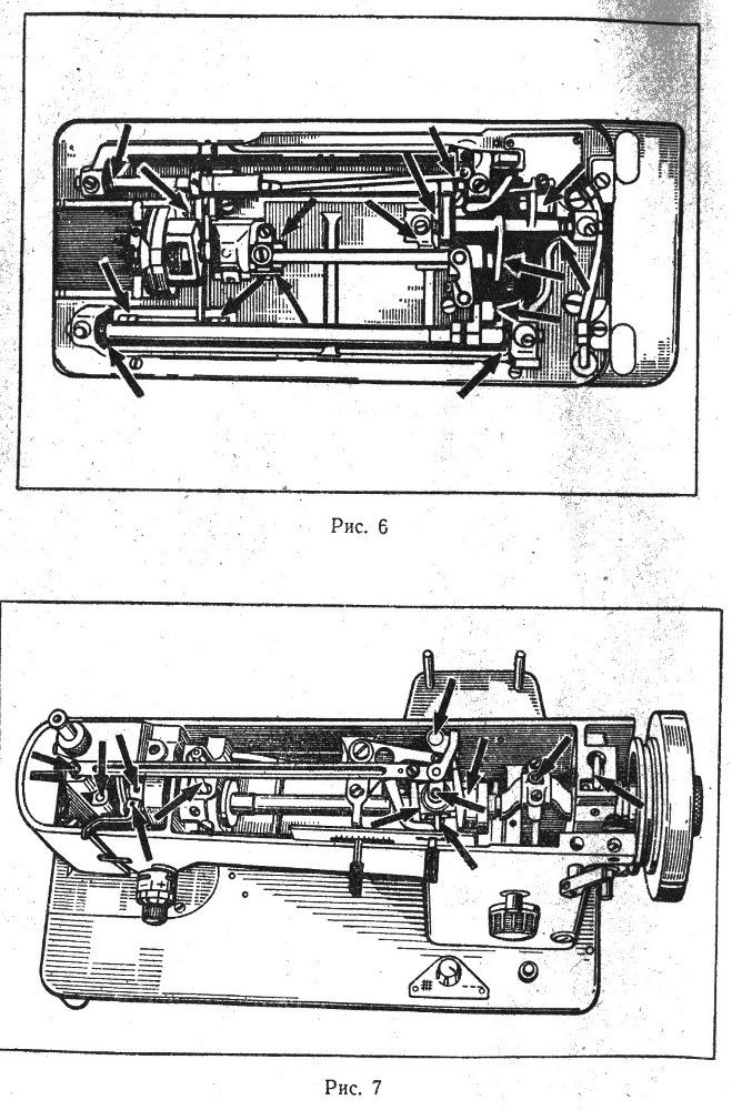

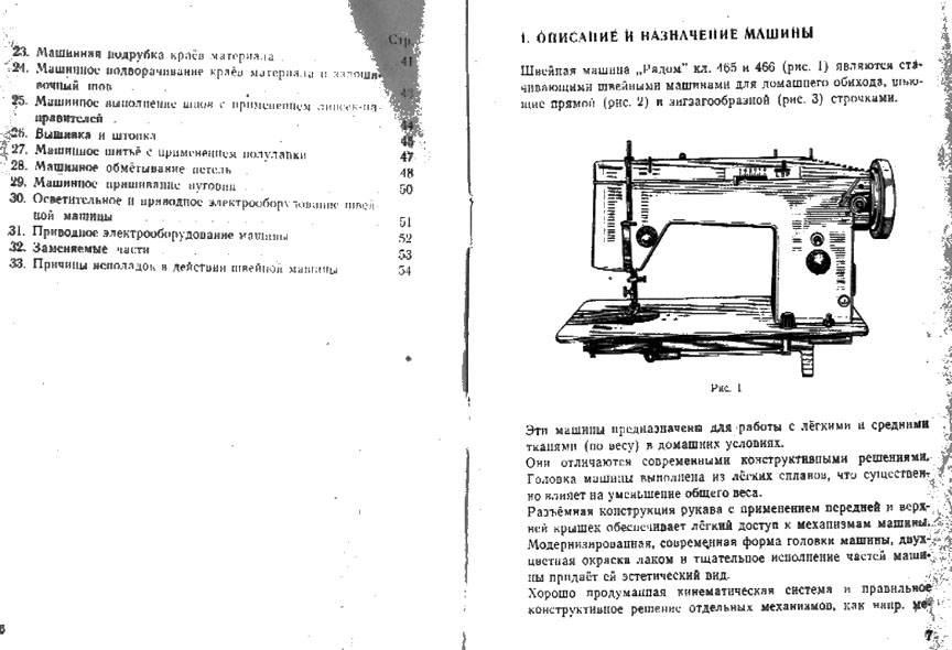

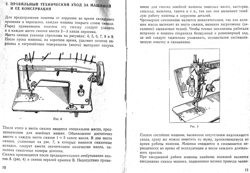

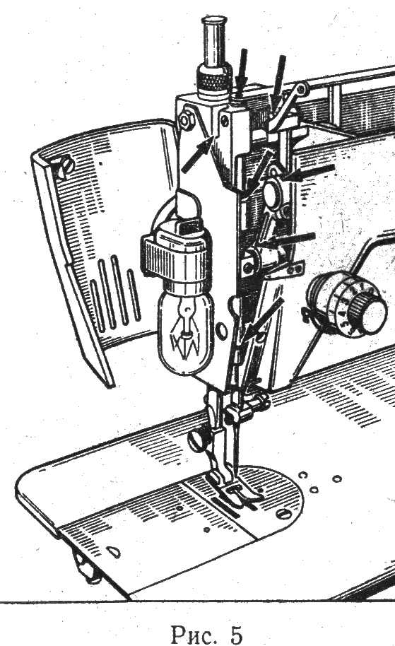

Поскольку выкладка на ресурсах временная, позволю себе разместить инструкцию Ярослав_М прямо в теме: страницы 01-13 + увеличенные картинки
