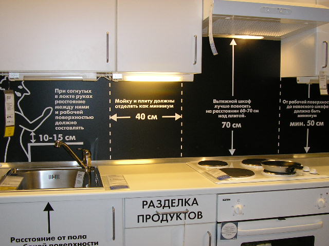

По ГОСТу-расстояние между столешней и верхними шкафами 60 см.Правда эти документы препечатываются с 70-80 годов.Поэтому стеновые панели (топы) и делаются в 60 см
... да так оно и осталось.

получаеться проще купить топ-фартук из мдф, чем лепить кафельный фартук??? а если стена маленько играет, в частности углы кривые не под 90, кухня угловая, можно будет панелью скрыть? а угловой стык чем закрываеться? там мойка будет-самое влажное место.
14.01.2009 в 07:58:59
Был в ИКЕА и там есть такой стенд
