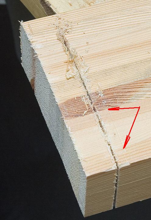

Двигатель лобзика на ХХ работает тихо (гораздо тише, чем у 135-го), однако, ни плавного пуска, ни регулировки скорости на кнопке у инструмента нет. При включении происходит довольно ощутимый рывок в сторону.
Пилит ЛЭМ-710 тяжелее Бошевского визави - видимо, подкачка работает похуже. Ну, а качество пропила (клееный брус 50 мм) логично исходит из качества системы фиксации пилки

2Eddy21 А что оставило на доске отпечаток параллельный резу?

Alex___dr написал : А что оставило на доске отпечаток параллельный резу?
в процессе резания под пластиковую накладку подошвы набилось довольно много опилок. Уголок накладки от подошвы отжало, и он оказался достаточно острым, чтобы оставить вмятину.
