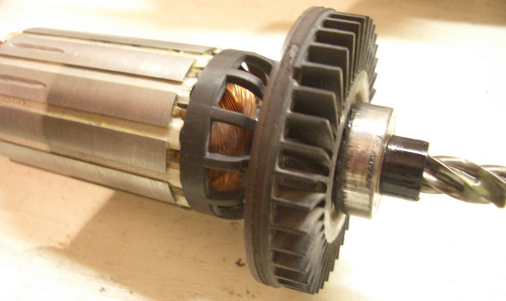

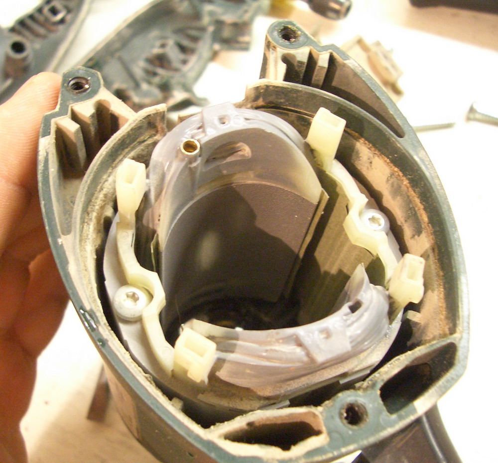

Masterwind написал : Обмотки на статоре не бронированные да и на роторе как-то слабо лаком залиты.
Странно, вот очень чётко на фото http://www.mastercity.ru/reportage/29.shtml видно, что ротор залит эпоксидкой. Если можно, фото поближе, пока не собрали.

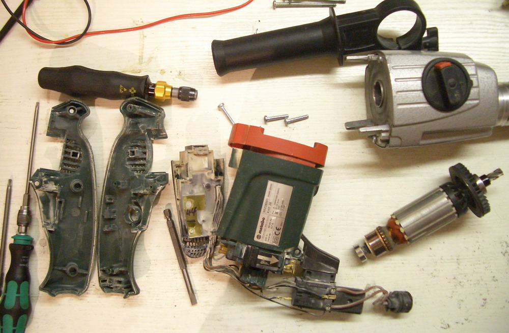

Masterwind
Masterwind
Регистрация: 06.05.2008
Тула
Сообщений: 310
27.02.2009 в 20:53:39
Еще немного фото
Skobar
Skobar
Регистрация: 26.04.2007
Псков
Сообщений: 1060
27.02.2009 в 22:25:36
Якорь нормально сделан, коллектор,что-то грязноват или подгорел на больших нагрузках.

Как - то пожалели лака на ротор на поршевском перфораторе.
