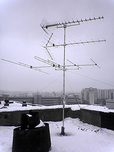

sergey_sav написал : Насколько подробно?
я так понимаю мне нужны вот такие три антены, которые работая каждая в своем диапазоне будут давать наилучший сигнал?!

fox.msc написал : я так понимаю мне нужны вот такие три антены, которые работая каждая в своем диапазоне будут давать наилучший сигнал?!
да
а как эти три антены называются.... что б не по картинке их искать?

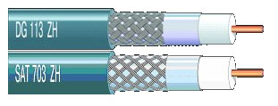

И еще хотел уточнить в поисках кабеля SAT703B наткнулся на вот эту картинку (см. ниже)..вот тут http://www.loral.com.ua/index-15.htm
судя по ней, то у него не ахти какая оплетка.... или это не так???

кстати, у нас не нашел в продаже этого SAT703B, но есть кабель - Belden RG6 кто что может сказать о нем?

fox.msc написал : а как эти три антены называются.... что б не по картинке их искать?
По картинке подсказать конкретного производителя не легко, т.к. одинаковые антенны могут выпускать различные фирмы. Предположим, что антенны от Funke Верхняя ДМВ, похожа на DC4591 (У Triax аналогичная TR108755) Вторая МВIII PSP1925 (У Triax аналогичная TR104842) Нижняя МВI R1205 (не уверен) Можно поискать и наши, полагаю, подешевле будет.
