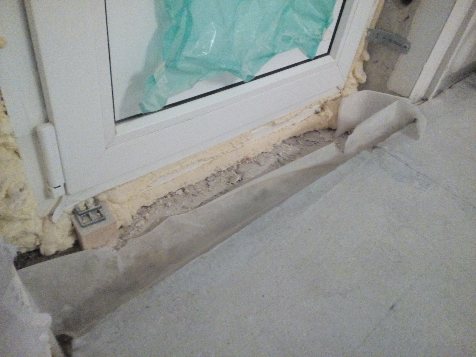

Здравствуйте! Нужна помощь профессионалов! Чуть больше года назад строители заливали мне стяжку. Была вот такая старая стяжка
Посередине была яма, перепады уровня, множество трещин и бухтений. Решено было снять старую стяжку до перекрытия. Стяжка была цементно песчаная, под ней была гипсолитовая плита на деревянном каркасе. Задача была выровнять в один уровень комнату и небольшой коридор перед санузлом. Потом планировалось сделать наливной пол минимально толщиной 3мм под финишное покрытие. В качестве финишного покрытия планировался линолеум. Так как планируемая высота заливки получилась порядка 10см и даже больше, то решили использовать ЭППС (пеноплекс) 50мм. Строители использовали старую подсыпку, разровняли ее, уложили пеноплекс, закрепили грибками, демпферная лента по периметру, потом пленка, маяки и залили стяжку. Пеноплекс был только в комнате, в коридоре лили сразу на подсыпку. Но стяжку заливали цельную, всего около 22 квадратов. Вот что получилось
В качестве маяков строители использовали профиль UD. Естественно я попросил его после заливки удалить. Помучались они конечно с ними, так как маяки устанавливали за день до заливки, а удалялись на следующий день после стяжки. Видимо в этом и была главная причина последующих проблем. Может были допущены еще какие-то ошибки. Поэтому хочу разобраться с Вашей помощью. Стяжку накрыли пленкой, я поливал ее сам около недели точно. Вроде все было норм. Потом я заметил небольшую трещину по маяку около балкона слева в углу. Позвал бригадира, он посмотрел простучал, вроде было норм. Я успокоился, ремонт был приостановлен на какое-то время.
Что имеем сейчас. По центральным маякам почти по всей длине идут трещины, в некоторых местах немного хрустит.
Проблема есть слева он балкона. Там образовалась огромная трещина прям по маяку длиной чуть больше метра, а дальше она не пошла. В этом месте при хождении все гуляет и трещит.
В правом углу от балкона при хождении по стяжке чувствуется как она гуляет. Около балконной двери строители не долили стяжку до самого балкона. Там также есть трещина по маяку и она немного прогибается хрустит при хождении. Как теперь доливать этот кусок? Ведь он не будет одним целым с остальной стяжкой.
В противоположном от балкона углу также стяжка гуляет и немного хрустит. В этом месте видно как по маяку идет трещина и именно по ней этот хруст. В правом углу как раз стяжка немного прогибается.
Есть еще несколько трещин, в коридоре, одна из них немного бухтит, другая нет.
Стяжка делалась готовой смесью Бирсмикс Основа М200. Толщина стяжки получилась в основном 5-7 см (хотя насчет 7 могу ошибаться), около балкона не более 3см, около противоположной от балкона стены порядка 4см. Сетку строители не использовали и даже не предлагали ее купить. Консультировался с другим строителем, он считает, что нужно все переделать. Сказал, что нужно было предварительно выровнять плиту минимальным слоем и уже потом уложить пеноплекс, армировать сеткой и лить стяжку. Тогда стяжка была бы практически везде одинаковой толщины. Уже голова кругом, что делать. Подскажите пожалуйста, нужно все переделывать или можно что-то сделать в данной ситуации? Заранее спасибо всем откликнувшимся. Очень надеюсь на Ваш совет.

Andreyk@ написал: Консультировался с другим строителем, он считает, что нужно все переделать. Сказал, что нужно было предварительно выровнять плиту минимальным слоем и уже потом уложить пеноплекс, армировать сеткой и лить стяжку. Тогда стяжка была бы практически везде одинаковой толщины.
Постфактум все они умники. Не слушайте его. Всё можно исправить. Вам нужно уяснить следующее:
  1. стяжка в квартирах серьёзных нагрузок не несёт.
  2. всё можно исправить.
  3. трещины ваши не страшные.
  4. И трещины можно исправить.
  5. Если стяжка не шатается, в этих местах даже трещины можно не заделывать.
  6. В тех местах, где стяжка шатается, Её можно укрепить, а трещины - заделать. .......... Вам нужно сделать примерно слидующее: долить недостающие куски (у дверей), вынуть маяки, заделать эти места. в тех местах где стяжка шатается - полд ней есть пустоты. Эти пустоты нужно заполнить раствором, и она перестанет шататься. Для этого можно сделать в стяжке широкие отверстиЯ, достаточные для того, чтобы залить в них раствор. Такие отверстия можно сделать коронкой для сверления подрозетников. Насверлите отверстий и залейте в них раствор. После схватывания раствора под стяжкой образуются кагбы фундаментные столбиоки, и она перестанет шататься. Раствор старайтесь не делать жидким, а делать его достаточно густым. Лучще почаще насверлить отверстий, и пропихивать раствор в них палкой, чем сделать жидким, который даст усадку -уменьшится в размерах, и вам придётся сверлить всё по новой. Есть ещё другие варианты ремонта. но это надо смотреть по месту. Главное что основная площадь у вас нормальная. "всё удалять" - это бред сумасщедших безработных перфекционистов, считающих себя недооцененными.
