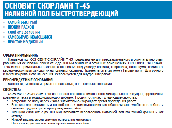

А можно не до конца клей от линолеума отбивать, а замазать всё это дело бетоноконтактом и залить Ивсил ТайРод 3? А то грунтовка пропадает, и счищать нереально проблематично этот клей - под чистую все равно не выходит,- если только шкуркой оттирать.

cul8er, Нет, клей удалять подчистую. Иначе не будет никакой адгезии, наливайка растрескается. Прочтите внимательно инструкцию к тай роду (ну или любой другой наливайке) - там ясно указанно, что на основании не должно быть никаких масляных пятен, оно должно быть чистое и сухое. И бетонконтакт не спасёт. Будет жесткая плёнка из него поверх пластичного клея.
