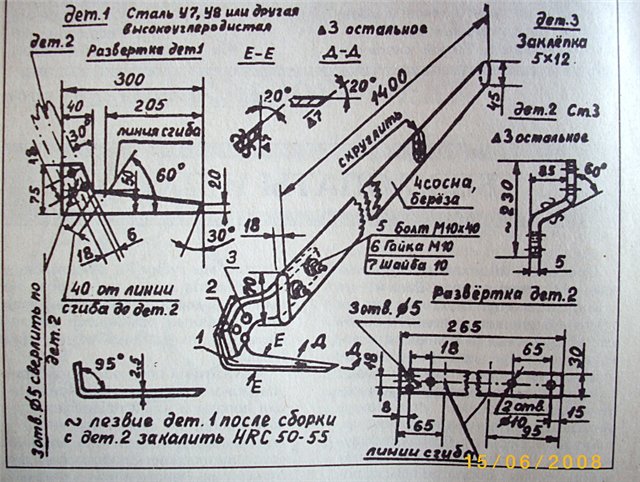

Так вот эти операции ПФ, на мой взгляд, выполняет плохо. Это связано с тем, что лезвие у него не может двигаться параллельно земле. Это видно на видео, это понятно из фотографий того, что сейчас продается. Для рыхлой земли, наверно это не важно, а для тяжелой- важно. На видео фоном проходит оригинальный чертеж ПФ.
Так то, что продается, очень далеко от чертежа.

Чертёж - левый! Видимо, кто-то пытался получить "оригинальные" изгибы "малой кровью". Поверхности: передняя, задняя, носик и даже закругление (у меня) действительно заточены. Это видно на ролике о заточке. Заднюю поверхность использую постоянно. Когда при полке приближаюсь к ростку, и есть опасность его нечаянно срезать носиком - переворачиваю плоскорез и срезаю задней (у ростка закругление).

biv написал : Чертёж - левый!
http://offokin.ru/ролик
Посмотрите с 58 секунды. По-моему, это тот же чертеж.

allzel написал : Посмотрите с 58 секунды. По-моему, это тот же чертеж
Ну, возможно, это первые "наброски" автора.
