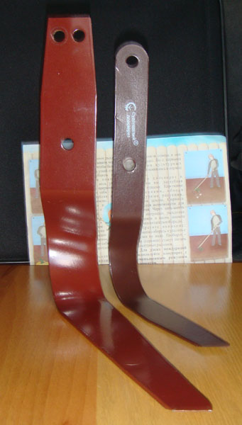

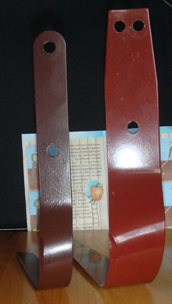

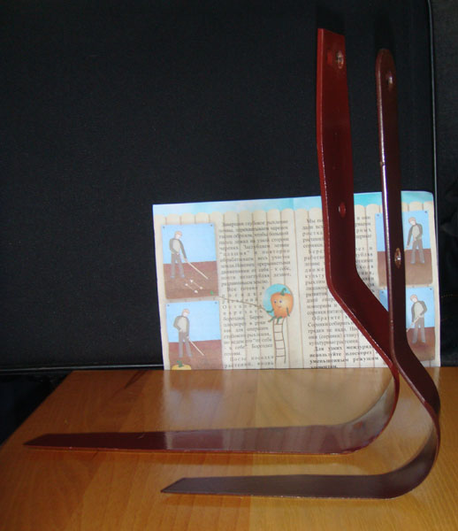

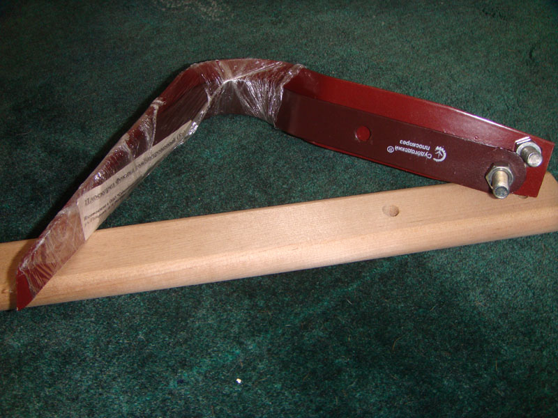

Вот что я купил:
allzel
allzel
Регистрация: 23.04.2009
Сообщений: 419
20.07.2011 в 01:30:00

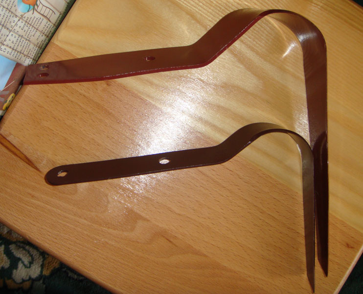

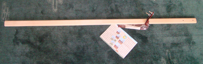

Продолжение:
allzel
allzel
Сообщений: 419
20.07.2011 в 01:51:40

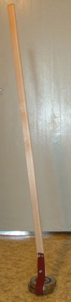

biv написал : Может. Для регулировки "угла атаки", в зависимости от роста, на "хвостовике" больших полольников есть два отверстия( и одно осевое). Закрепляя ручку "так или эдак" надо подбирать под себя. А ещё, если на ручке то же самое, то уже - 4 положения угла.
Ну да, ПФ будет параллельно земле в 30 сантиметрах от ног. А на максимальном удалении он будет под углом 45 град. к земле. Это мне было очевидно и по фотографиям. Металл на ПФ понравился.

20.07.2011 в 07:50:56
Да, это у Вас "Большой" и "Малый". "Большой" на твёрдой земле немного пружинит, поэтому я предпочитаю "Крепыш"(он просто чуть короче). Маленьким жена (но с короткой ручкой) орудует на грядках в густых зарослях морковки и лука.
allzel написал : Ну да, ПФ будет параллельно земле в 30 сантиметрах от ног
Для того чтоб плоскорез "резал" - параллельно земле должна быть не "тыльная" плоскость, а плоскость угла заточки. Вспомните стамеску. Поэтому "рабочая зона" будет в 40-80 см - как раз "комфортное" расстояние.

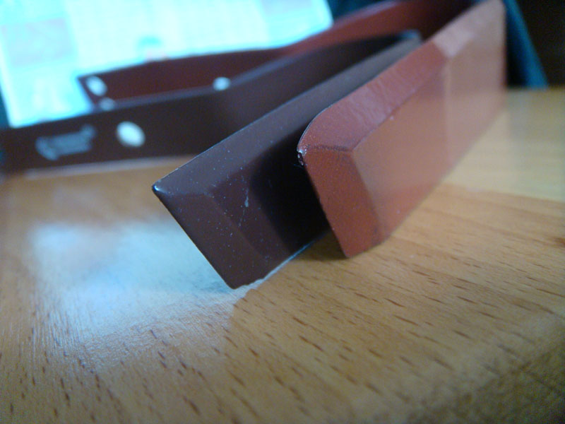

allzel написал : Вот что я купил:
Честно сказать вы купили не ПФ. Обратно таки это может быть субъективное мнение. Как то он заточен через одно место. На сколько я оценил ПФ то именно прелесть в том что заточен он со всех сторон вплоть до вертикальной части. Как его не крути а полоть он будет по любому. Сегодня буду на рынке если не забуду то с фотографирую. С односторонней заточкой это уже не ПФ. Видать "комбинированный" имеет прямое отношение к "Великому Комбинатору".

NAP написал : Честно сказать вы купили не ПФ.
http://srtp.com.ru/rus/cont.shtml?id=6 Там есть примечание: "Модели 1, 3, 5 - имеют две режущие кромки на лезвии." А также внизу: Внимание! ОАО "Судогодское РТП" принадлежит исключительное право на товарные знаки: "Судогодский плоскорез", "Плоскорез Фокина", "Плоскорез Пышка", "Плоскорез Гидра", "Плоскорез Стриж".
NAP
NAP
Регистрация: 24.06.2008
Сумы
Сообщений: 9948
28.07.2011 в 14:40:11
allzel Прошу прощения но как самовару разобраться, что в данном прайсе хотел написать ОАО "Судогодское РТП" очень сложно. Комбинировать что бы завести врага в заблуждение это по нашему. Но еще раз написаю ПФ как раз хорош тем что со всех сторон заточен. На Украине пока еще не встречал полузаточенных ПФ. Все остальные модификации это развод манагеров.

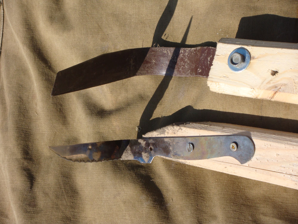

allzel
allzel
Сообщений: 419

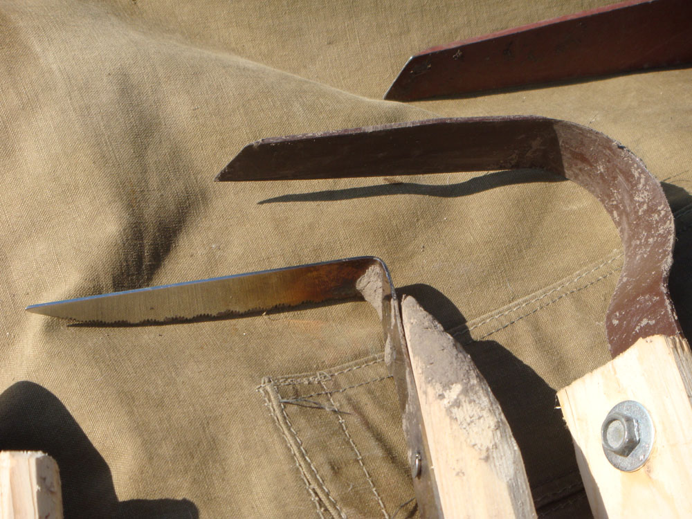

28.07.2011 в 23:39:34

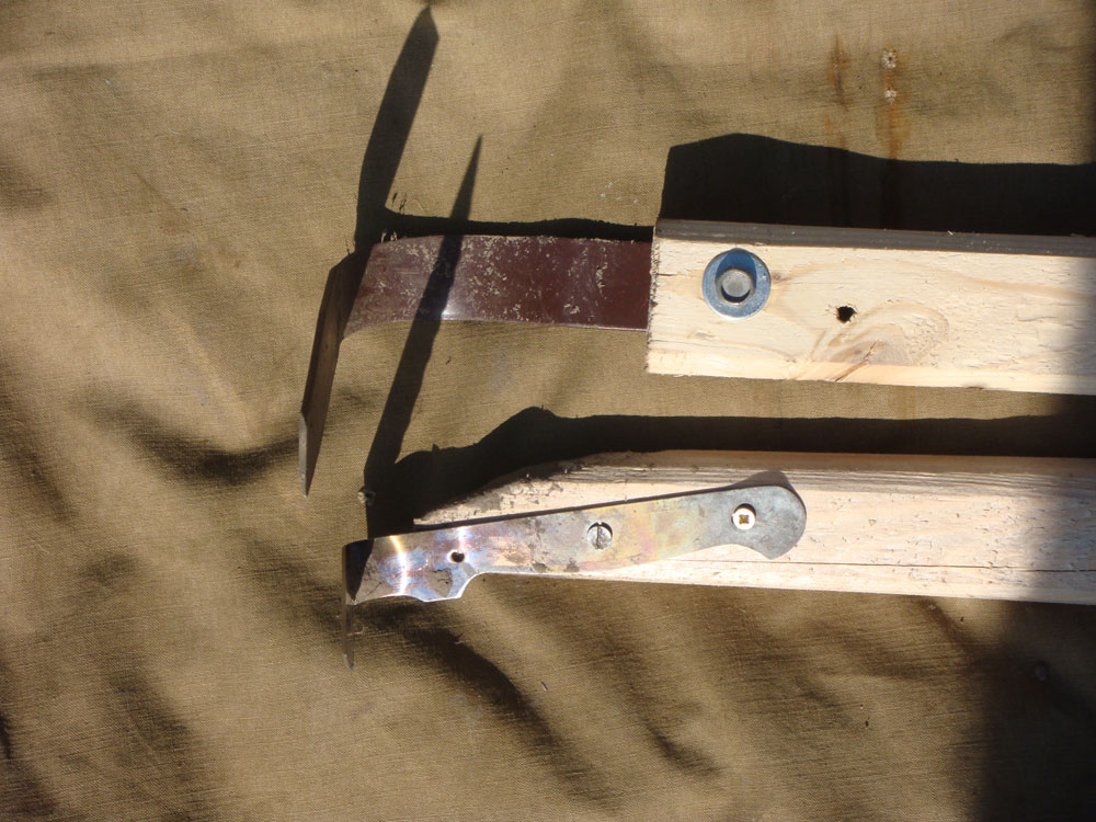

Первые впечатления такие: на обработанной земле (на грядках) ПФ работает хорошо. Не почувствовал особой разницы по сравнению со своими.:o Ради эксперимента решил сделать похожий инструмент из ножа за 30 руб. Снял ручку, отжег на костре, согнул, закалил. Так он работает не хуже на мягкой земле. Если земля потверже, то он начинает пружинить, так как лезвие тонкое и узкое.Надо будет забрать у жены кухонный топорик, все равно им не пользуется. Вот получится инструмент.:a ИМХО, на мягкой земле любой заточенной хренью, расположенной почти параллельно земле можно успешно работать.
allzel
allzel
Сообщений: 419
28.07.2011 в 23:51:47

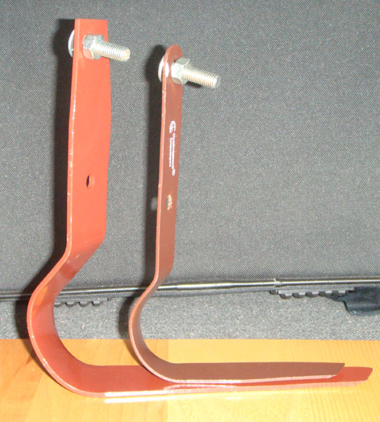

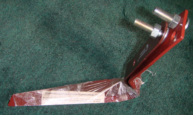

Далее пробовал ПФ (только те, что на фото выше, вернее один большой) на целине(срезать репей, крапиву вдоль забора и снять дерн). Тут ПФ работает плохо, точнее не работает. Причина в пружинящих свойствах стали. Как будто бьешь топором по пружинящей ветке- никакого результата. Если начинаешь подрезать и тянуть медленно, то ПФ изгибается и, кажется, что кусок земли полетит прямо в лоб.:cool: Для этих целей есть «Крепыш». Но, судя по описанию, он отличается только длиной лезвия(лезвие короче), поэтому мне кажется, что он тоже будет пружинить(про толщину нигде не нашел информации). Так же для меня осталось загадкой, как вогнать ПФ в землю под сорняк, выдернуть сорняк и не получить этой землей в лицо(п.16. Выдергивание отдельных мощных сорняков с корнем, не нагибаясь.) В связи с тем, что на участке я бываю редко(в среднем раз в 2 недели), то приоритетной для меня является задача борьбы с травой не на грядках, а возле дома. Наверно, для этого подойдет плоскорез «Пышка», у него есть ребро жесткости. Но меня мои плоскорезы очень даже устраивают. Ни о какой вибрации речи даже не идет. Кстати у «Пышки» те же недостатки(для меня)- угол движения ножа и загиб в одну сторону.

biv написал : Для того чтоб плоскорез "резал" - параллельно земле должна быть не "тыльная" плоскость, а плоскость угла заточки. Вспомните стамеску. Поэтому "рабочая зона" будет в 40-80 см - как раз "комфортное" расстояние.
ИМХО, сравнивать с резцом по дереву не корректно. Структура и плотность у земли и дерева совсем разные.
