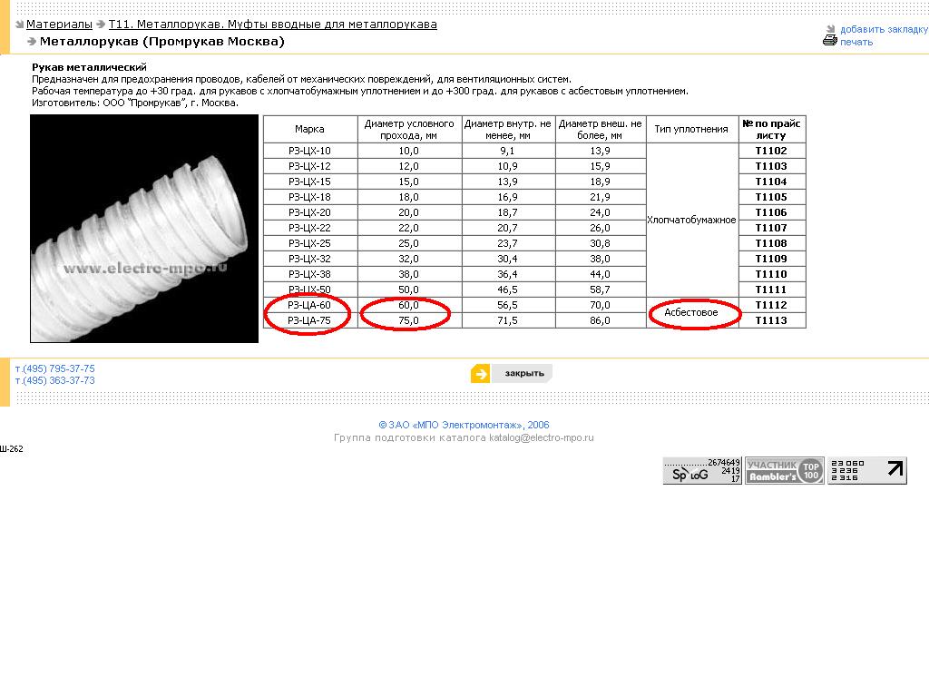

avmal написал : Вы описали результат поджигания уплотнителя из металлорукава типа РЦ-Х. Если бы вы то же самое попробовали сделать с уплотнителем из рукава РЦ-А, то результат получился бы совсем другим.
И много Вы видели в широкой продаже, а также когда при скрытой проводке в деревянных строениях применялся металлорукав с асбестовым уплотнением? :( Везде ставят РЦ-Х.
А толщина стенок металлической трубы при прокладке жилы до 2,5 квадратов не нормируется.
А кто спорит?

АА написал : И много Вы видели в широкой продаже, а также когда при скрытой проводке в деревянных строениях применялся металлорукав с асбестовым уплотнением? Везде ставят РЦ-Х.
Это уже недобросовестность тех, кто ставит и проблемы того, кому ставят. :)
В "Электромонтаже",http://www.electro-mpo.ru/card5578.html но... Ø 60мм внутренний
avmal написал : Если бы вы то же самое попробовали сделать с уплотнителем из рукава РЦ-А, то результат получился бы совсем другим.
А где его взять? Подходящих размеров?

Alex___dr написал : А где его взять? Подходящих размеров?
Пробежаться по каталогам производителей - когда в свое время занимался металлорукавом, то обнаруживал у некоторых производителей все выпускаемые типоразмеры с различными уплотнителями. Без уплотнителей тоже.

Разве что использовать вот такие рукава. http://www.electro-mpo.ru/card8811.html

Ну например такие. Красивое решение.
