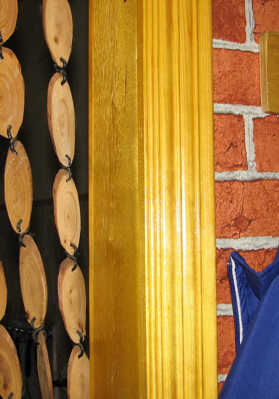

Брежневка. Между коридором и залом старая дверь. Собираюсь делать ремонт зала и хочу вообще убрать дверь - сделать просто проход. Только стена там межкомнатная пустотелая из двух плит (вероятно типа гипсолит). И наверняка еще кривоватая. Перебираю варианты:
  1. Может сделать торцы гипсокартонными полосами? Как это грамотно делается?
  2. Дверную коробку с наличниками без двери ставить? Не хочу - она со ступенчатым профилем под дверь, а без ступенек коробок не видел.
  3. Крепить некую арматуру внутри между плит по периметру дверного проема для штукатурки и на эти торцы накидать штукатурку? А так вообще делают? Может отвалиться? А какие варианты еще бывают? Может быть, кто ни будь, еще какое решение посоветовать может? И как технически сделать?

В своё время, убрав кухонную двустворчатую дверь, решил для себя эту проблему так: зашил "ступеньку" фанерой и поставил новую обналичку.

2Alex_Penza
Да, спасибо, тоже идея. Подкупает своей экономичностью. Простое решение без демонтажа старой коробки. Так можно на торец и наличник пустить, только по ширине посмотреть.

Итак, дошло дело до двери! Делать буду как у Alex Penza на фото. Только со всех сторон одинаковым наличником. Дверь и старые наличники убраны. Штакатурно-малярные дела почти закончены. Присмотрел подходящий по ширине старой коробки наличник - 70 мм. Вопрос такой: Боковушки разумеется надо на финишные гвозди сажать. А вот по торцу как грамотнее наличник посадить?
  1. На финишные гвозди в шахматном порядке? А на каком расстоянии вообще правильнее финишные гвозди бить?
  2. Или вот такой вариант лезет в голову. Может по центру наличник через 40-50 см на саморезы прикрутить к торцу коробки, а шляпки закрыть пластиковыми декоративными кнопками под цвет дерева? На современных красивых дверных коробках вроде так делают?

Stinger написал : Боковушки разумеется надо на финишные гвозди сажать.
...лучше на жидкие гвозди или силикон
