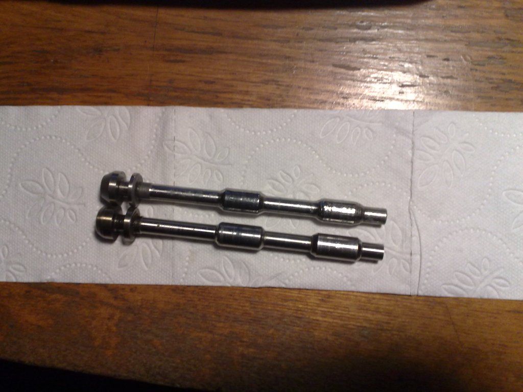

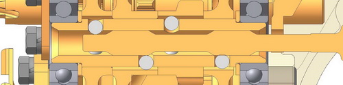

Здравствуйте, Может быть кто-то может помочь мне, есть проблема, сегодня толкая снег с МТЗ-05, 09 модель действительно не знаю, исчезла четвёртая скорость моя мысль в том, что это раскол шарика активирующий шестерню. Вопрос в том, какова размера шарики туда подходят и с какого подшипника может шарики подходить ?

budulaajs написал : Вопрос в том, какова размера шарики туда подходят и с какого подшипника может шарики подходить ?
Я ставил с 203. Но только с радиально упорного. У них сепаратор цельное кольцо в виде змейки. Из обычного радиального несколько меньший диаметр.

это раскол шариков активирующий шестерню http://old.mastercity.ru/gallery/main.php?g2_itemId=12475&g2_imageViewsIndex=1

2budulaajs Что бы не в разных темах то по МТЗ давайте здесь говорить. А как у Вас вообще передачи переключались? Выскакивали или все нормально было? Ну и на те вопросы что в тяжелых ответьте здесь.

Сделали под заказ, но неидеально! Скорости переключались нормально, только 3-я выскакивала

2budulaajs Это Вы у себя где то делали шток? Если так то галтели или фаски перехода с одного диаметра на другой с большим углом сделаны как бы на фото. А если есть возможность изготовить шток то лучше делать не копию а как нужно. Правда как нужно не знаю но то что в шток изначально заложен брачок это очевидно. Если перемещать в полом валу шток (как 2 запчасти) то слишком мало получается на утолщениях зоны контакта или фиксации шариков. Может и это влияет на выпадание скорости? Но если у Вас есть возможность изготовить такие з/ч то и фиксаторы что писал Джус переделайте вместо шариков и по диаметру лысок на валу. Имхо.

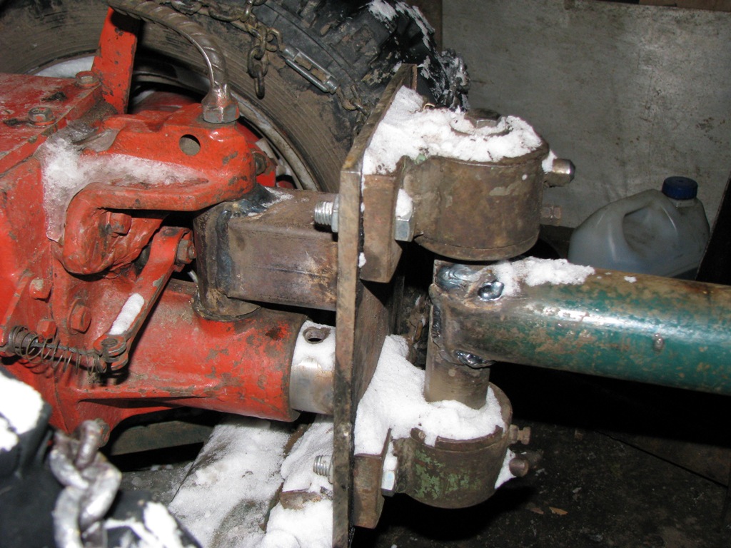

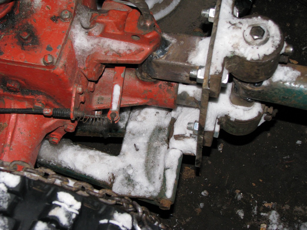

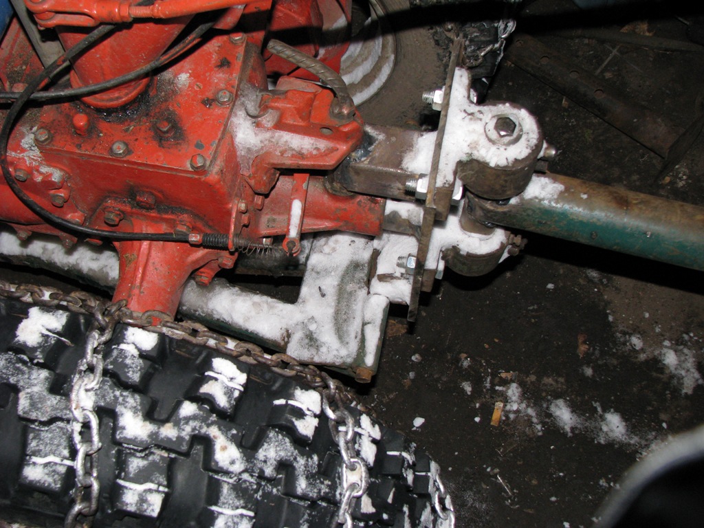

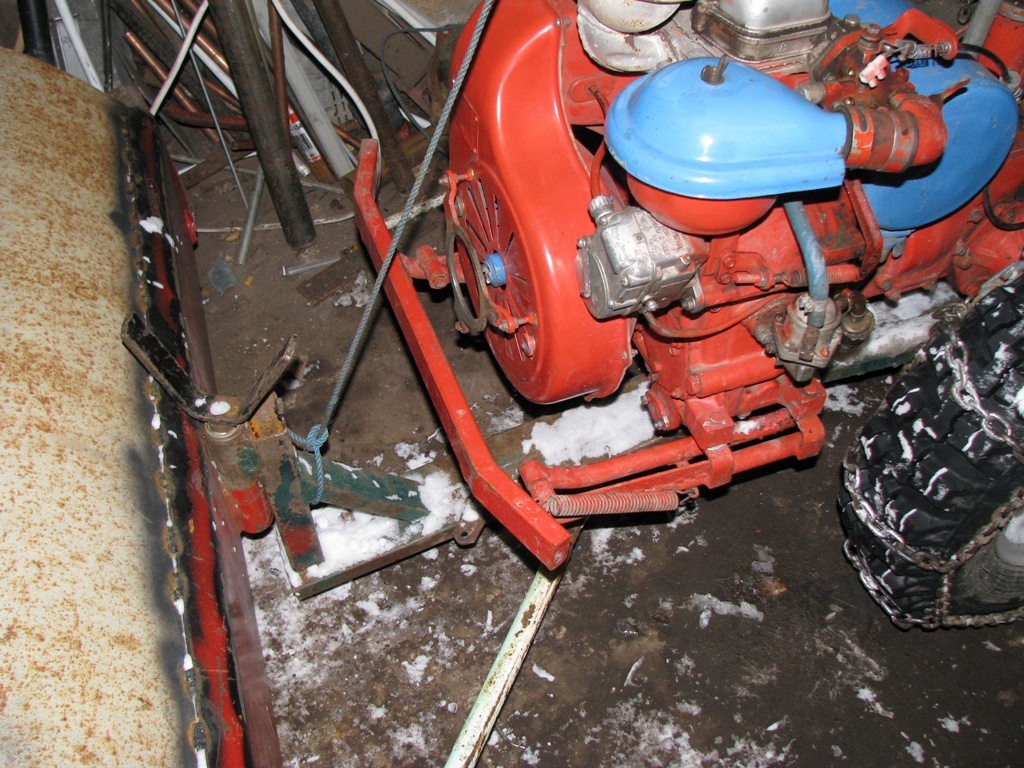

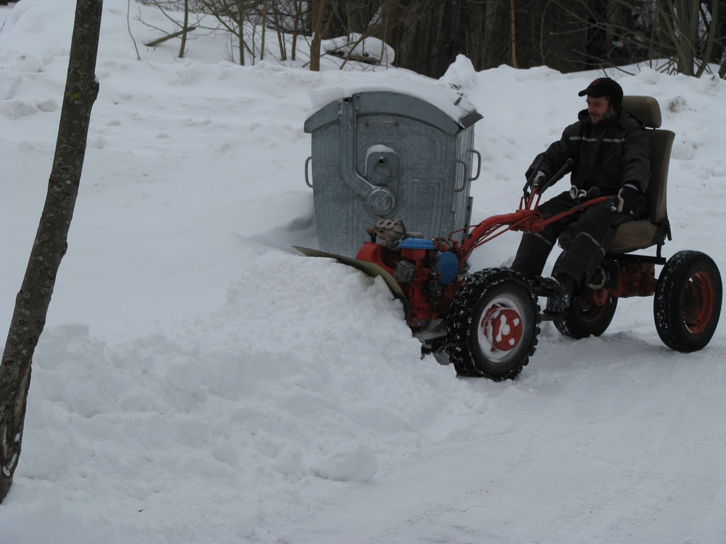

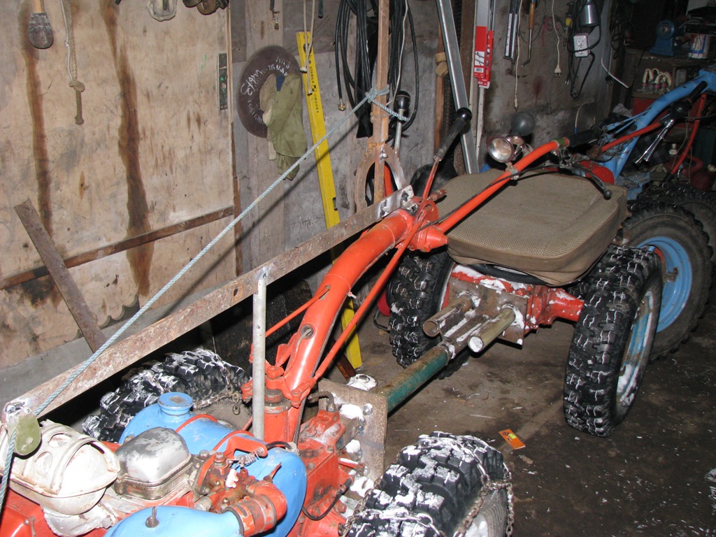

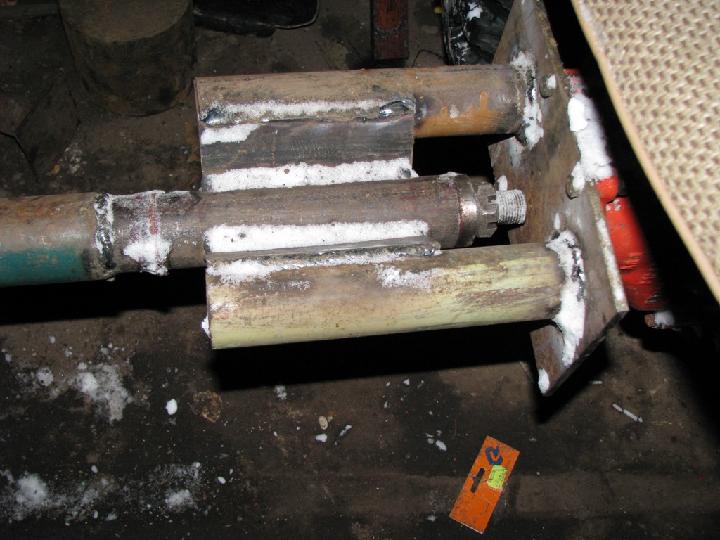

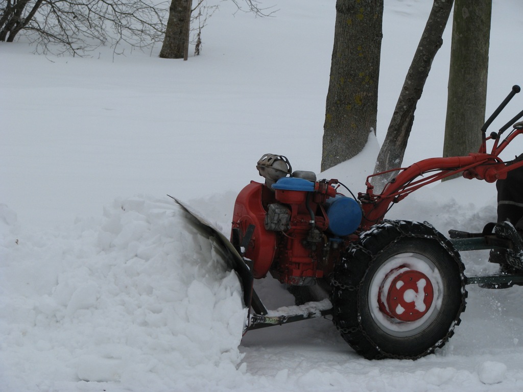

Зверь Друга!
Дайте вашу оценку ,двух первых фотографиях лопату могли поднять ногой, но переделано на ручное управление и может отрегулировать высоту лопаты!
