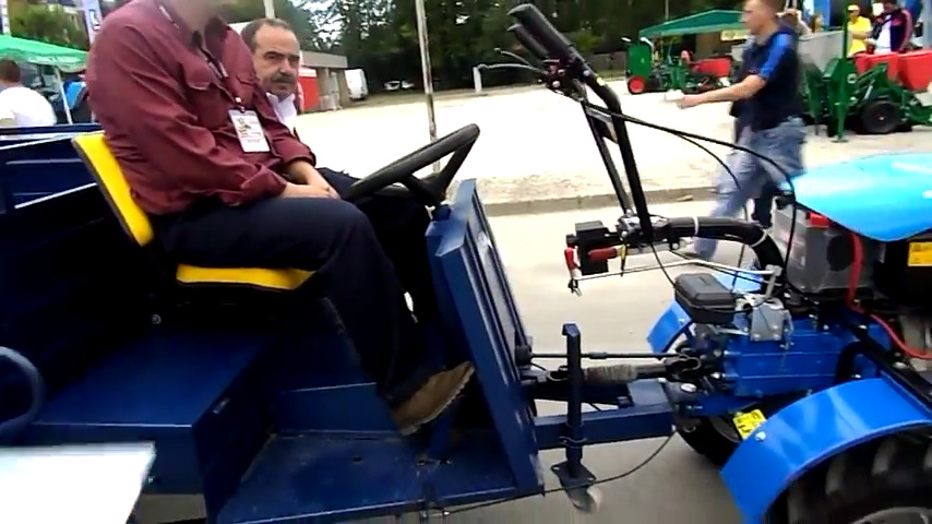

На этом снимке кардан для привода ведущего моста прицепа или для рулевого управления мотоблоком?

Марош написал: На этом снимке кардан для привода ведущего моста прицепа
Марош,Похоже на это.

mastera написал:
mastera, это МБ МТЗ что ли. Вроде не похоже, что кардан на нем установлен.

Па написал: это МБ МТЗ что ли
Нет это не МТЗ . Что то китайское , и скорее с двумя ВОМами синхронным и независимом.

Михаэль написал: Что то китайское , и скорее с двумя ВОМами синхронным и независимом.
Па. Похоже так.

Михаэль, С двумя ВОМ понятно, но про китайское изделие, под вопросом. Про управление мотоблоком на прицепе, по подробней бы всю кинематику глянуть и раскладом запчастей.

mastera, я спросил потому, что если это кардан для вала отбора мощности, то тяга, что видна дальше, похоже для управления мотоблоком от рулевого редуктора. Но какая-то она, на мой взгляд, тонкая. Я, когда делал на свой мотоблок похожее, то использовал тягу от рулевой колонки. Хотя, если этот мотоблок используется в основном где хорошие дороги, то почему и нет. Поворачивается мотоблок, да если еще и в движении , рулевым редуктором очень легко. Плохо, что оператор с обратной стороны не снял. Хотелось бы посмотреть на рулевой редуктор и на сам узел подсоединения рулевой тяги к мотоблоку и место подсоединения на мотоблоке. Но похоже, что где-то по средине корпуса мотоблока.
