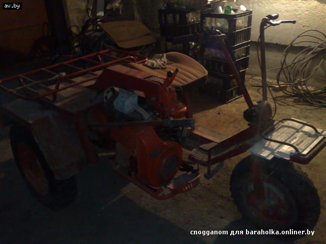

Наверное из всех касяков с адаптером( 2 колеса с переди)это если нагружен прицеп резко бросить сцепление можно оказаться на сцепке:swoon .ну пробоковое опрокидивание я неговорю так как прибольшом умении можно и неваляшку опрокинуть .Да и ещё из минусов при экстреных ситуёвинах невозможно быстро покинуть кресло пилота исли только катапульто поможет.А так сплошные плюсы Надо загрузить передок желательно не баластом, поставить колёса не 10 радиуса а 13 узкие 155/65 ,на зад всё-же 16радиуса ёлочку,сделать побольше просфет как по ширине так и по высоте передней оси т.к 3 окучивание пропускают из-за малого просвета,тормоза . Самый главный вопрос Видержит ли КПП мотоблока???:confused: Поэтому сам подумал брать КПП с от МТЗ-132 .Сегодня звонил на завод -Убили ценой 1400$ за мост ,Сижу горюю:eek:

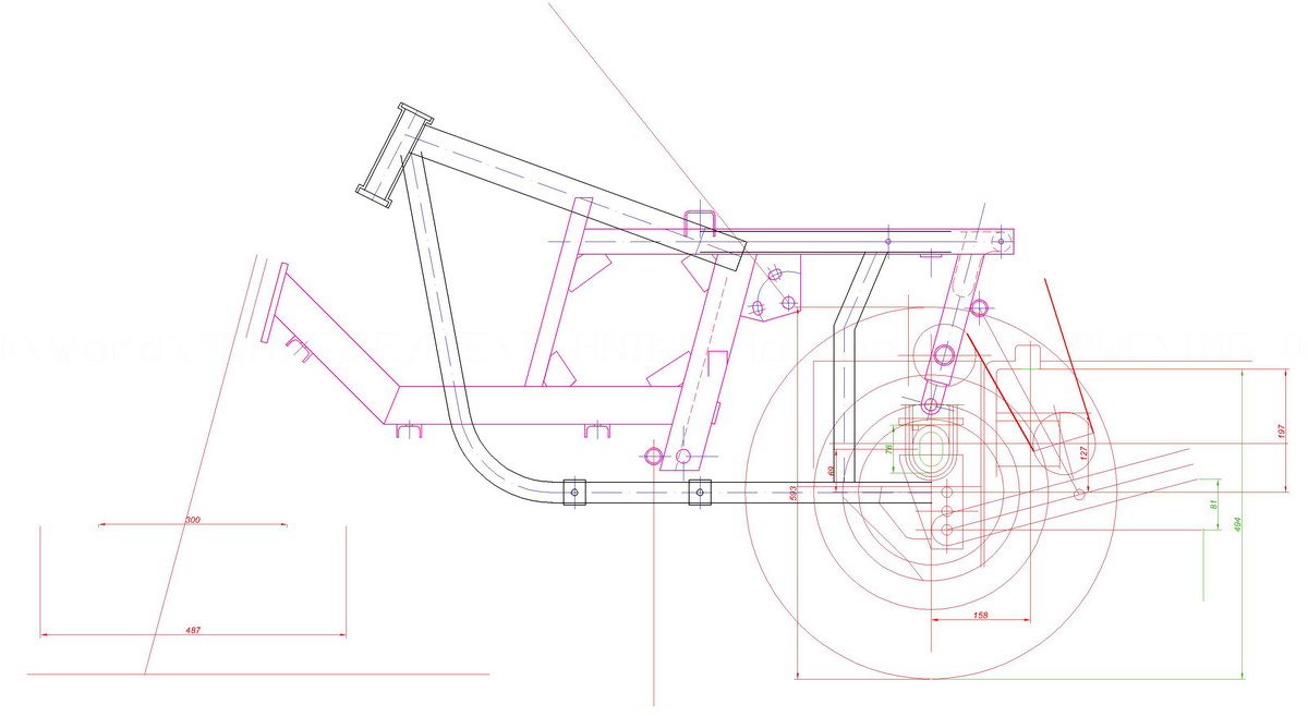

NAP написал : Где то выше в теме я актуализировал чертежи что выкладывал Бел. Что можно было разобрать прочертил. Но если есть рама от ТМ или Урала то будет удобнее на основе ее колхозить трицикл. Имхо.
И что получится Урожая давилка. В приставке трёх колёсника управляющее колесо идет по одной оси с заднимот того и велика возможность кульнутся. Незнаю как но пользователь данного девайса (сослов его-же при пахоте ) выезжая из борозны на развороте даже блокировку дифа невырубает как на мотоцикле с поднятой коляской разворачивается - экстримал

Scirocco357 Собственно без переводчика прочитать не могу. Отсюда если имеете что сказать то вернитесь в зад (в начало темы) там есть перекур где были обсуждения трицикла. А ноги ваще выросли с форума конструкторов завода. Ну это как бы история появления трицикла на горизонте. Здесь есть и настоящие юзеры которые пользуются подобным девайсом. Так что прежде чем кричать нужно вникнуть в тему. Но это так между прочим. Имхо.

Как бы так может садится рама ТМ на раму трицикладля Урожае давилки. Черным это рама МТ.

NAP, Извеняюсь если обидел словом,да и в темке этой особо приставка ни обсуждалась, а тут сразу трицыкл .По мне трицыкл это класическая компоновка отсюда и урожая давилка.Вроде по русски написал ? А задумка как по чертежу прикольна но зачем ,опасность куляния остаётся ,с родной компоновки можно быстрее и безболезнено спрыгнуть

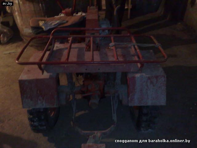

В Минске продают фото из обьявки МТЗ-06К
