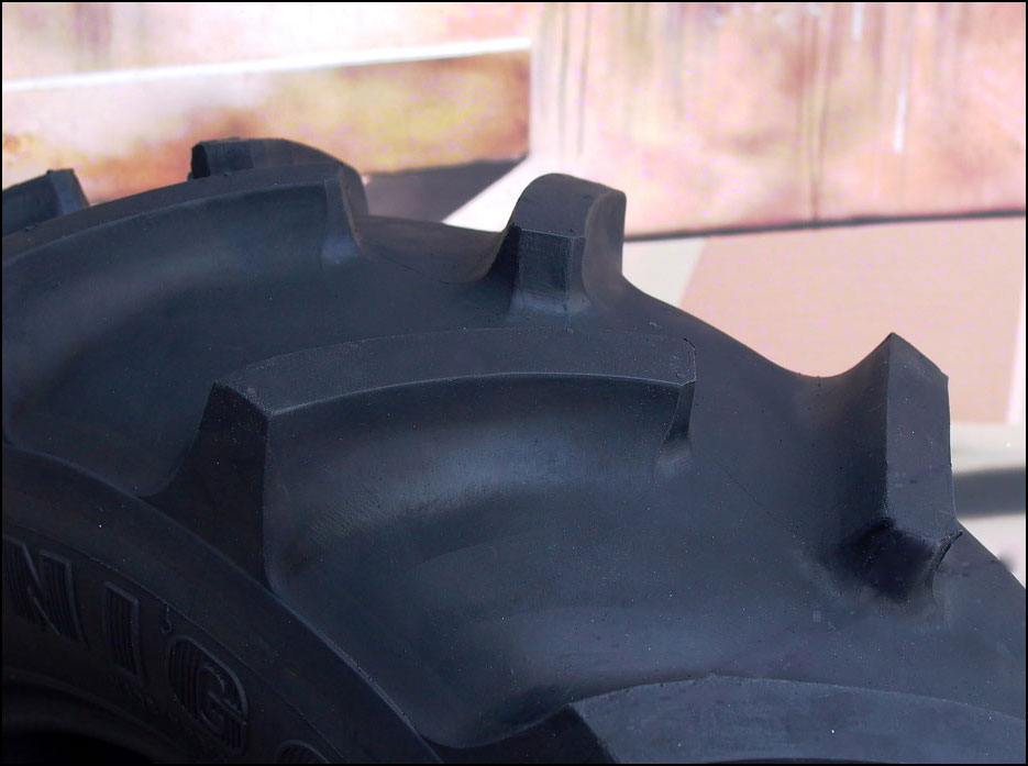

вот он какой "северный олень"
и продается только здесь, без указания каких-либо обозначений - http://www.ati.com.ua/prodam-knopki-germetichnie_bbc_476906.html а еще такой вопрос - кнопка выключения двигателя мотоблока работает на размыкание или на замыкание?

Если я не ошибаюсь, где то раньше Бел-09Н писал, что если ктото производит покрышки с тракторным протектором на R13, пусть сообщат . Такой производитель есть в Бельгии , называется Unigom, и производит спортивные покрышки . На R13 с ёлочкой есть два размера - 145/80 R 13 Akkerslipper i 175/70 R 13 Akkerslipper
http://www.unigom.be/product.aspx?cat=4&profile=Akkerslipper
они также для сельскохозяйственной техники.
http://www.unigom.be/agriculture.aspx
Здесь таблица в pdf с размерами и ценами .
http://www.elburgbanden.nl/images/aanbieding/files/auto%20crossbanden.pdf
Может кому и пригодится .
