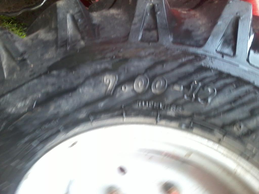

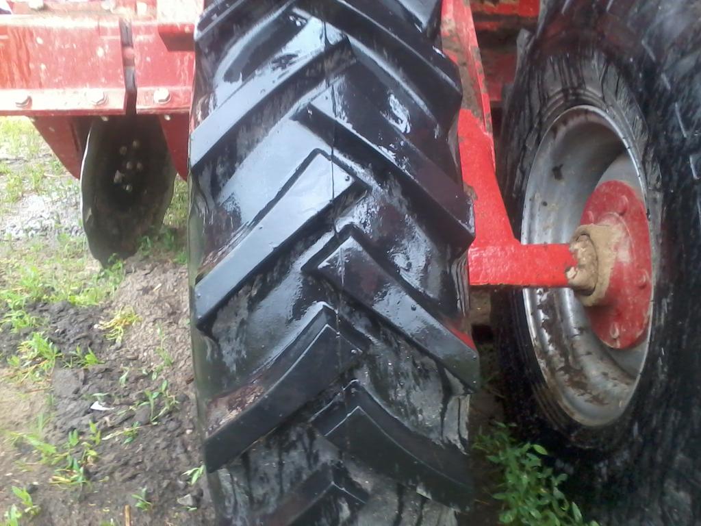

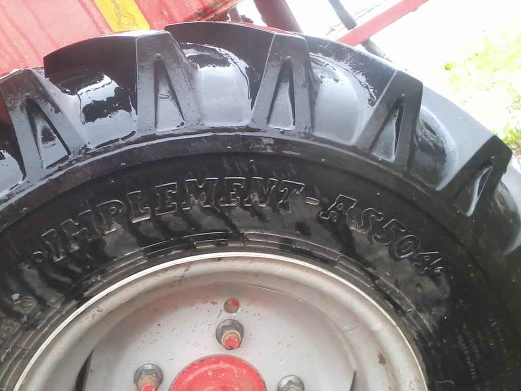

Итак, получилось сфоткать колесики на 12". Простите мою память, но они оказались с шириной профиля 7" а не 5", как я писал выше.
Качество не очень, снимал мобилкой. И ссылка на сайт с ее описанием http://www.tyresinternational.com/products/productdetails.aspx?wc=BK504&vid=1374&tid=G

vikdocent, Высокий профиль какой, по ставнению со штатной.

Диаметр колеса, согласно данных с вышеуказанного сайта, 683 мм, я рулеткой мерял живьем 704 мм. К примеру, луазовская резина на 13" (как у меня) 680 мм.
И еще, на том-же сайте есть моделька TR126 в разделе агротехнической резины. У нее бывает размер 6,0х14". Классно подойдет на автомобильные 14" диски (от VW или ВАЗа), по отверстиям встанет на нашу ступицу как влитое. Вроде размер отверстий 4х100.
