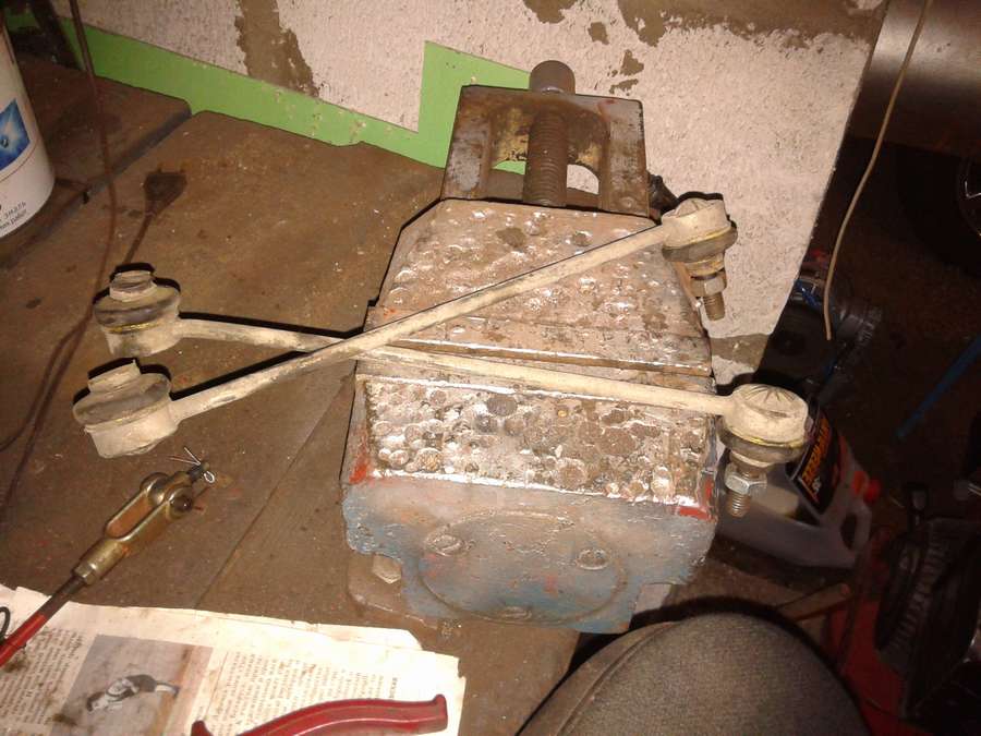

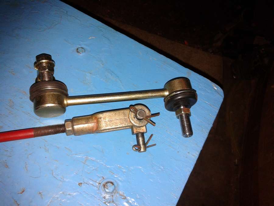

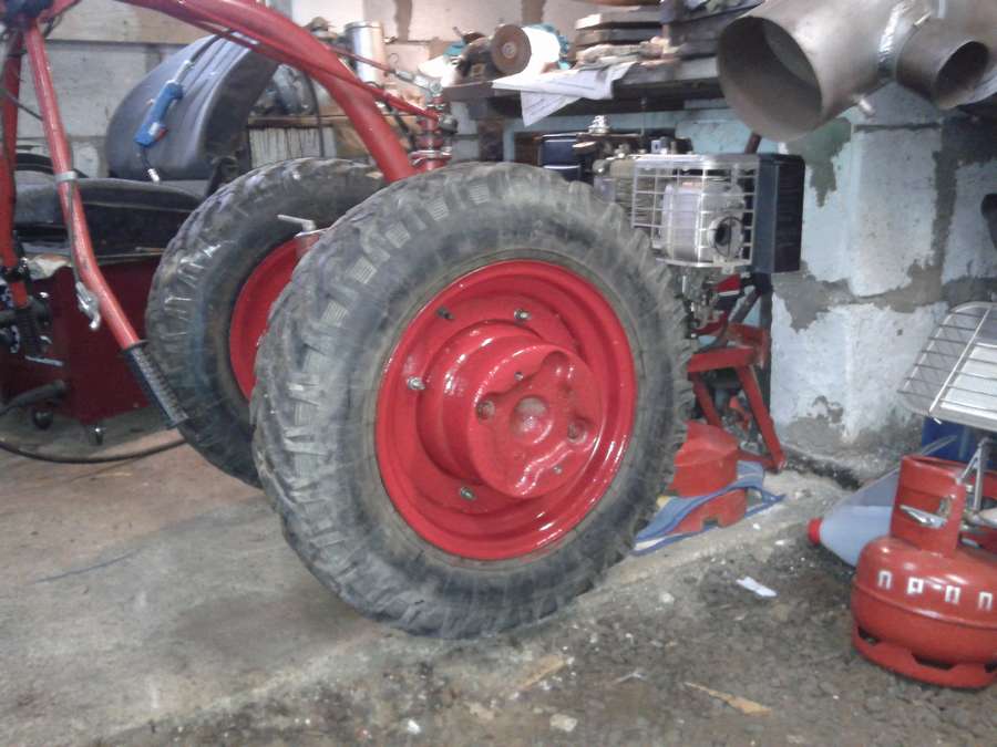

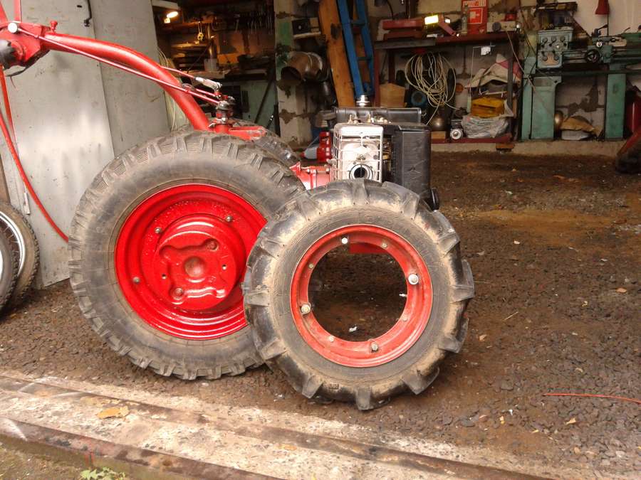

Всем доброго вечера.Вот есть немного свободного времени, решил заняться модернизацией своего МТЗ.Меня не устраивает люфт тяги КПП,и вот что я надумал: заменить старую тягу на..... .Это простая тяга стабилизатора легковой машины .Ну и вот что получилось .Сейчас включение без проблем!!! И конечно же добрался до колёс, донары были колёса "ёлочки" от **Победы** вот что получилось .Дальше по плану свет и всё что с ним связано...:):):)

Хай Sprinter216:), а у меня на МС-4.05 такие же тапки, жаль катки не супервездеход, а так нормально;)

Sprinter216 написал : Меня не устраивает люфт тяги КПП,и вот что я надумал: заменить старую тягу на..
Вот долго ждал кто бы первым выполнил это. Сам покручу покручу в руках и положу на полку. Спасибо за наглядность. Теперь соединить рога перемычкой на базе шарового соединения с рулевого Тряпочку в дупле ВОМ можно закрыть заглушкой Ф50 на канализационную трубу. Несколько витков изоленты и какая нибудь мебельная ручка (по желанию) После установки пробки даже смотреть стало приятнее. Тряпочка под рукой это не плохо но как бы раздражало.

NAP написал : Теперь соединить рога перемычкой на базе шарового соединения с рулевого
Зачем? Чтобы хуже было? У китайцев ручки очень длинные (на МБ ) вот они их и укрепляют. На МТЗ их можно ставить на разной высоте, это плюс. Есть желание лишится этого плюса? Тяга интересно конечно, но с жигулей они большие.

Pavel003 написал : На МТЗ их можно ставить на разной высоте, это плюс. Есть желание лишится этого плюса?
За счет шаровой это просто решается. Возле рога по шару у рейки как раз их 2. и телескоп на перемычку.
Pavel003 написал : Тяга интересно конечно, но с жигулей они большие.
На любом СТО их можно взять как подарок. Во всяком случае купить как лом. Думаю б/у с головой хватит для МБ
