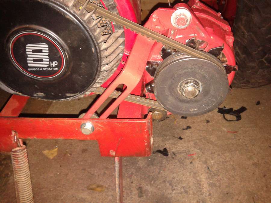

Вот, например, один из примеров, когда не в полной мере соблюдаются указания из этого "раритетного" указания.
Видно, как неравномерно износился ведущий диск сцепления, возможно, да и быстрее всего, из-за неравномерного натяжения пружин.
