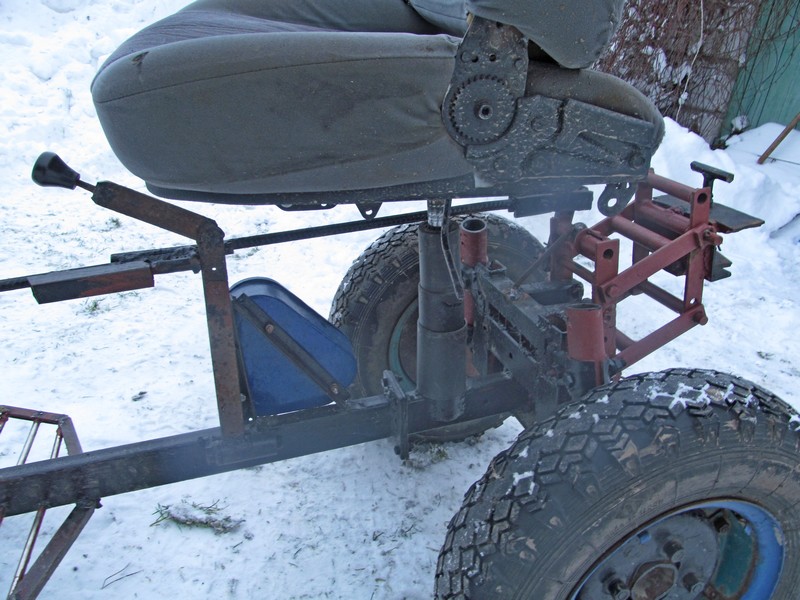

А мне кажется, что это из за слишком низкой посадки, существенно ограничивающая его применение - на первой же кочке застрянет... Такая же низкая посадка и у "Кайманов" и у "BCS".

Ну знаете ли, на моей 135-ке:
на табличке вообще написано "моторная почвофреза", так мотоблок это или почвофреза?

Тут недавно инспектора утверждали, что это минитрактор
и почему без регистрации?, а я им все : это мотоблок ! с передним адаптером! Спасибо им- отпустили. А на табличке действительно написано "моторная почвофреза". Так шо не все что на заборе написано , соответствует что под забором лежит .
P.S. Ни разблокираторов, ни сателитов (дифференциалов) в нем нет, управляемость - прекрасная, так что не нужны они..... А то некоторые из-за разблокираторов в транспортном положении в халепу попадают.

Нет никаких сомнений, польза огромная., просто на моем мотоблоке диф ( к сожалению) конструктивно не заложен, а с такими колесами и с блокированой осью, если его за ручки таскать - пупок развяжется, поэтому и - с адаптером.
