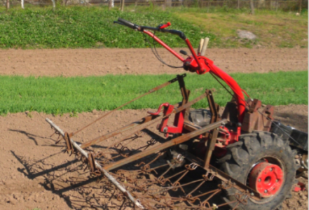

vagin написал : Вы упорно ищите любую причину кинуть палку в мою сторону , а вот именно это фото с длинными палками , наваренными рычагами , кучей металла закреплённой сверху и на морде коробки , как раз и характеризует основные недостатки МТЗ : http://www.mastercity.ru/attachment....9&d=1399288410 http://www.mastercity.ru/attachment....0&d=1399835038
А как прикажете бороновать? Подскажите. Если эти агрегаты не заводские, а самиздатовские. Если бы я был более 2-ух метров, тогда да, а если я метр с шапкой? Вот и придумываю. Работать конечно можно и так, но с дополнительными приспособлениями, легче.

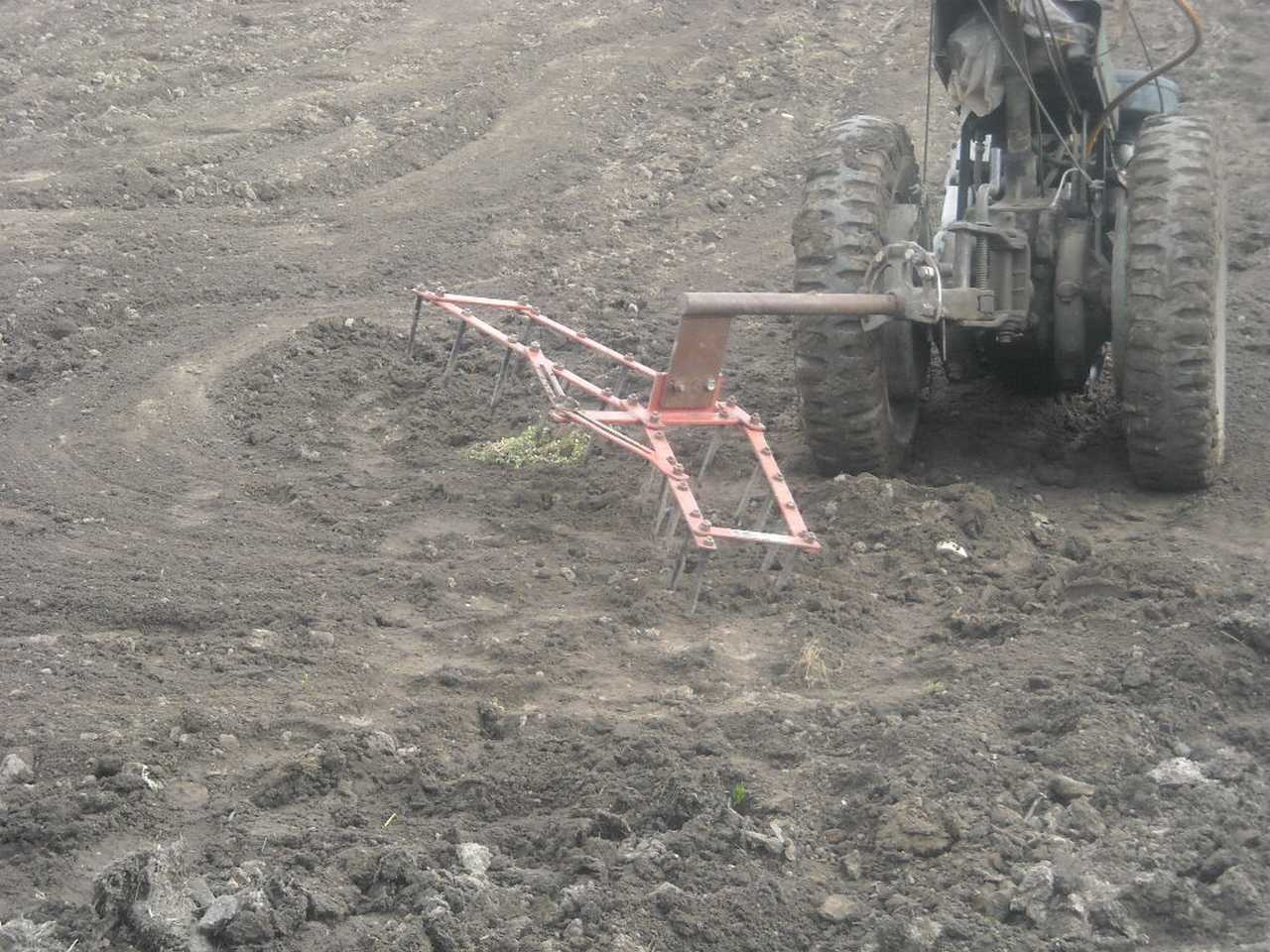

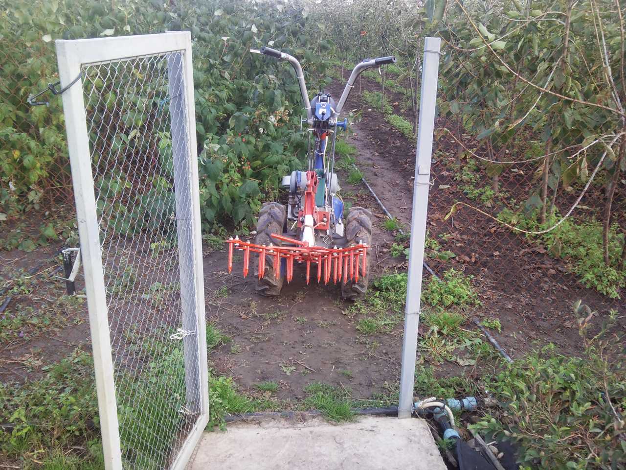

А кто запрещает не мучится , а купить штатное навесное ? Я с штатной бороной даже в двери сарая прохожу : . И не слушайте "умных" , что двухрядная борона плохо боронует . Я второй год работаю и мне всё нравится : Кстати , борона и МС и МТЗ одинаковые . http://fermer.ru/files/forum/2010/01/51347/borona_005.jpg

Ни кто не писал, что она "плохо боронует". Указывали, на то что существует математический расчет зубового поля у бороны. Это по идее знает любой выпускник с\х учебного заведения. То что Вы показываете все эти годы - Это костыль конструктивный, сделать больше просто руль не позволяет. Хотя в личном хозяйстве на 2-6 сотках и эта расческа позволяет получить результат. + ее можно использовать для сгребания остатков ботвы и травы. Но суть вопроса не меняется. зы. для шибко вдумчивых поясню : весь смысл многорядной бороны (зигзаг) и заключается в работе зубов как лабиринта. А такое http://www.mastercity.ru/attachment.php?attachmentid=508817&d=1399908599 можно получить и орудием с одним! рядом зубов :)

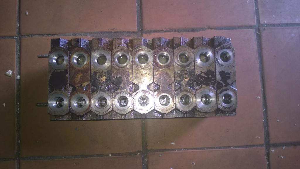

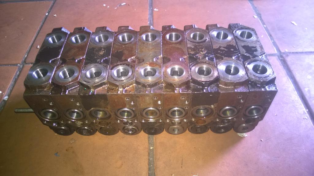

Спонтанно слепил для МБ, пользуясь служебным положением, вот такой "утяжелитель". 9 секций от бошевских распределителей энергонасыщенных тракторов МТЗ. Планирую поставить вместо бензобака, веса кило 45-50.
P.S. Плитка 30х30 см.

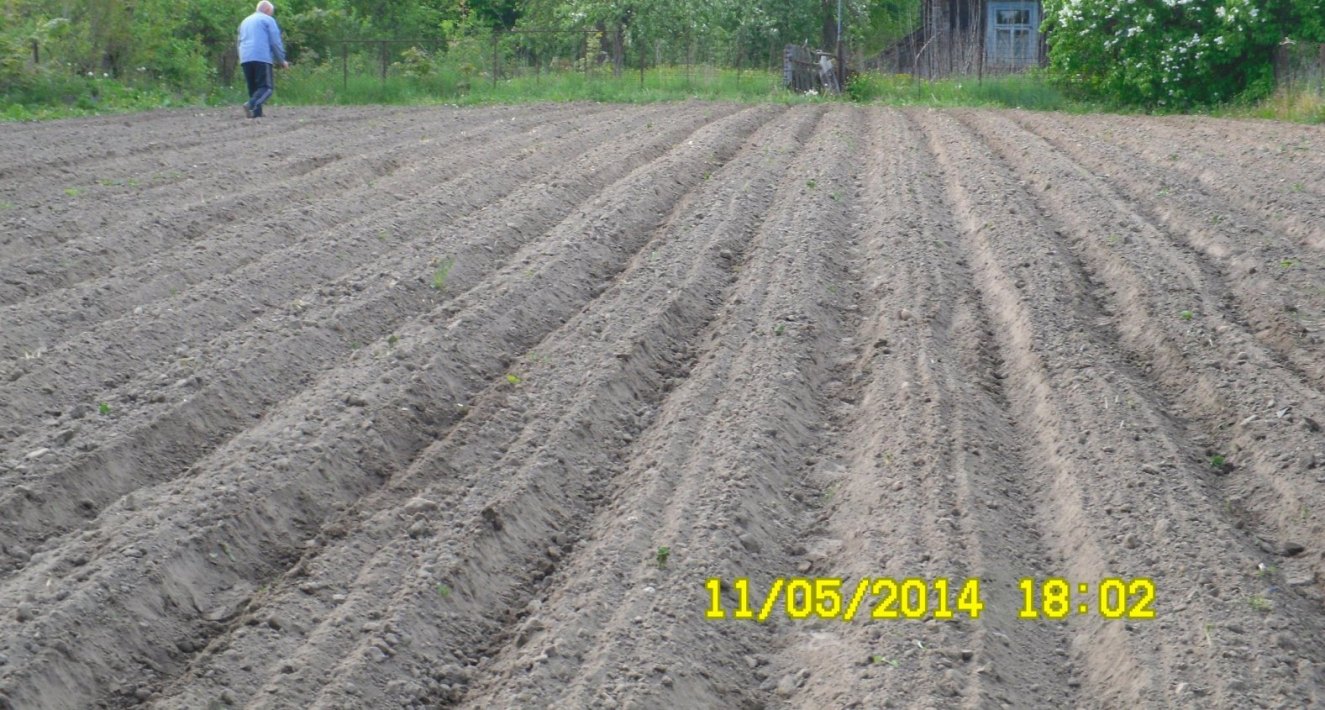

Если бы я смог этой "расческе" найти практическое применение, я бы ее еще лет пять назад купил бы. Или сделал бы сам. Эта "расческа" рассчитана на определенный круг людей. А эту борону я применяю во время "слепого" окучивания картофеля, для борьбы с сорняками. Снимаю несколько звеньев устанавливаю двухрядный окучник и вперед.
Ну и, посовместительству, для боронования.
