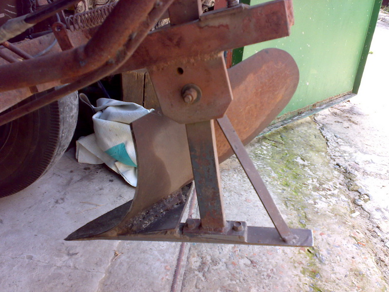

куст написал : полевая не в п........ ни в красную армию желательно заменить
Спасибо куст. Нормальный ответ. А то обоссыт из-за угла и спрячется. Я и сам знаю, что это хрень, но хотелось еще и со стороны это услышать. А из-за неправильной полевой доски, может плуг тянуть в сторону?

Марош написал : из-за неправильной полевой доски, может плуг тянуть в сторону?
насок полевая доска и стойка должны идти по одной линии если стойка(со сцепкой) смещена она должна быть паролельна наску и полевой доске я пашу на свободной сцепке плуг держет борозду и ещо полевая доска должна быть на ровне с канцом отвала или немножко длиньше

Марош написал : А из-за неправильной полевой доски, может плуг тянуть в сторону?
У меня на двух самодельных МБ ее вообще нет. К одному из них Цеплял плуг Сакка (конный, вроде на два коня) пахал изумительно, но мотору ИЖ П3 тяжеловато было. Продал. Вот плуг с МБ самодельного, и плуг самодельный.. Пашет хорошо, но я уже не пашу.
Тянет в сторону из за неправильной настройки или из за неправильной геометрии плуга.

Pavel003 написал : Тянет в сторону из за неправильной настройки или из за неправильной
папробай снять полевую и папохать плугом с правильной геометрией

куст написал : папробай снять полевую и папохать плугом с правильной геометрией
Так выше есть фото плуга без доски. Пашет. Да еще и с не вертикальной стойкой в борозде. Стойка вправо наклонена.
