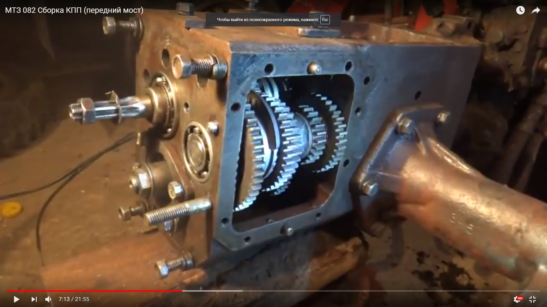

Halin, сомневаюсь, что удастся вытащить первичный без демонтажа промежуточного. Дело в том, что шестерни на промежуточном просто не дадут выйти первичному. На этом стоп-кадре (с моего видео) это хорошо видно.
Так что первый "на выход" будет промежуточный.

Frost0ff, наконец ты откликнулся. Ты прав, на твоем видио (15:45-16:45 и 16:50-17:00) хорошо видно, что шестерня третьей передачи на первичном валу больше, чем шестерня второй на промежуточном. Поэтому первичный вал можно снять отдельно, только каким-то образом предварительно сняв стопорные кольца (поз.6, рис.6). Я не думаю, что это возможно (если вообще возможно), без специального инструмента - гвоздем точно нет. Поэтому надежнее снять промежуточный вал. Мужики в выходные ковырялись, может кто точку поставит :) У меня к тебе другой вопрос. На шестерне четвертой передачи должен стоять подшипник. В "Мурзилке" на схеме он есть (поз.78, рис 9в), но почему-то обозначен как гайка. На твоем видио (4:15-4:35) его нет. У меня "шумит" четвертая передача, а гарантия до апреля. Не хочу пока лезть.
Шестерня ПЕРВОЙ ПЕРЕДАЧИ, на пром валу, БОЛЬШЕ чем шестерня второй на первичнике. Собственно она так же не даст вытянуть первичник.
Полнейший бред. Ни одного стопора вы там не достанете. Ибо они сидят в проточках. Да и не нужно это... Ибо бесполезно.
Подшипник находится в картере трансмиссии. Зафиксирован стопорным кольцом. В него вставляется шестерня 4-ой передачи, которая со стороны крышки кпп фиксируется стопоркой. А уж потом идет муфта (3-4 передач) и вставляется в это дело первичник. Шумит точно не он.

Alex_UssR, Вы совершенно правы. Если произойдет чудо, и шестерня третьей передачи первичного вала телепортируется через себе подобную второй на промежуточном валу, то, при выходе первичного вала из коробки, шестерня второй упрется в шестерню первой на оной. Но к этому времени передний подшипник выйдет из корпуса и легким движением руки первичный вал можно будет сместить. К превиликому сожалению, как Вы, так и я, не знаем, выйдет ли она наружу, потому как эту манипуляцию не проделывали. Дождемся ответа людей, которые прошли через муки ада, Всезнающий Вы наш. И, пожалуйста, не забывайте, что писали в предыдущих комментариях. Чтобы не противоречить самому себе.

Halin написал: К превиликому сожалению, как Вы, так и я, не знаем, выйдет ли она наружу, потому как эту манипуляцию не проделывали.
за себя говори. Еще как проделывал. У первичника длинный "хвост", который проходит через шестерню 4-ой передачи в картер дифференциала.
