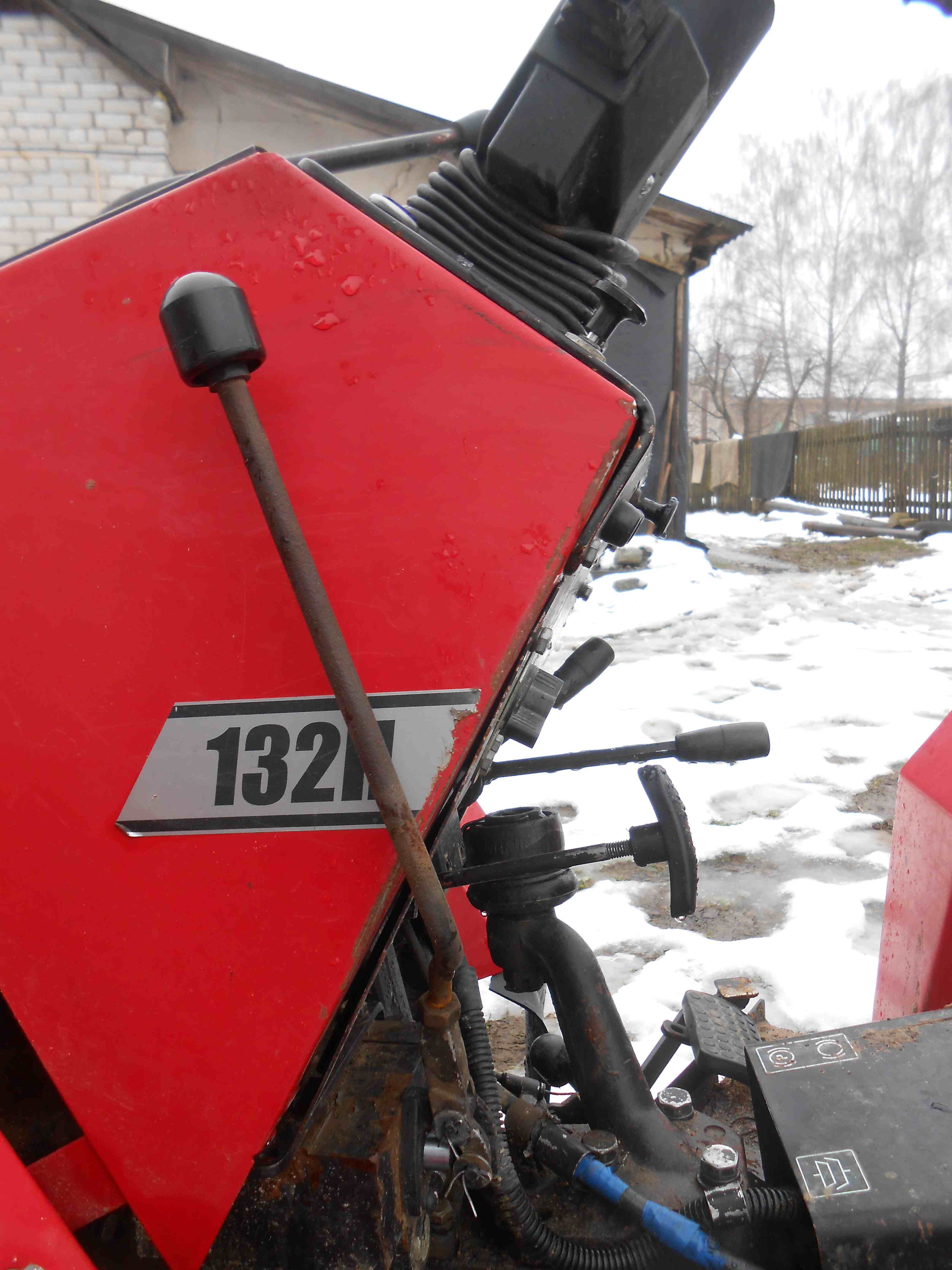

DROBA, работает очень медленно при выгрузке ковша
У меня такой же:
//www.mastergrad.com/forums/t55590-mini-traktor-belarus-132n-otzyvy-zamechaniya-i-predlozheniya/?p=6651961#post6651961
причем даже с замедлительным клапаном. И выгружает нормально... Можт вы этот самый клапан задом наперёд поставили?

11.09.2020 в 09:40:05
bobpich, он у меня подключен вообще без клапана и отдельный двухсекционный гидрораспределитель р40 (задняя навеска). Так вот родной ГЦ, который диаметром 40мм работает шустрее, я так понимаю из-за рабочей площади поршня.

11.09.2020 в 10:25:17
DROBA, Насчет площади поршня- согласен. Я заменил весь распред на трёхсекционный с 4-мя положениями (он отлично влез на место родного с 3-мя положениями), а вы, как я понял, со слива штатного пустили шланг на второй распред для ковша, так? Может, поиграть с диаметром шлангов, соединяющих распределители?

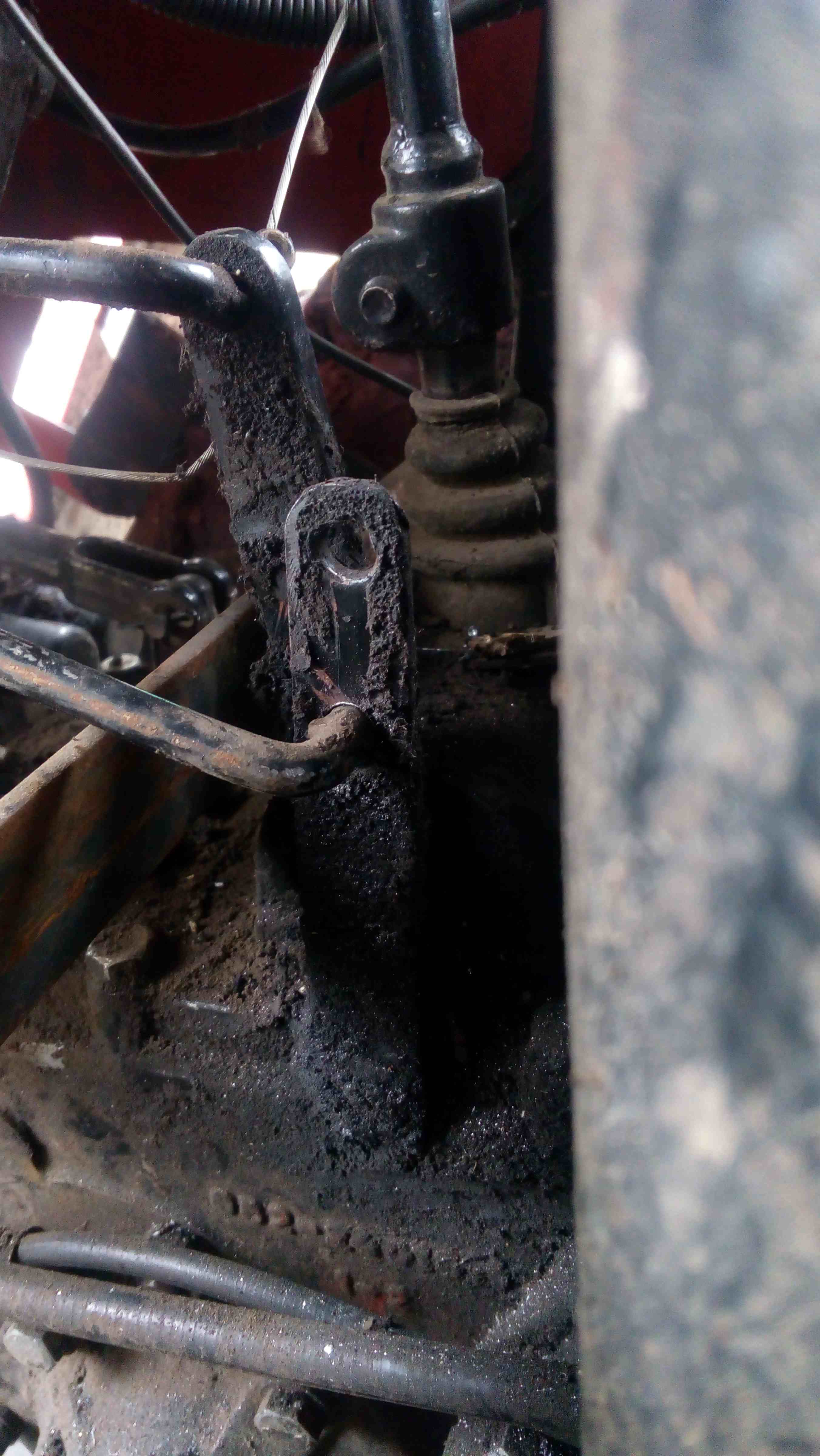

Поменял сальник конечной передачи. При разборке увидел следы проворачивания внутреннего кольца подшипника на валике. Ничего страшного или есть о чем подумать? Обороты вроде невысокие.. А вот буквально неделю назад перебирал на миниэксе привод насоса, там посадка вала под подшипник была просажена, он крутился во внутреннем кольце как подшипник скольжения, протер зазор и у шкива началось биение, валик новый поставил. Лечится это или нет? Если лечится то как?

Vitold написал: А вот буквально неделю назад перебирал на миниэксе привод насоса, там посадка вала под подшипник была просажена, он крутился во внутреннем кольце как подшипник скольжения, протер зазор и у шкива началось биение, валик новый поставил. Лечится это или нет? Если лечится то как?
Либо подкладочное кольцо с проточкой вала, либо наварка поверхности вала с последующей проточкой.
