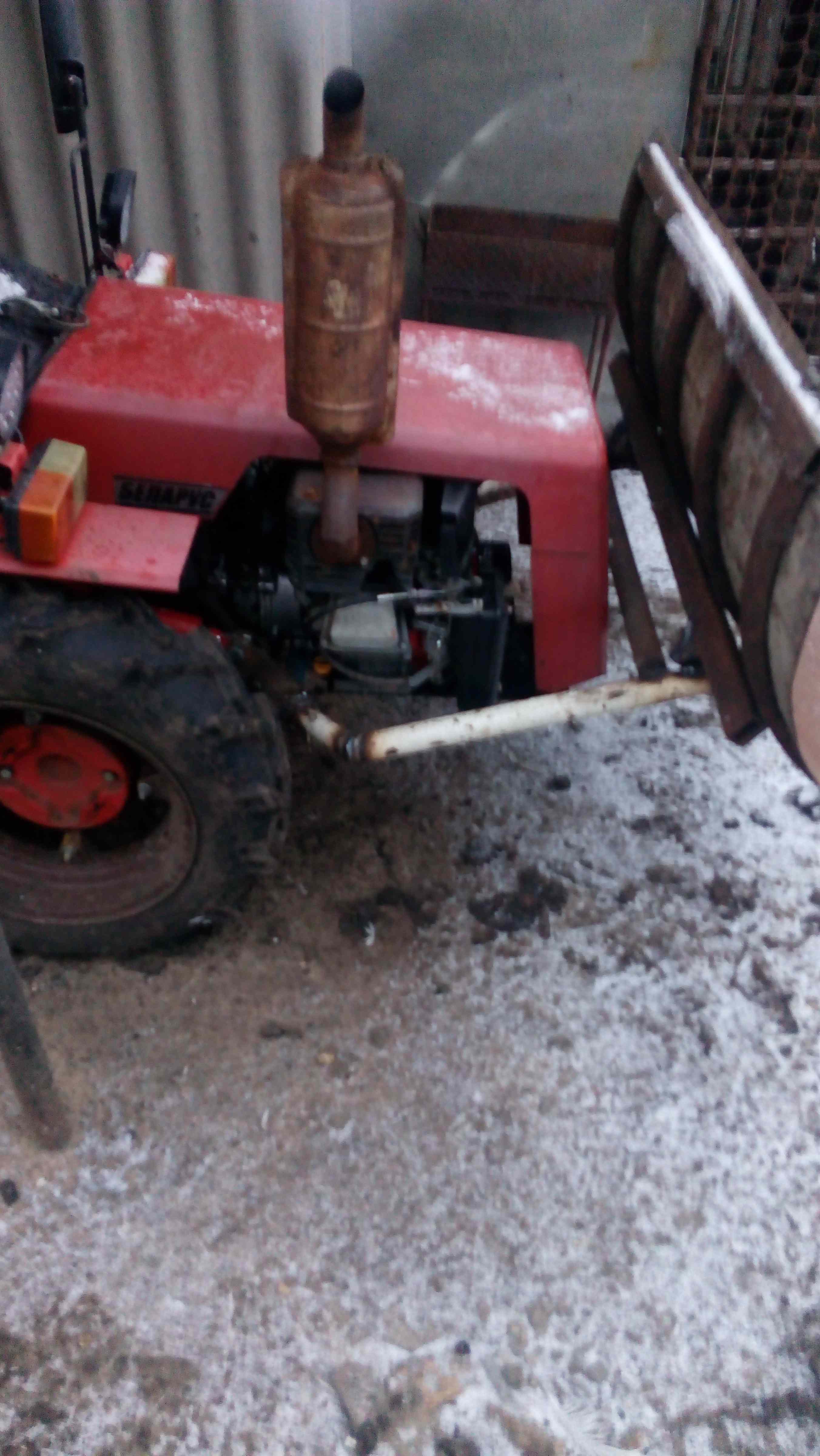

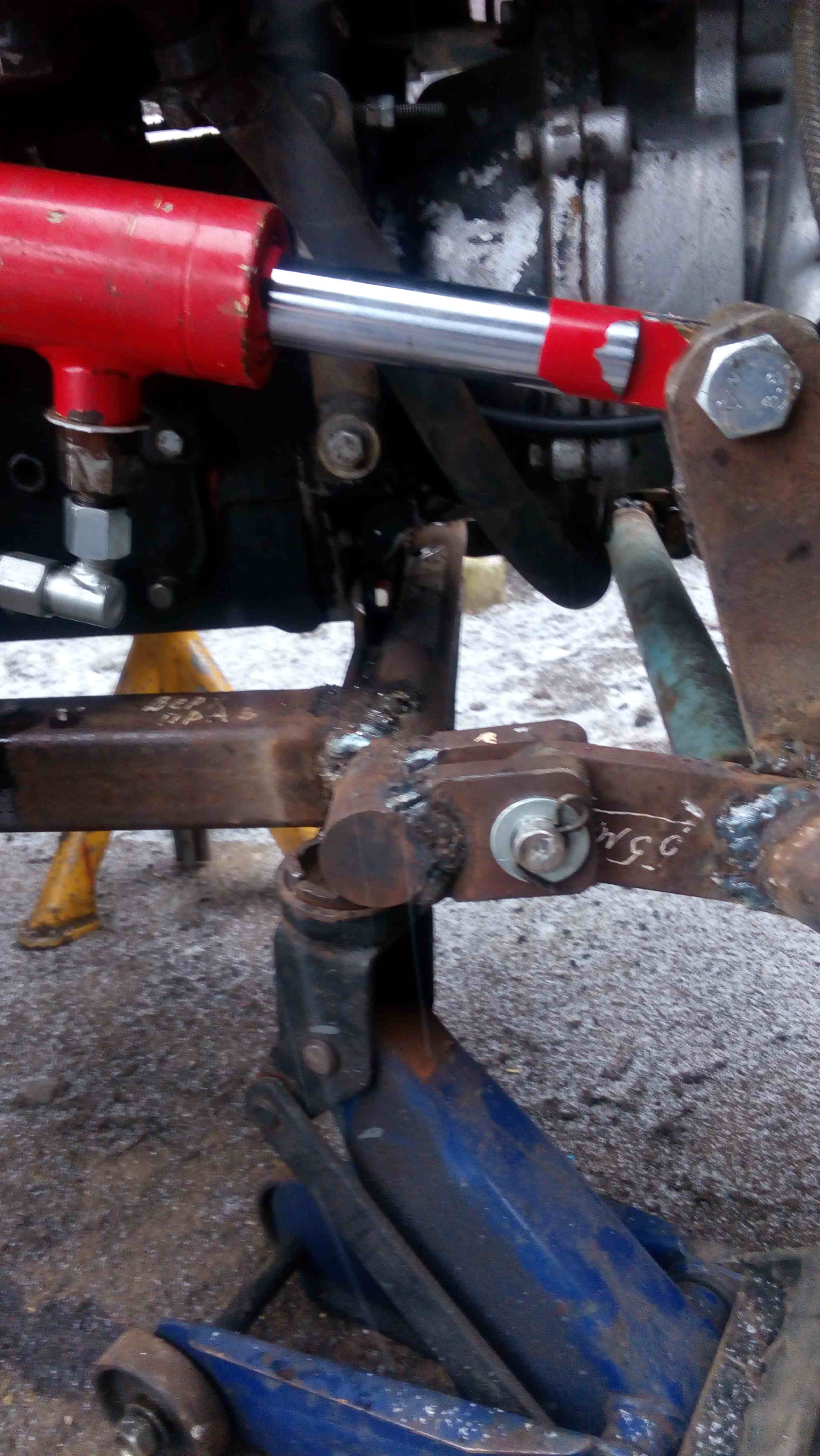

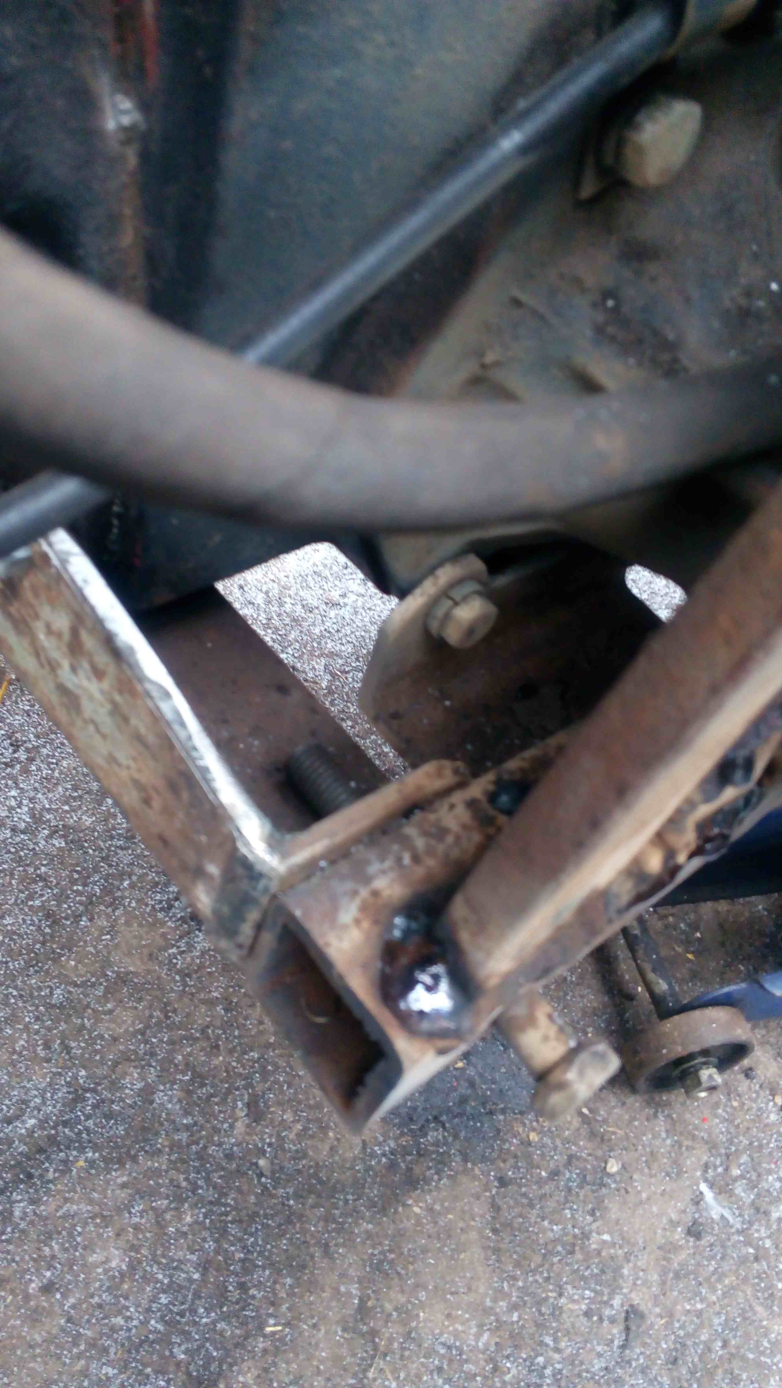

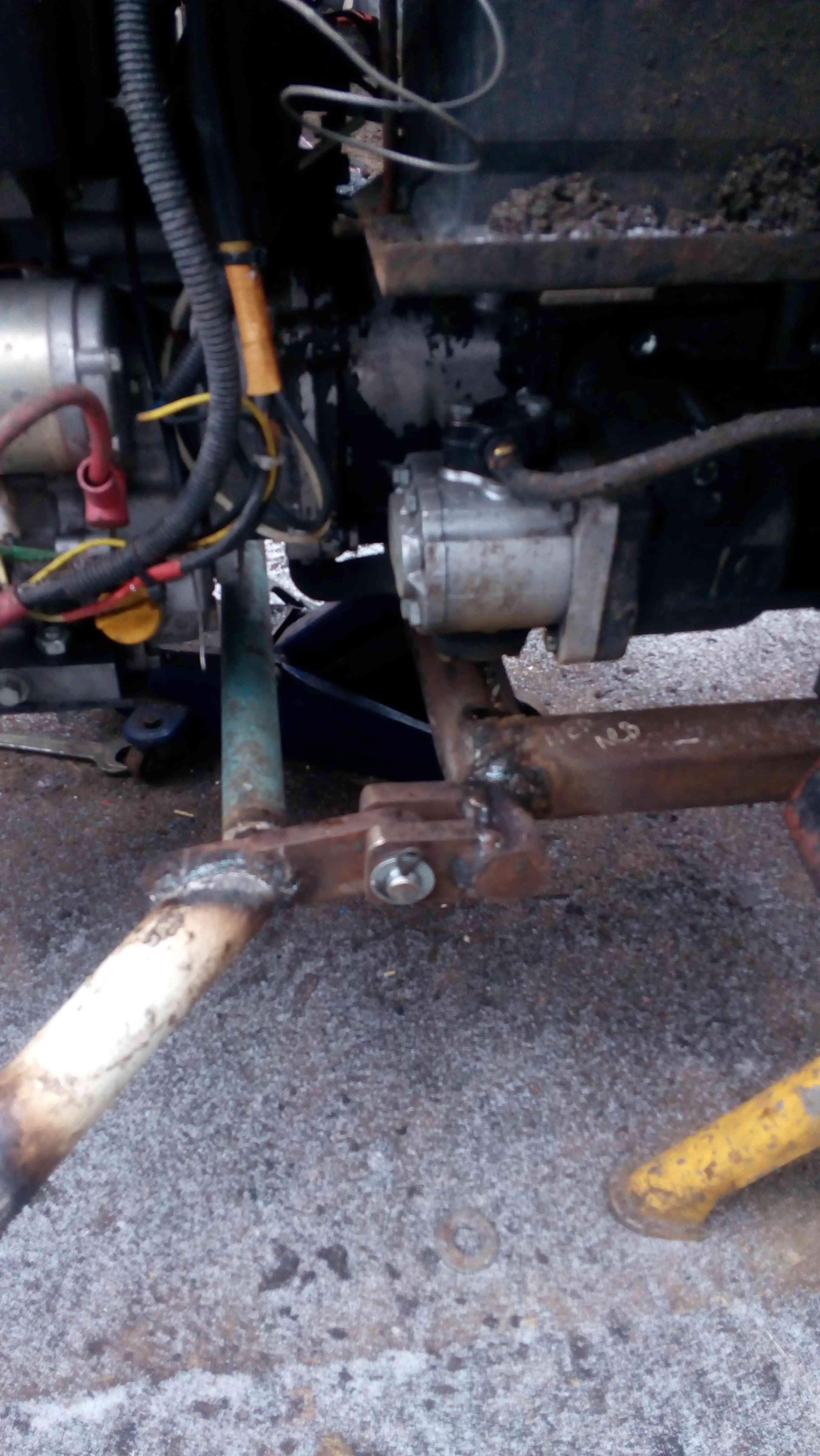

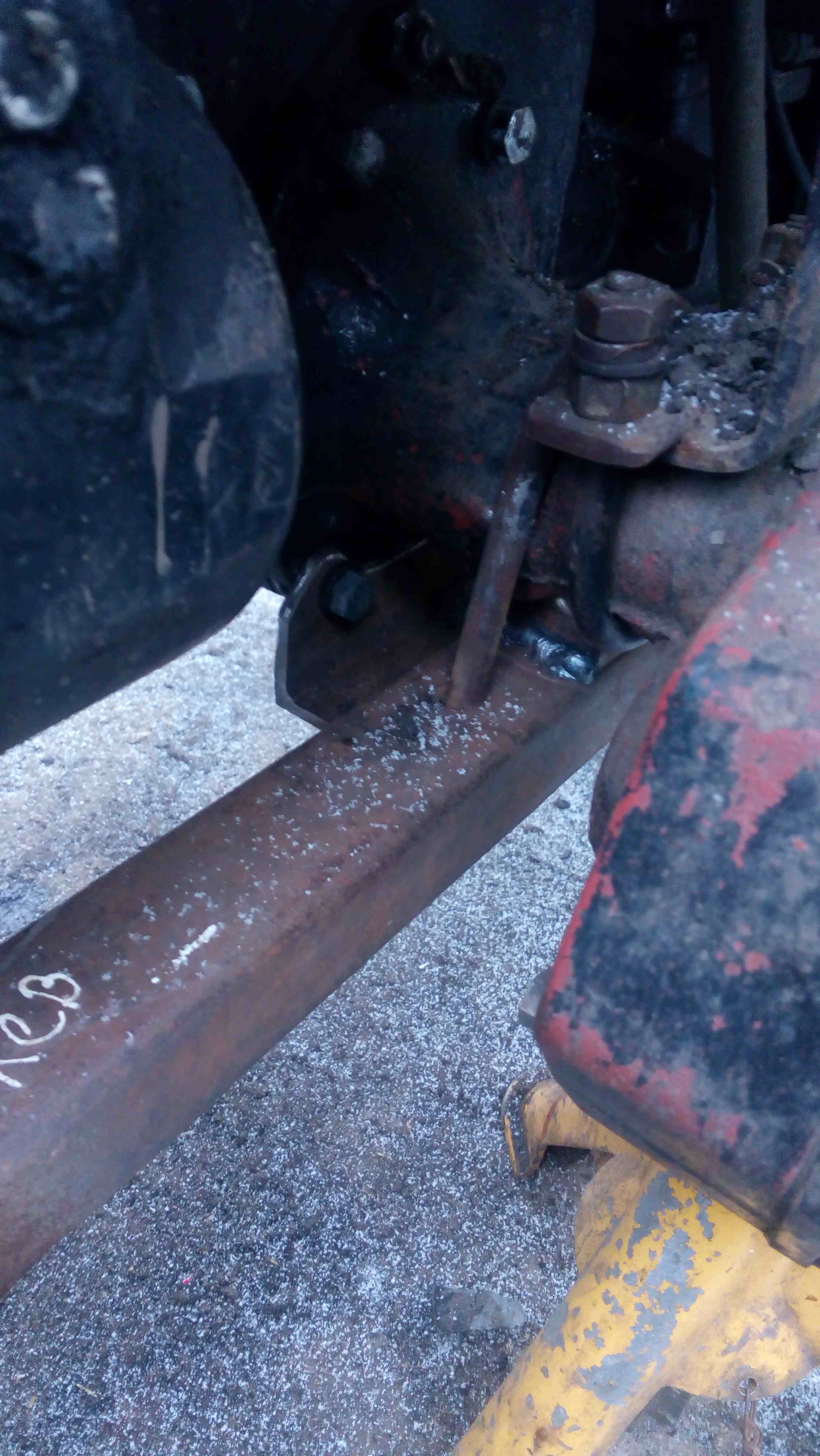

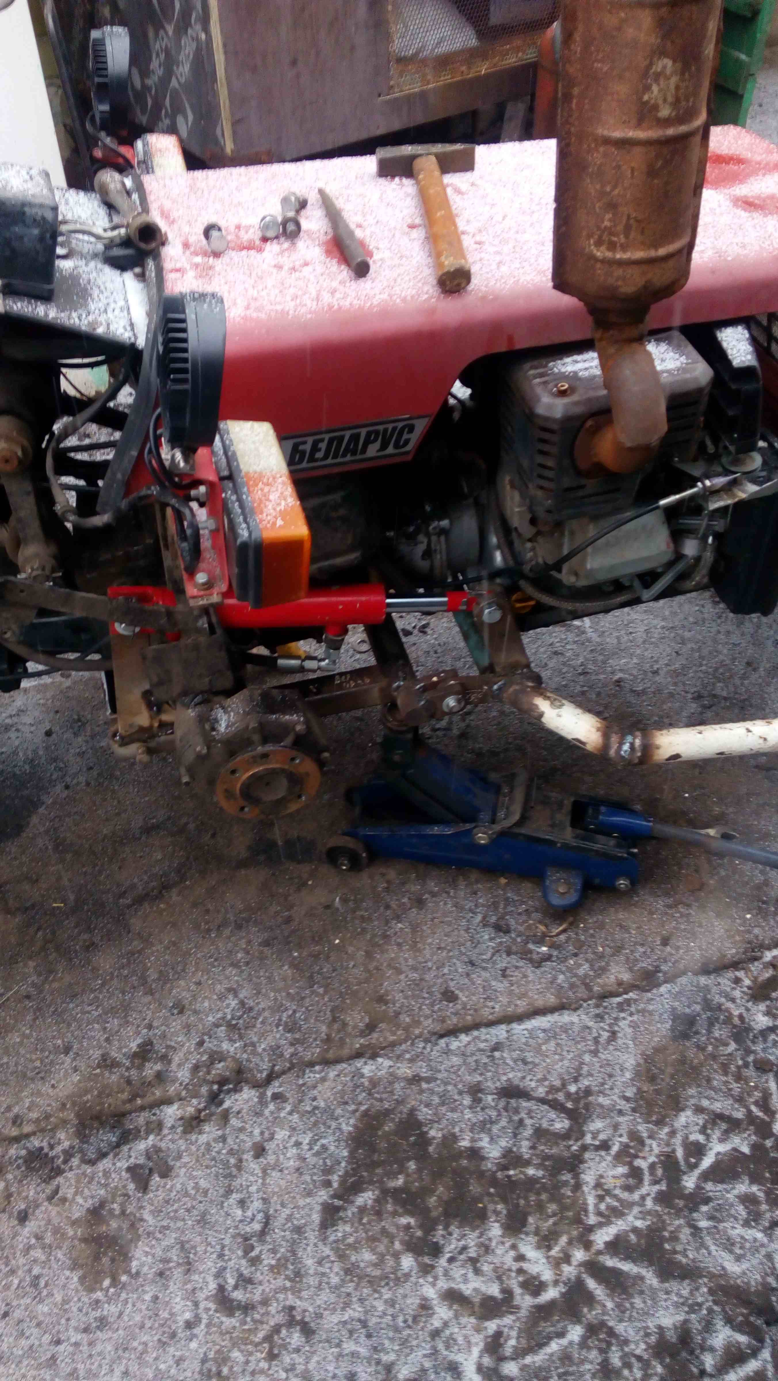

Наконец-то доделал.
И несколько фрагментов из процесса
Вот так переделал трос газа
Теперь нигде не заезжает.Трос очень легко перемещается,даже родной пружины достаточно для сброса газа,да и трос сбоку не торчит.Теперь на очереди трос воздушной заслонки.Трос использовал от ВАЗ 2108,хотя можно и от инжекторных (не с электроприводом дросселя)использовать.Опорный блок от стеклоподъёмника "классики"или "Москвича".
