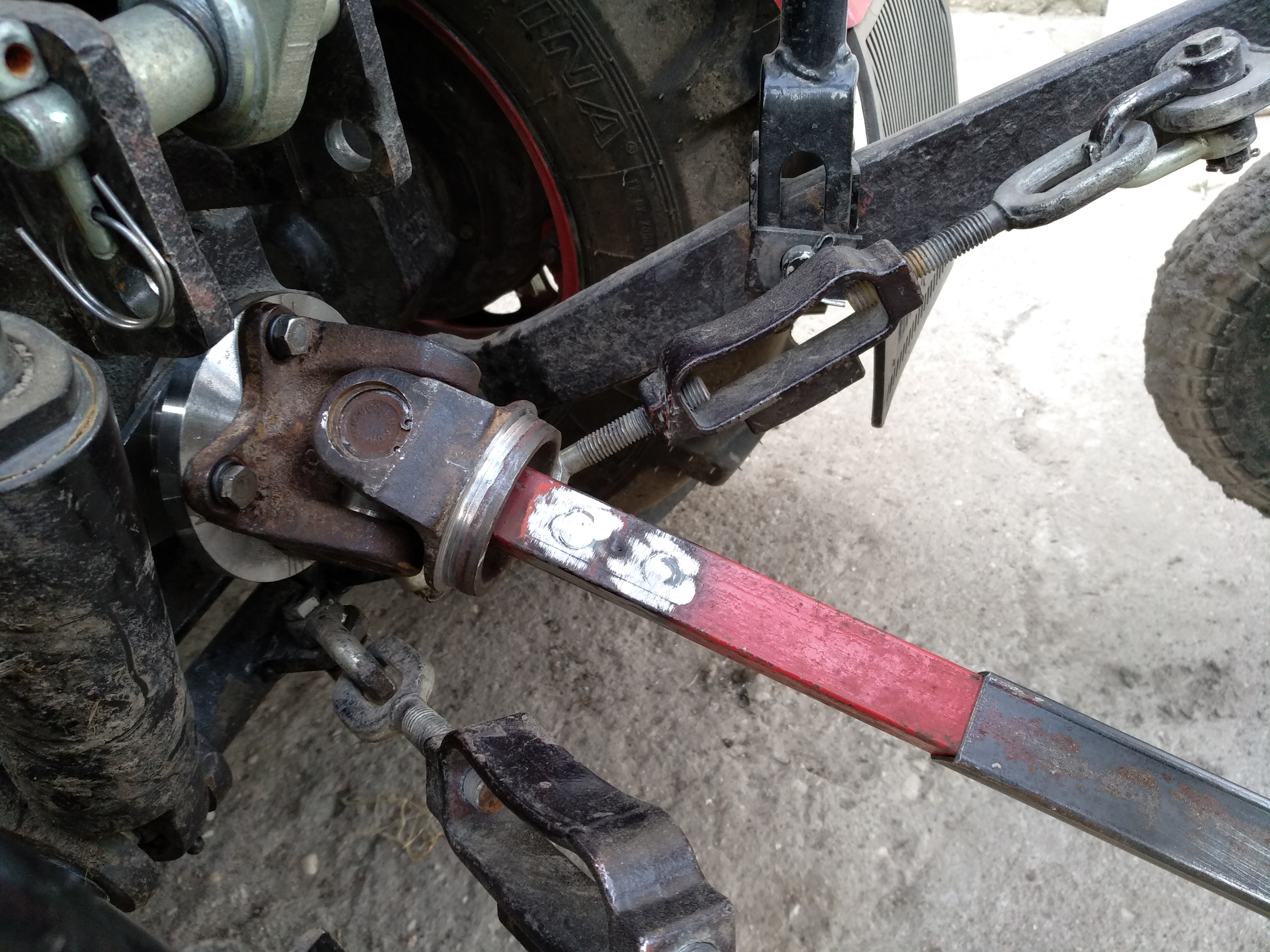

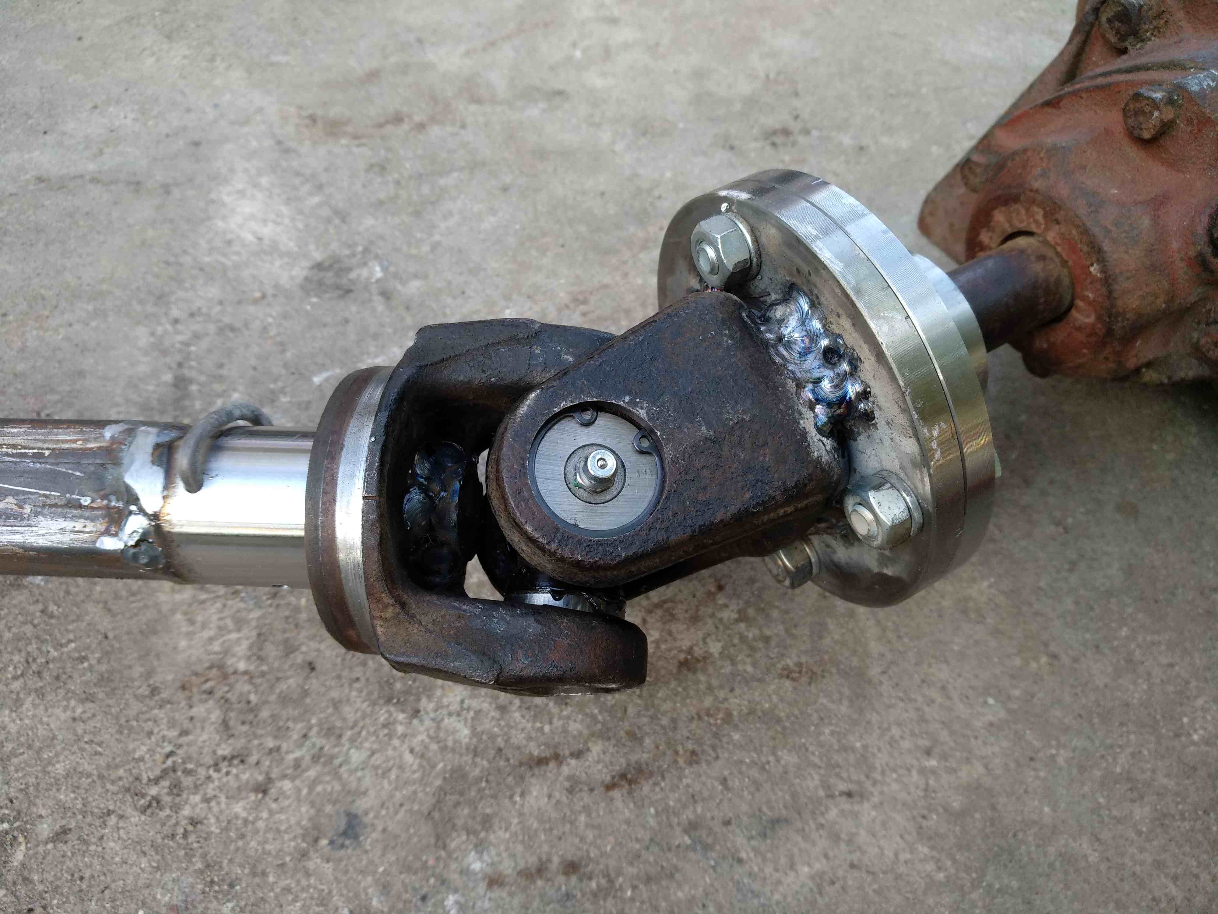

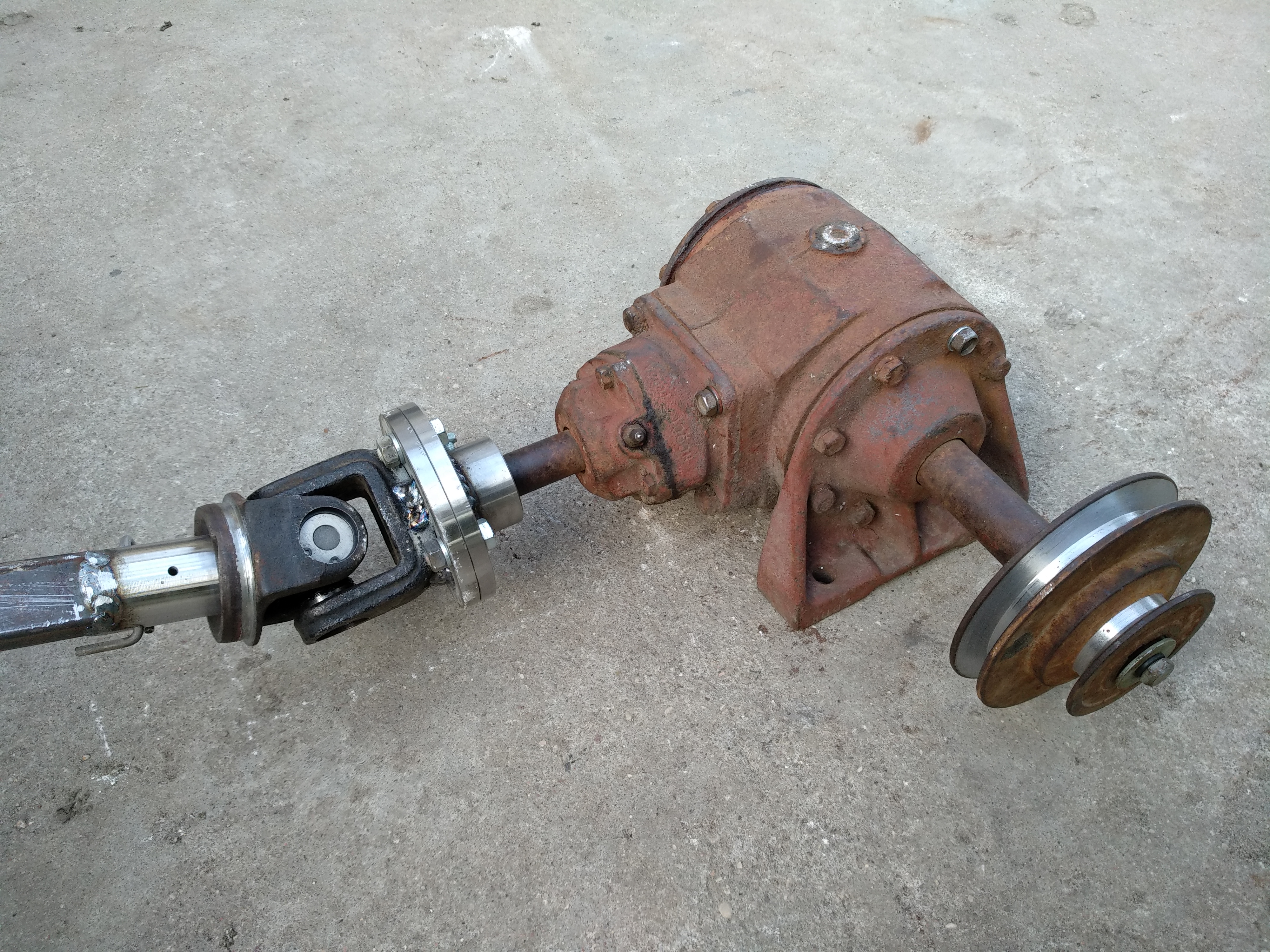

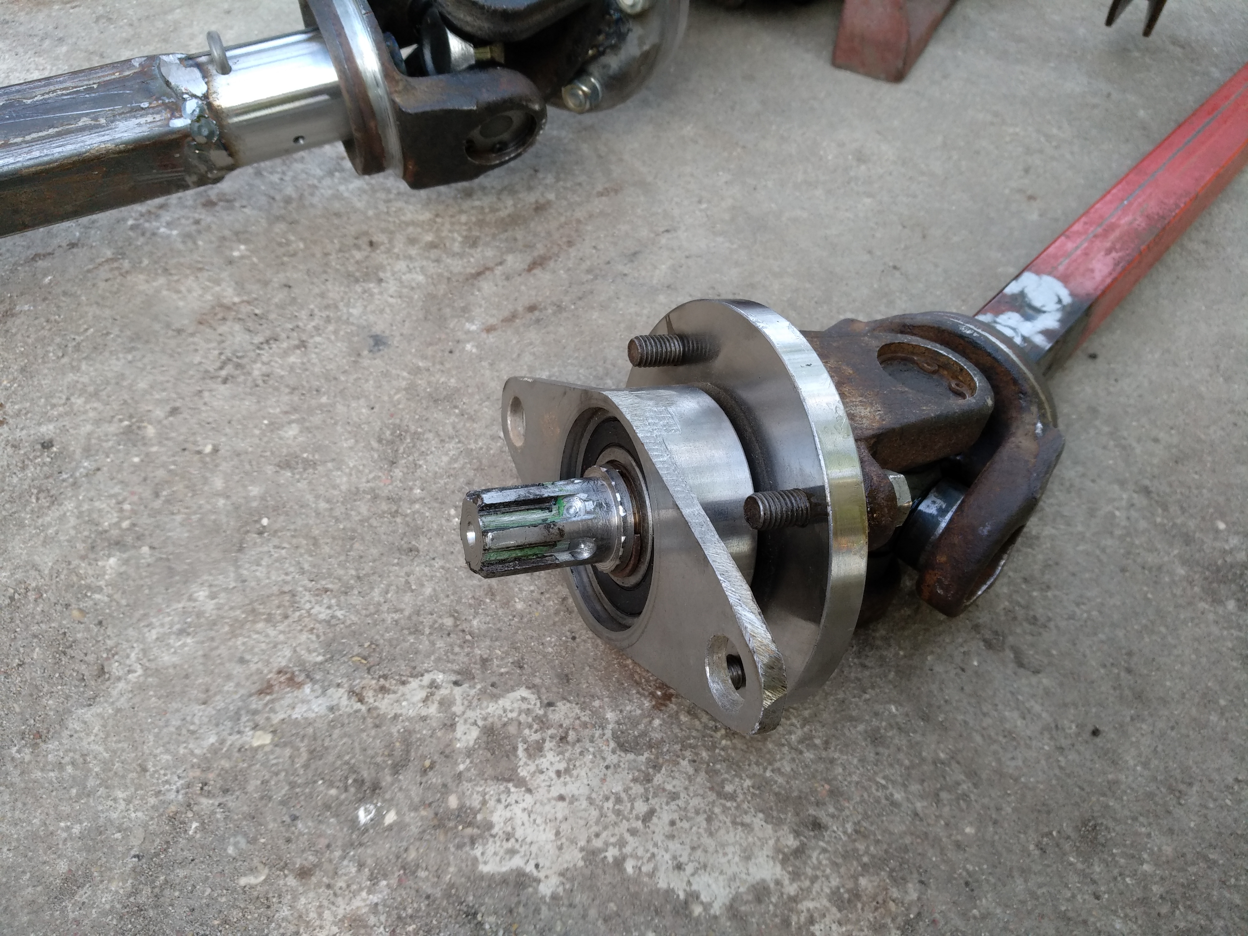

Доброго дня коллеги, маленький фото/видео отчёт того, что пока собрано, заранее отвечу на предвиденные вопросы: почему шкив на редукторе крутится не в ту сторону, редуктор на видео расположен вверх ногами(сапун снизу), будут перевёрнуты фланцы крепления на 180 градусов, таким образом вал со шкивом окажется по правой стороне по ходу движения и будет крутиться в нужную сторону.
