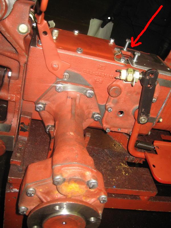

sas132- не мучайтесь ! заливайте масло в задний мост через верх! откручиваете 2 болтика, снимаете опорную пластину и лейте туда хоть из ведра. я так делал. как на фото

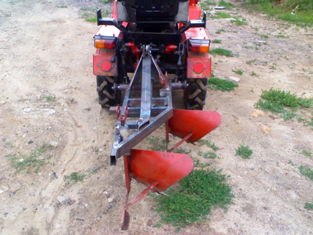

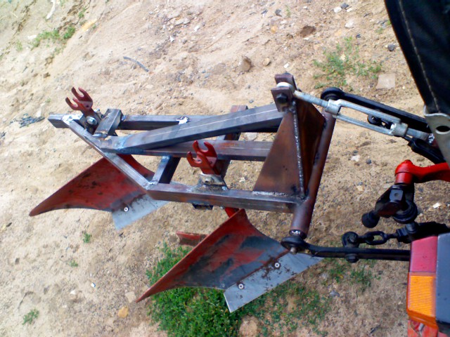

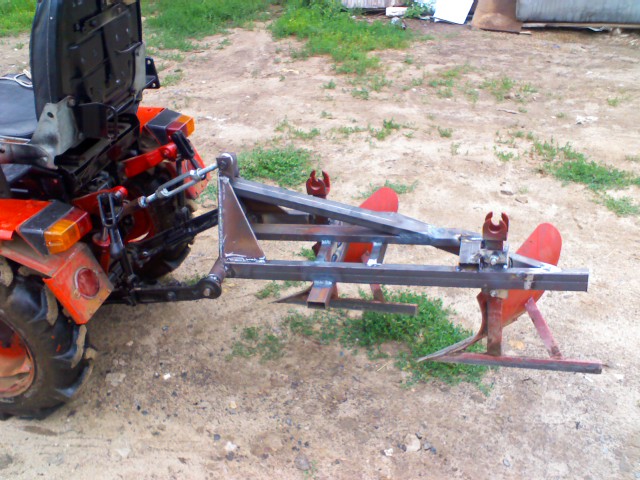

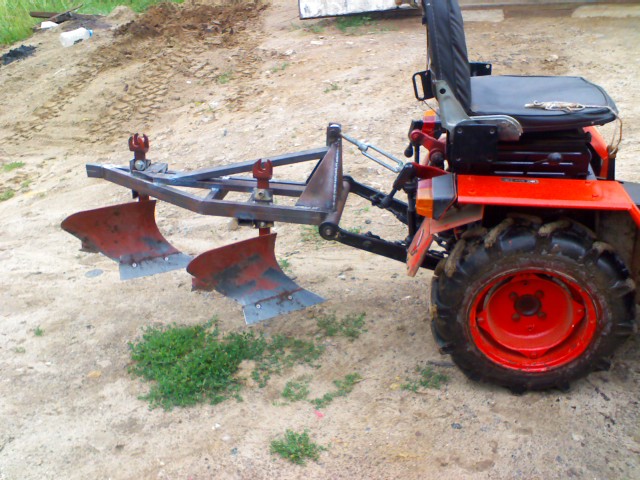

может кто заинтересуется! изготовил себе вот такой плуг! из 2х плугов от мотоблока НЕВА. осталось доделать регулировочное колесо.испытал без колеса, на 2й очень превосходно тянет, попадалась даже целина!!! единственно что без колеса уходит на всю в землю

отлично сделано,видно очень крепкий будет.

По мне, так верхнюю точку (третью) надобно поднять выше - это для лучшего сцепления колес МТ с землей при пахоте, а лучше - зделать несколько отверстий - такую ошибку и сам допустил. Потом переделал третью точку выше - дело пошло много лучше. МТ перестал пробуксовывать.

Фанари сами устанавливали и от чего? Пахали без утяжелителей на колесах? Корпуса переварачивают нормально, удлинять не надо?

sokmix- пахал без утяжелителей так как их нет ! фонари родные стоят. корпуса пласт переварачивают хорошо! даже и не видно борозд
