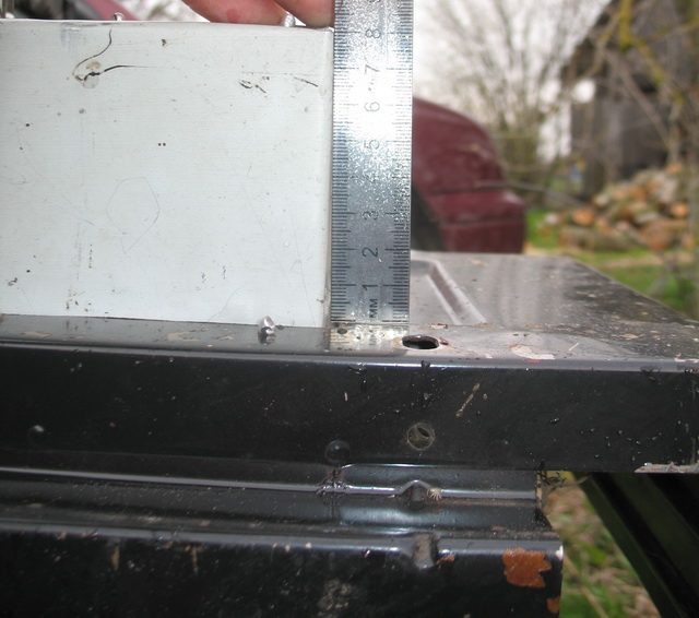

Добрый день форумчане!!! У кого есть проблемы с зарядкой,на минике двиг HONDA GX-390.Изначально все было нормально но потом заметил что аком вообще не заряжается и при выключении массы все освещение гасло. Причина оказалась вот в этом блоке разобрал "выдрал" все лишнее оставив только выпрямитель -зарядка пошла но на холостых оборотах выдает около 9.8-10.5 В что губительно для аккумулятора.Вот и решил приделать к двигу отдельный генератор. Сегодня установил шкив на коленвал со стороны "шморгалки" У кого какие соображения от какой техники примастырить генератор чтобы был не очень громоздким

Если Вы про ремонт этого модуля то там ремонтировать уже нечего от него остался один выпрямитель а все остальное было удалено.Есть вариант установить генератор с мотоцикла Урал или Днепр.Жду соседа из командировки он говорил что у него есть такой.
