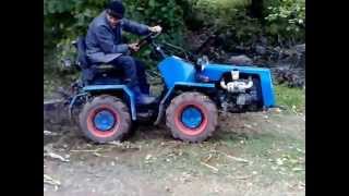

МУЖИКИ всем привет! Очень давно не заходил на форум, столько много новых идей появилось, обязательно прочитаю пропущенные страницы. А сейчас мне нужно оперативно заменить сцепление, подскажите пожалуйста в каких постах кто описывал порядок замены дисков. Нет времени перечитывать весь форум, а помню что кто-то описывал порядок замены сцепления. Нашёл два ведущих диска от ИЖа (металлические, утолщенные), но больше найти не могу, на рынке мне доказывают, что таких вообще не бывает. Движок уже откинул. Может поставить два металлических, а остальные шоколадки? На барабане появились довольно явные бороздки, менять или ещё поработает? Помогите, если кто не занят!!!

wborovikw написал : МУЖИКИ всем привет! Очень давно не заходил на форум, столько много новых идей появилось, обязательно прочитаю пропущенные страницы. А сейчас мне нужно оперативно заменить сцепление, подскажите пожалуйста в каких постах кто описывал порядок замены дисков. Нет времени перечитывать весь форум, а помню что кто-то описывал порядок замены сцепления. Нашёл два ведущих диска от ИЖа (металлические, утолщенные), но больше найти не могу, на рынке мне доказывают, что таких вообще не бывает. Движок уже откинул. Может поставить два металлических, а остальные шоколадки? На барабане появились довольно явные бороздки, менять или ещё поработает? Помогите, если кто не занят!!!
Сочувствую вашей проблеме, постараюсь короче. Я купил свой миник разобранным. И когда собирал искал диски как и вы усиленные, но не нашел их перестали производить по причине ненадобности, так мне сказали, я приобрел шоколадки, кстати усиленные не полезут в том количестве что и шоколадки. Я поставил шоколадки и на барабане еще и острые края были я хотел подточить их, отец запретил сказав что нарушу что то там пусть немного боболтаются, но не много, переклепали барабан клепки болтались. И отец дал совет, а вернее строго сказал соблюдай одно правило, и благодаря этому сцепление после года эксплуатации при вскрытие показало что не натерлось в идельно новом состояние а миник год каждый день работал по часу по два. Правило оказалось простым надо стянуть пружины там пять их или шесть не помню, шоколадки и диски металические чтоб максимально сильно сжали и педаль чтоб туго был нажимать. Меняй на шоколадки и не парься, бери ключи, молоток и разбирай при наличие всех запчастей вся работа на два часа если неспеша, главное слить масло с коробки не забудь, если серое масло меняй желательно и в бортовых. Если что то не поймете напишите поищу фото отчет свой переборки коробки, там и разбирать сцепление как есть
