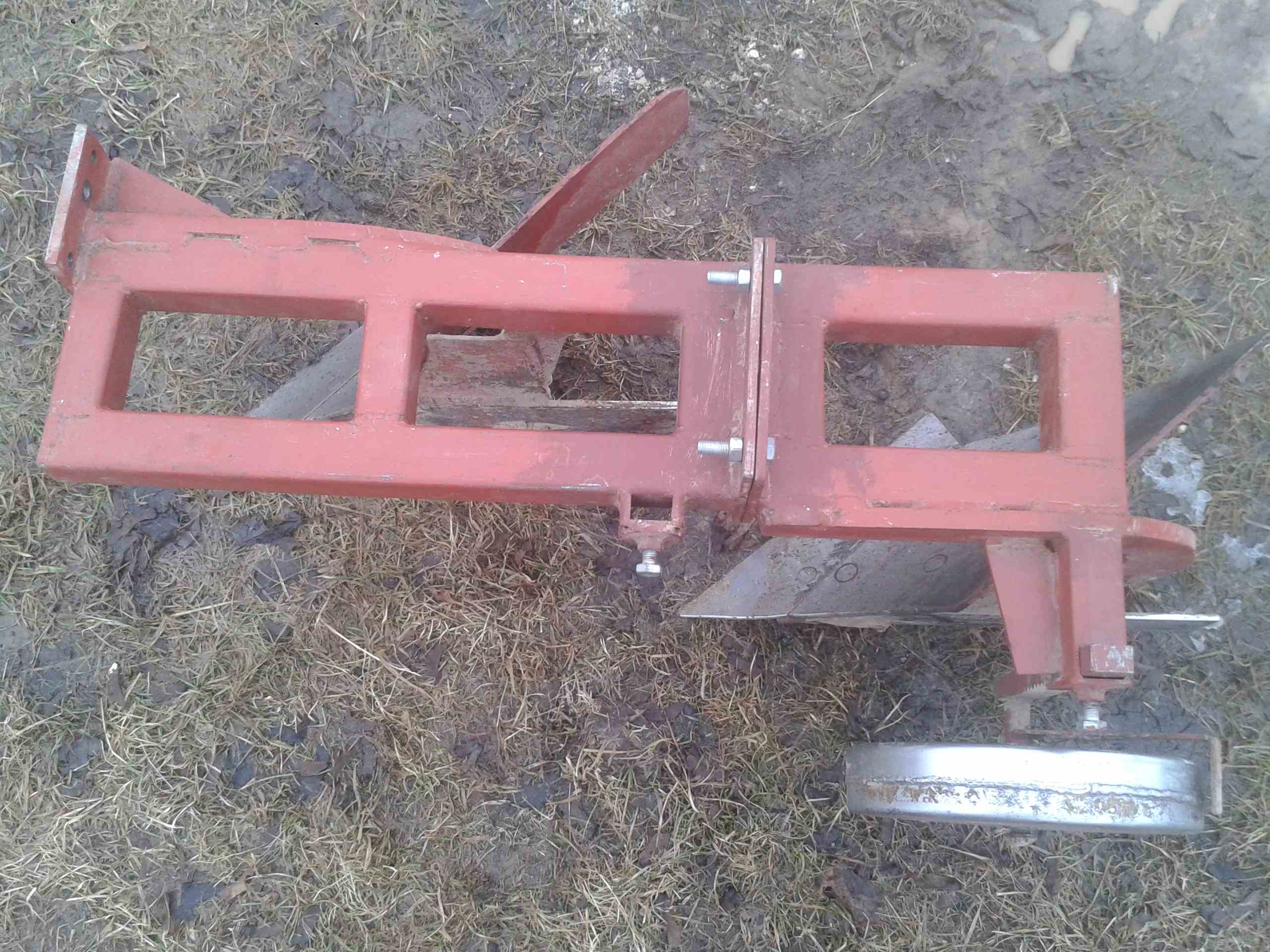

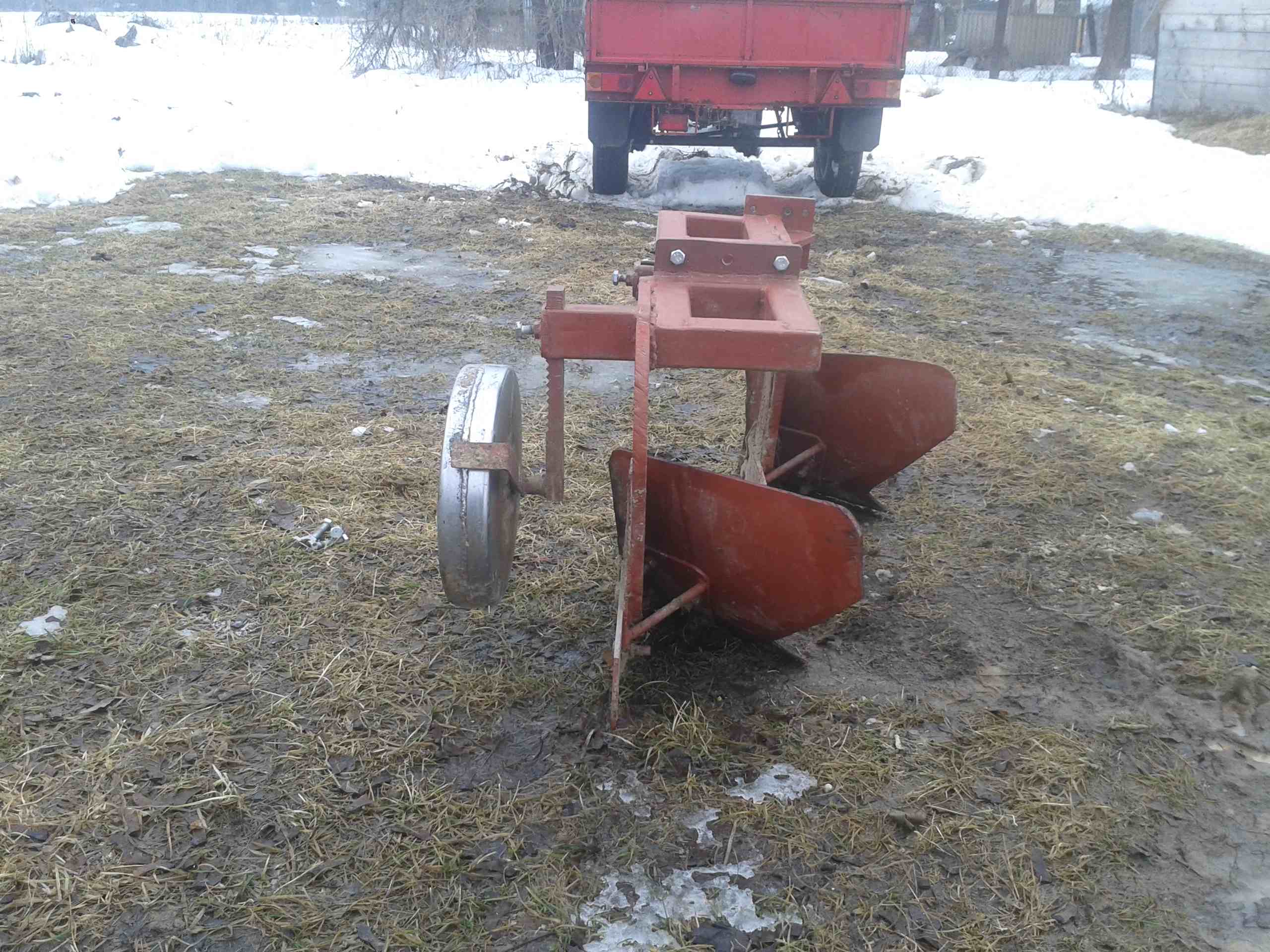

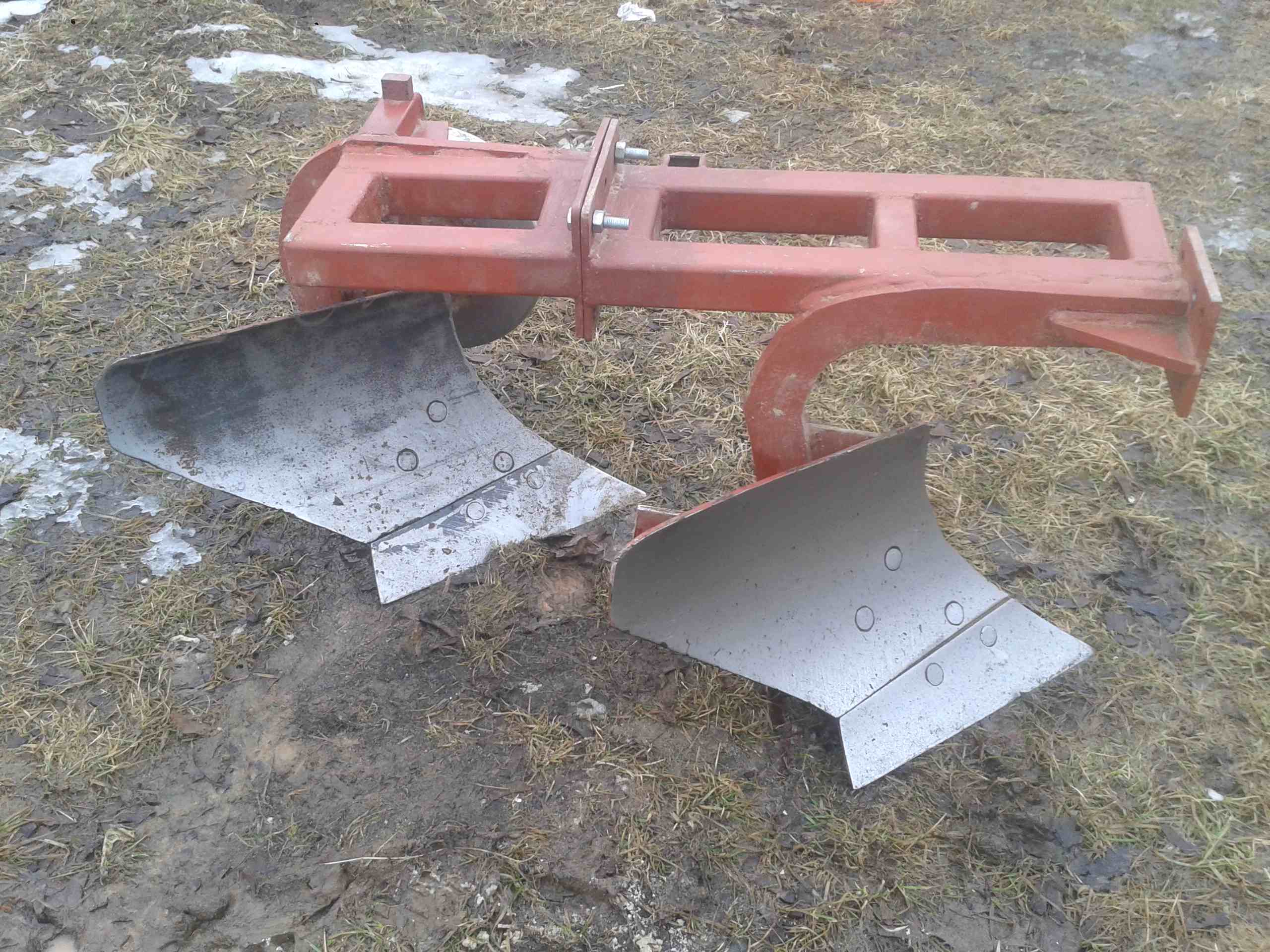

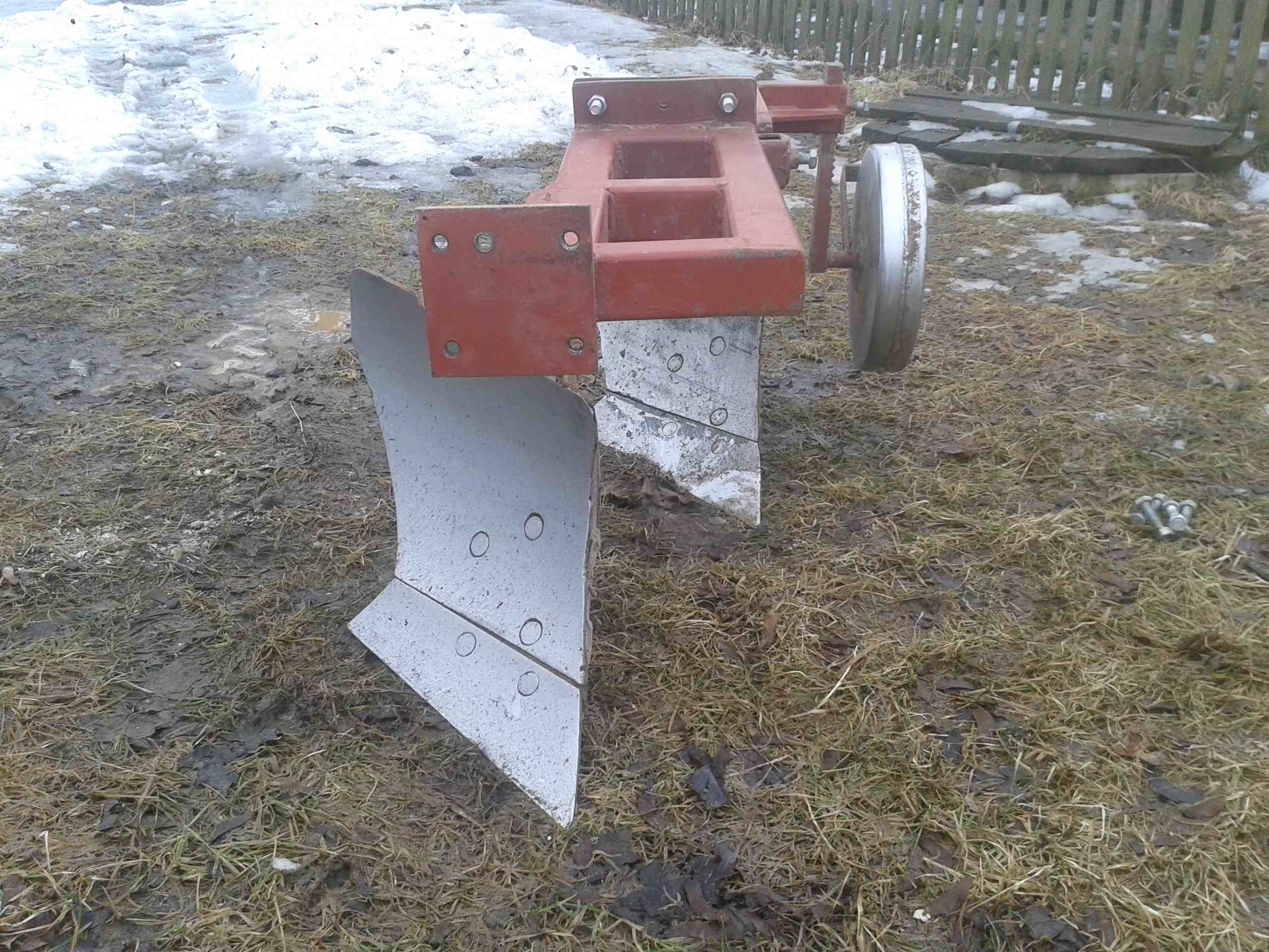

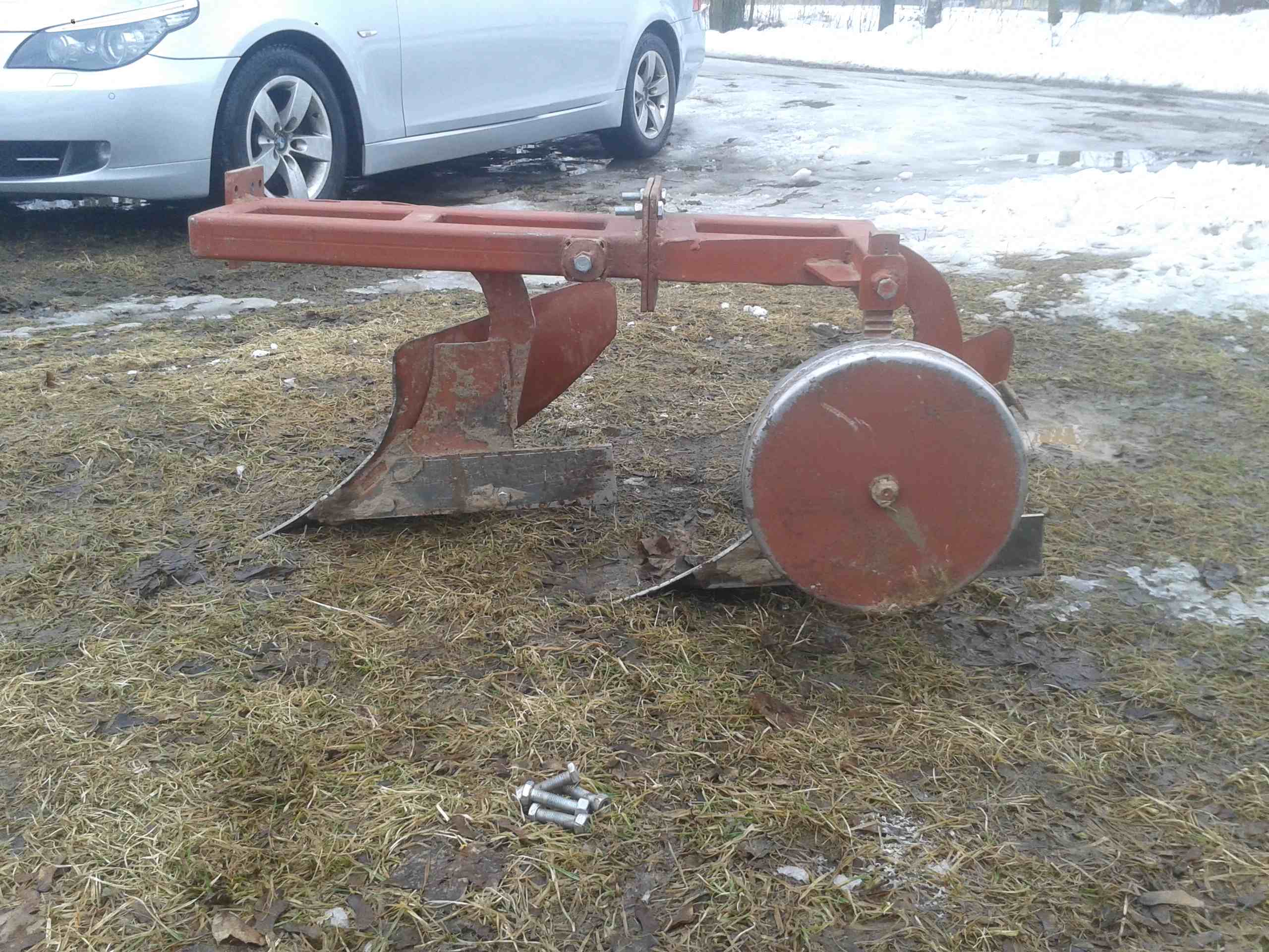

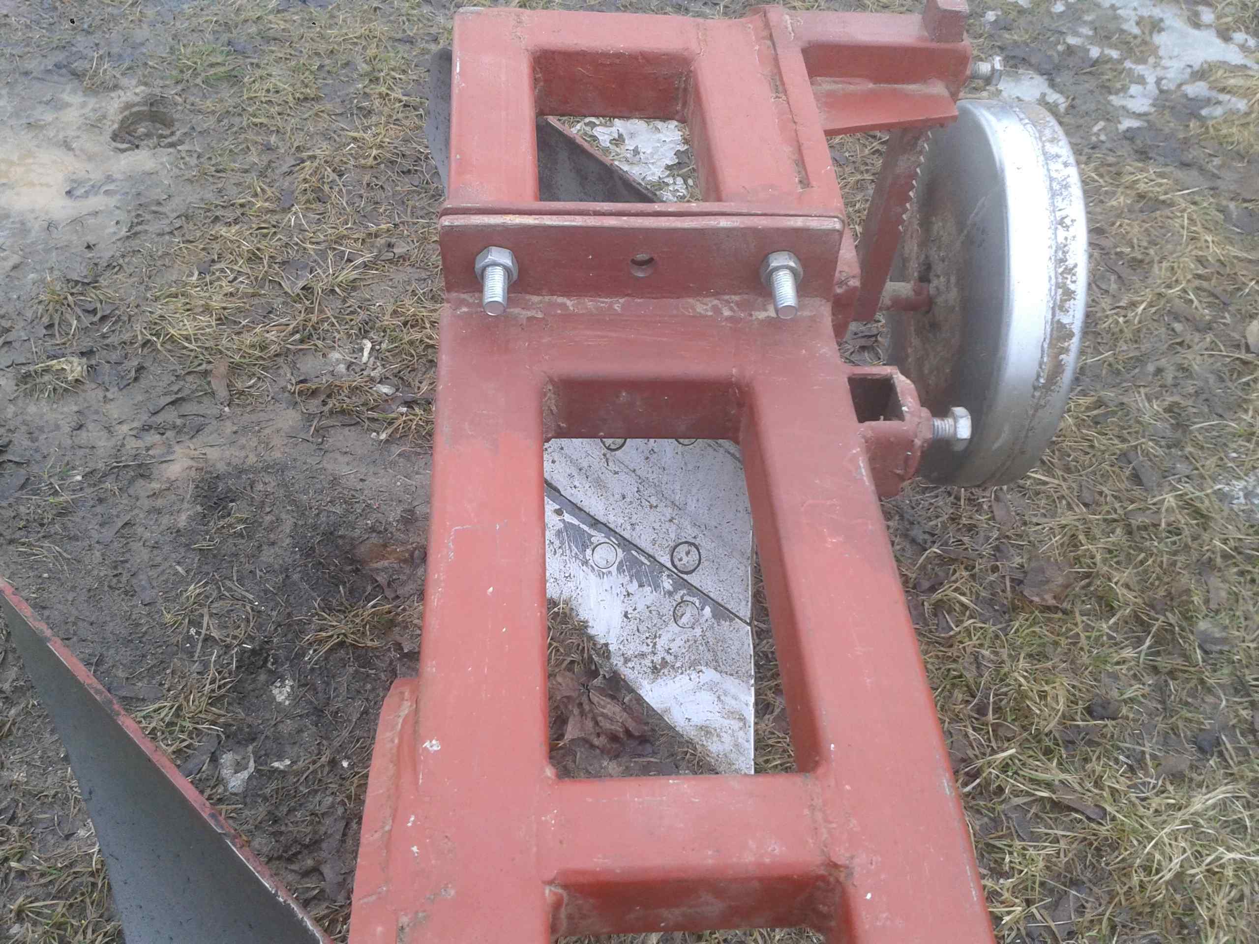

Вариант моего двухкорпусного плуга

Vitalik1987, :clapping Великолепно! У тебя расстояния между корпусами где-то около 52-53 см. Меньше "подбивает" при глубокой вспашке. И вес плуга немного больше моего. Но я бы посоветовал опорное колесо поставить между корпусами. Поверь, оно служит не только для регулировки глубины вспашки.

Vitalik1987, не плохо. :applause: Надо себе что то думать.

Vitalik1987, Зачётно! Молоток!
