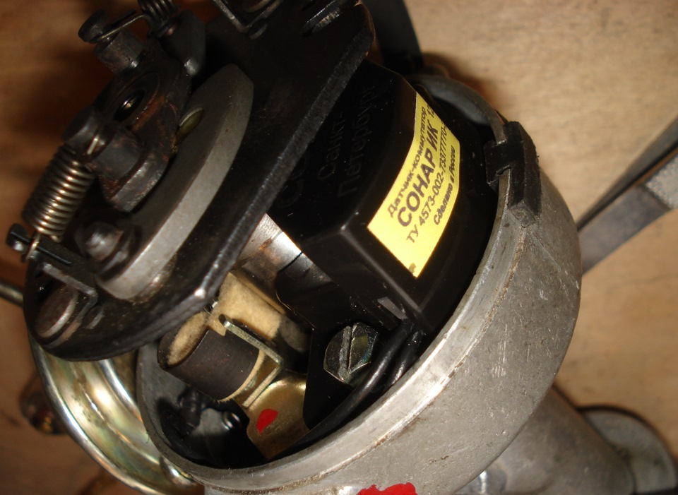

Достался мне "за недорого" СОНАР-ИК (бесконтактное электронное зажигание на ВАЗ 2101-2107). Так он выглядит установленный на какой то трамблёр
Кто "курил тему" про БСЗ на СК-12 (УД-25), можно ли это чудо "приколхозить" к магнето? И нужно ли?...

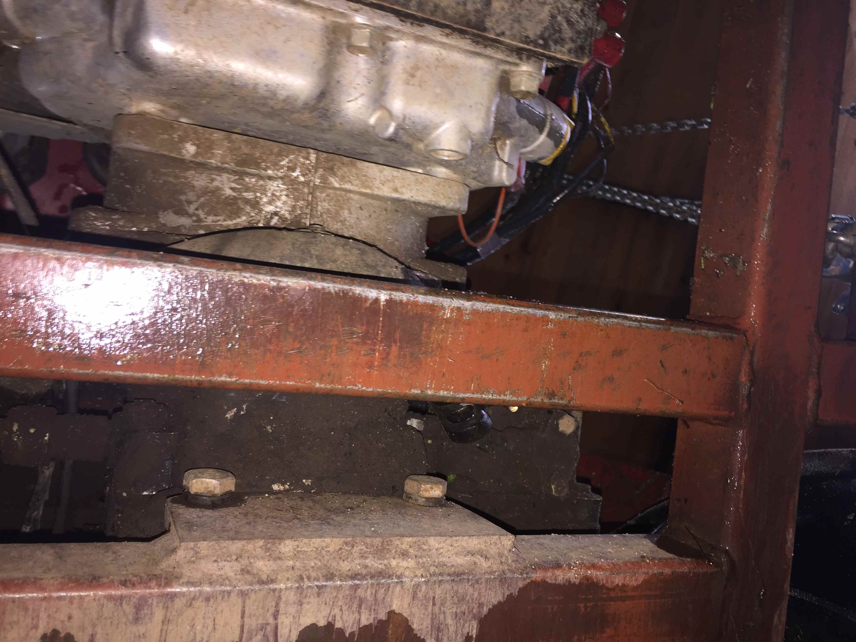

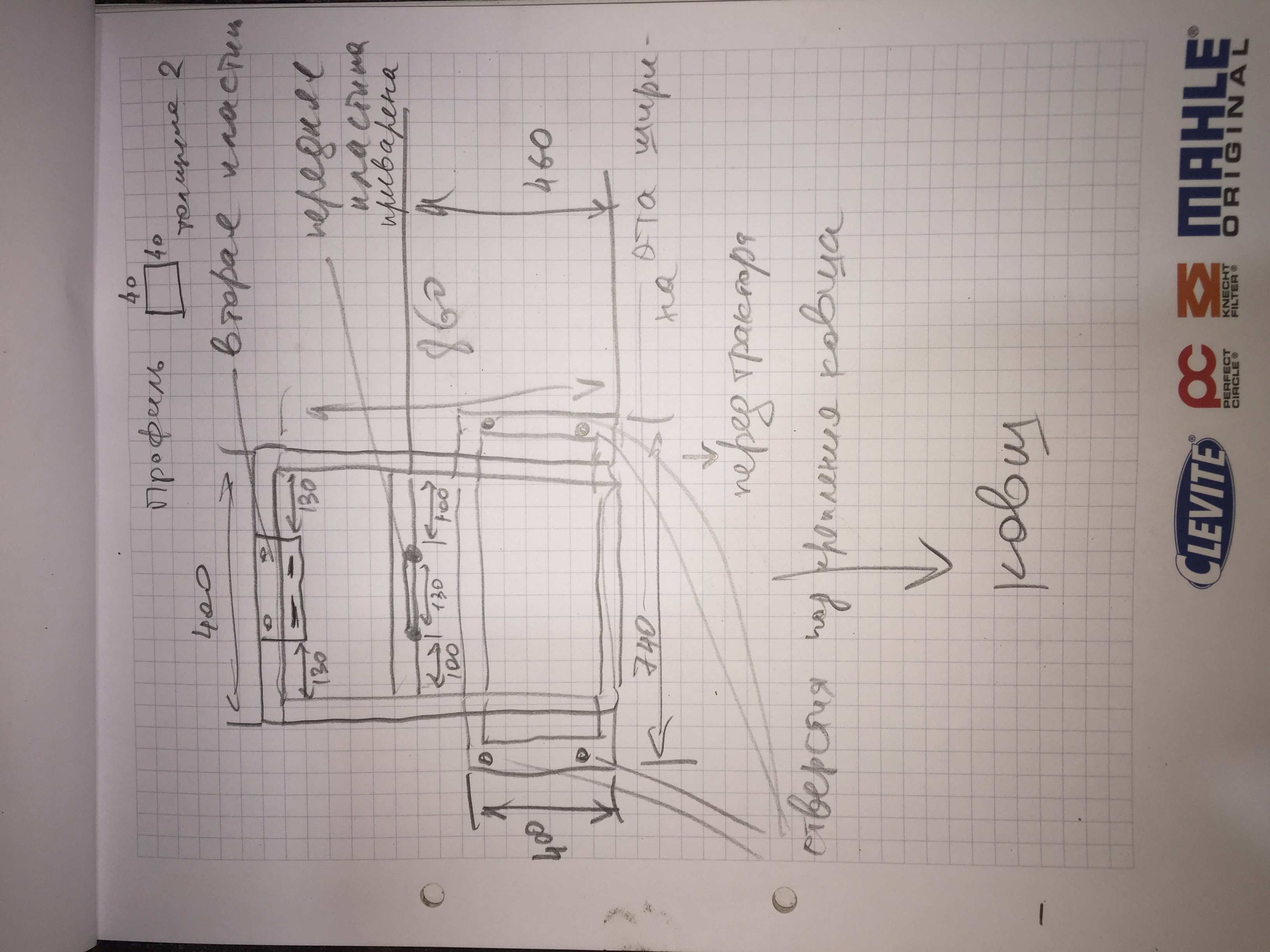

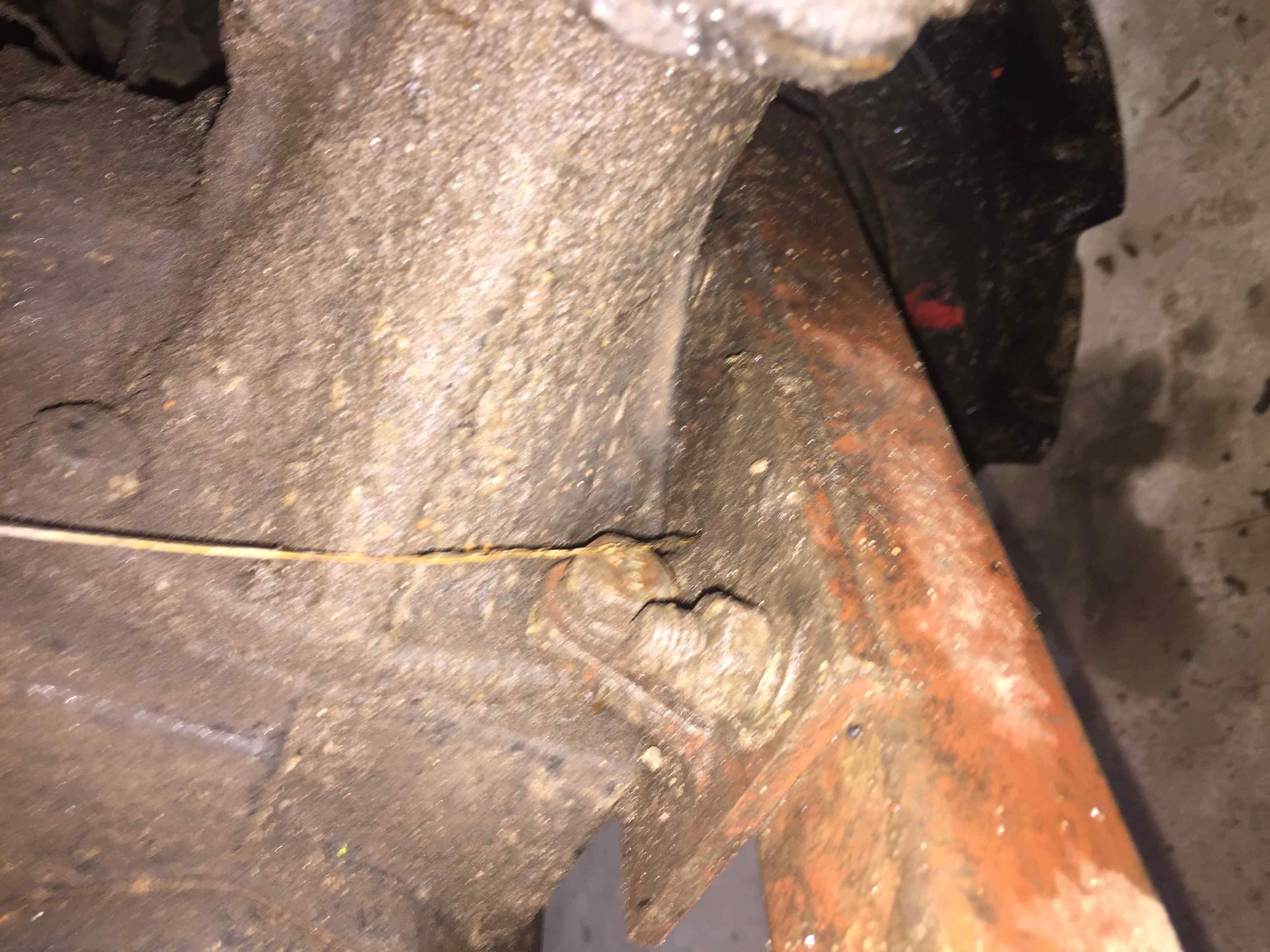

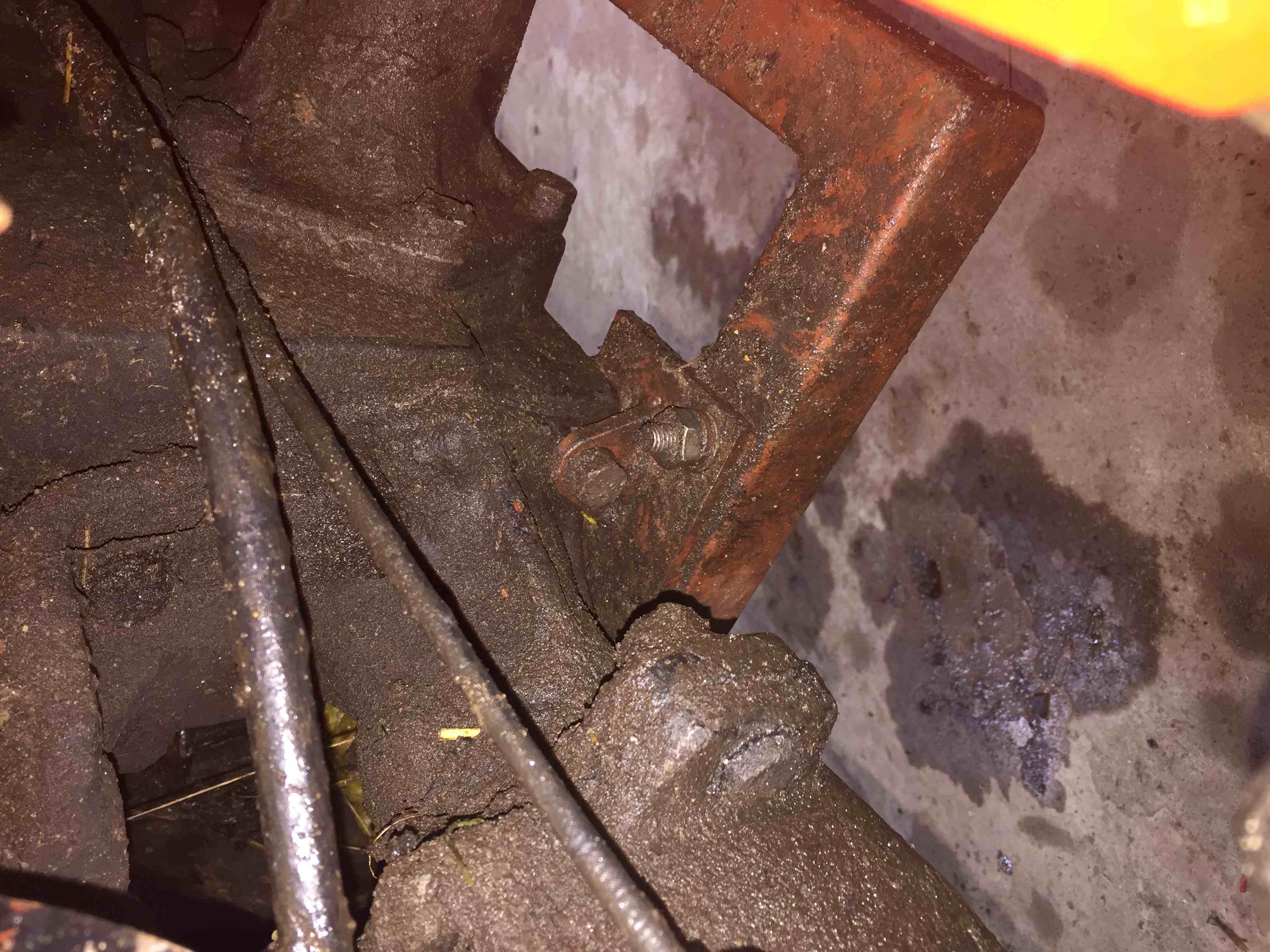

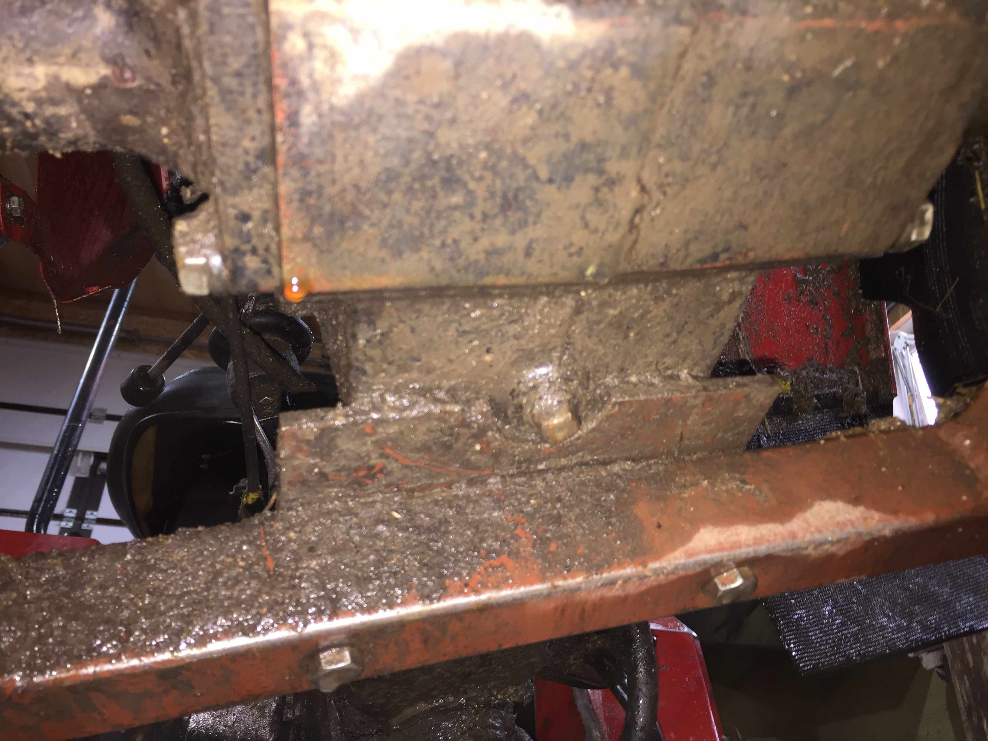

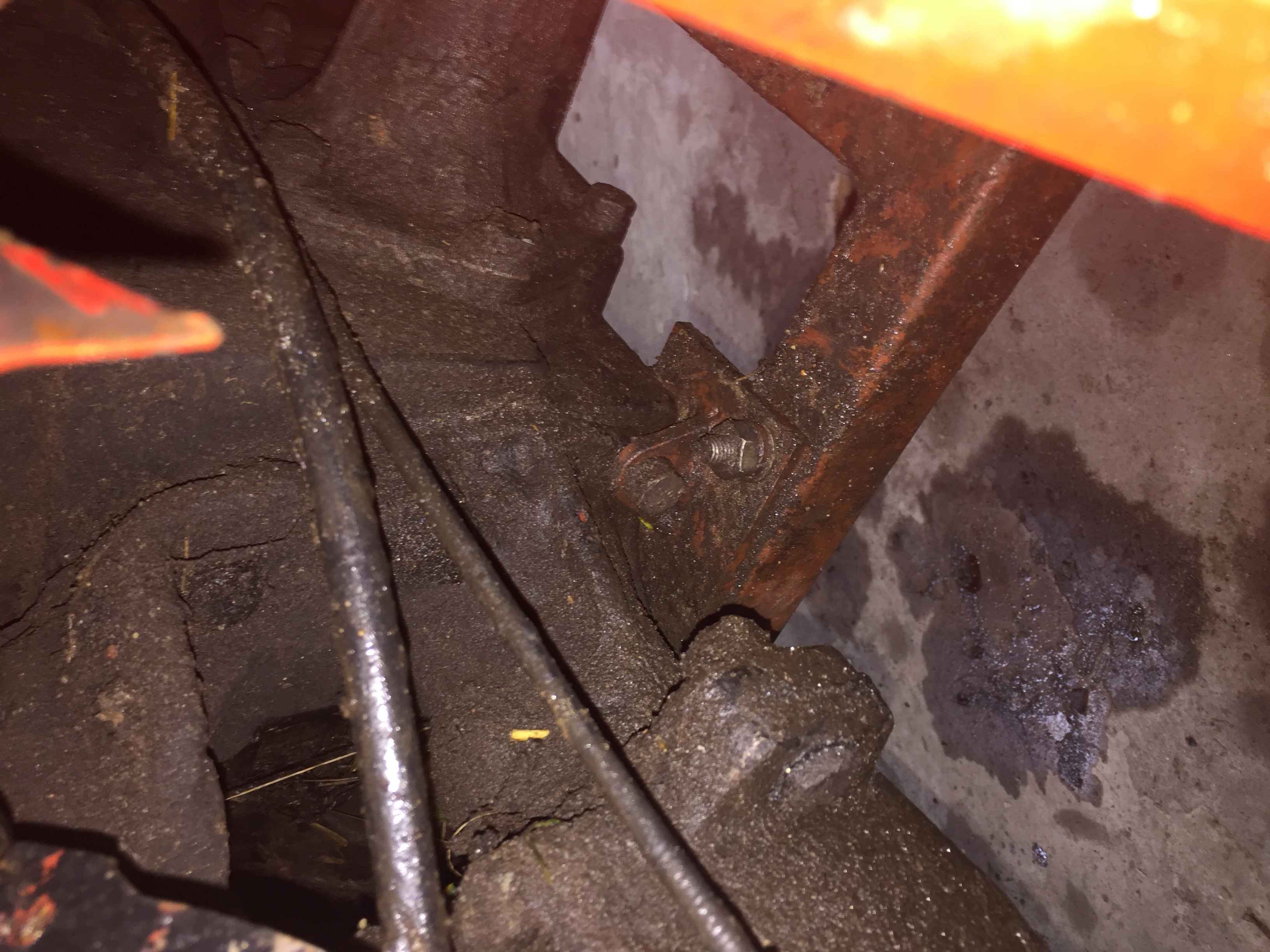

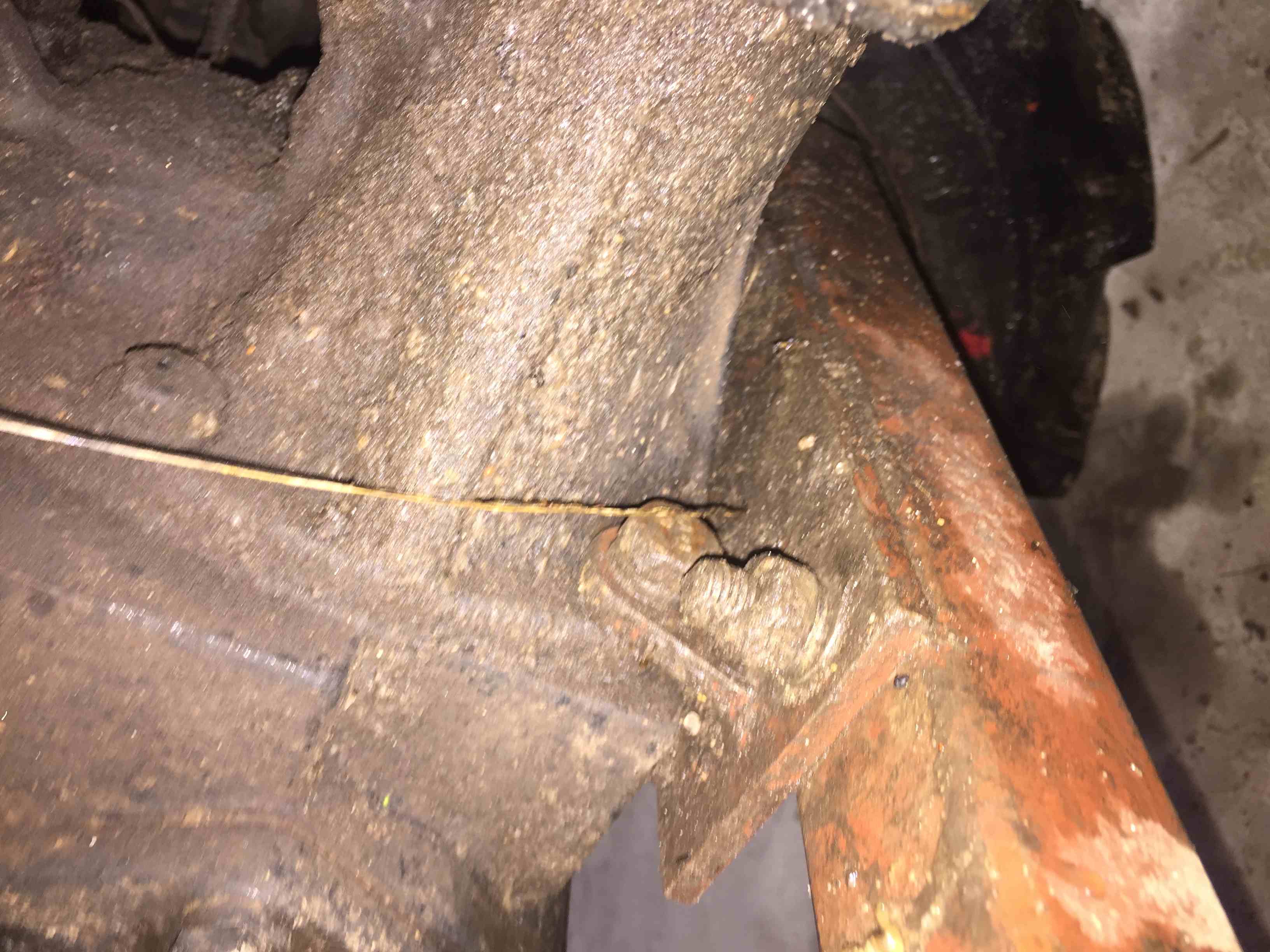

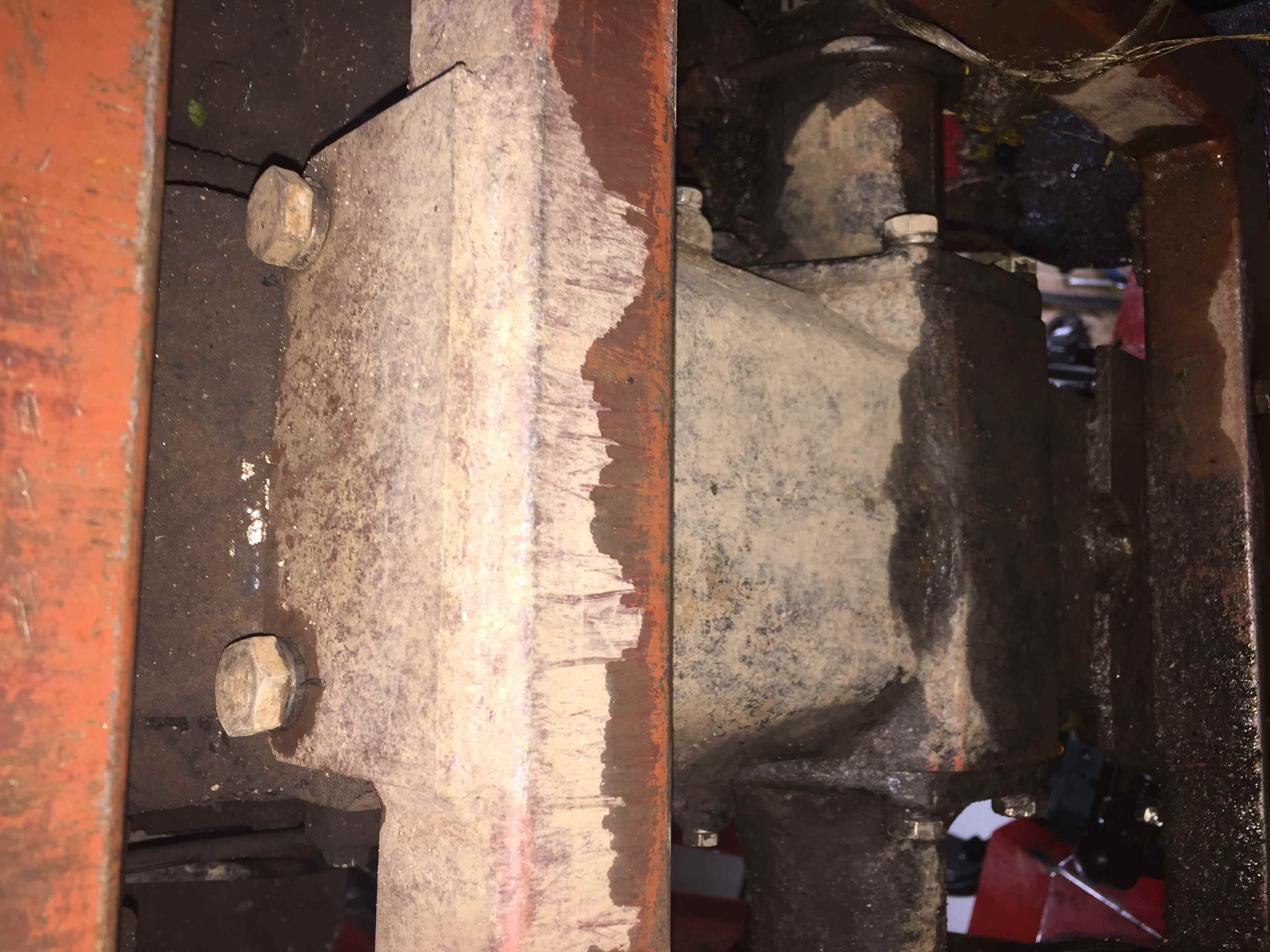

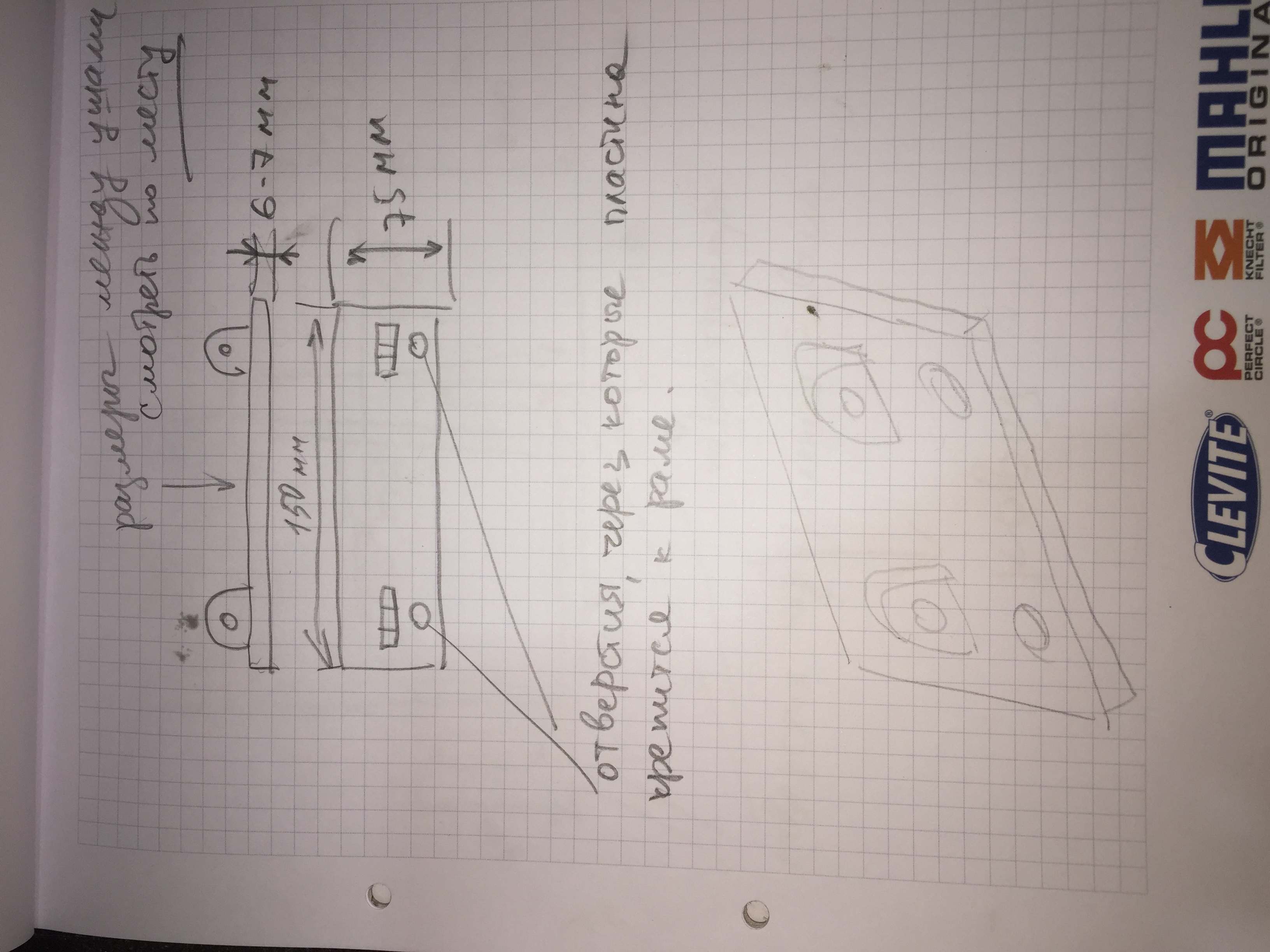

Это вид рамы для погрузчика и ее крепление к трактору. Рисовал как получилось. Не судите строго)

Актагор написал: Это вид рамы для погрузчика и ее крепление к трактору. Рисовал как получилось. Не судите строго)
Актагор, т.е. крепится на четыре болта, без хомутов на чулки (как у бульдозерного оборудования)?

Frost0ff написал:
Frost0ff, Именно так. На 4 болта.
