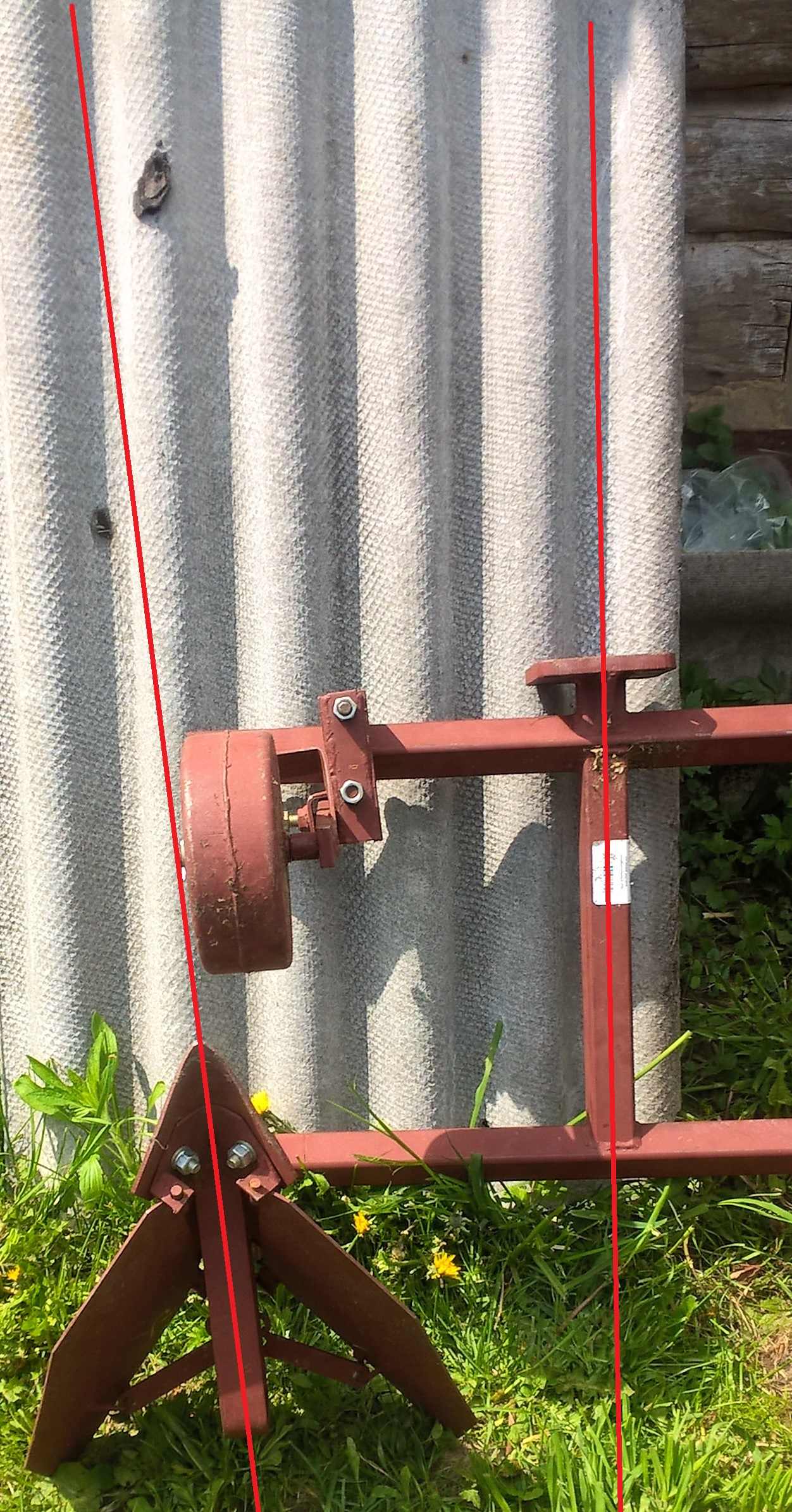

Очередной допил за САЗ. На этот раз окучники. После сборки оказалось, что оба окучника смотрят "налево". Для удобства сфотал у листа шифера. Первый.

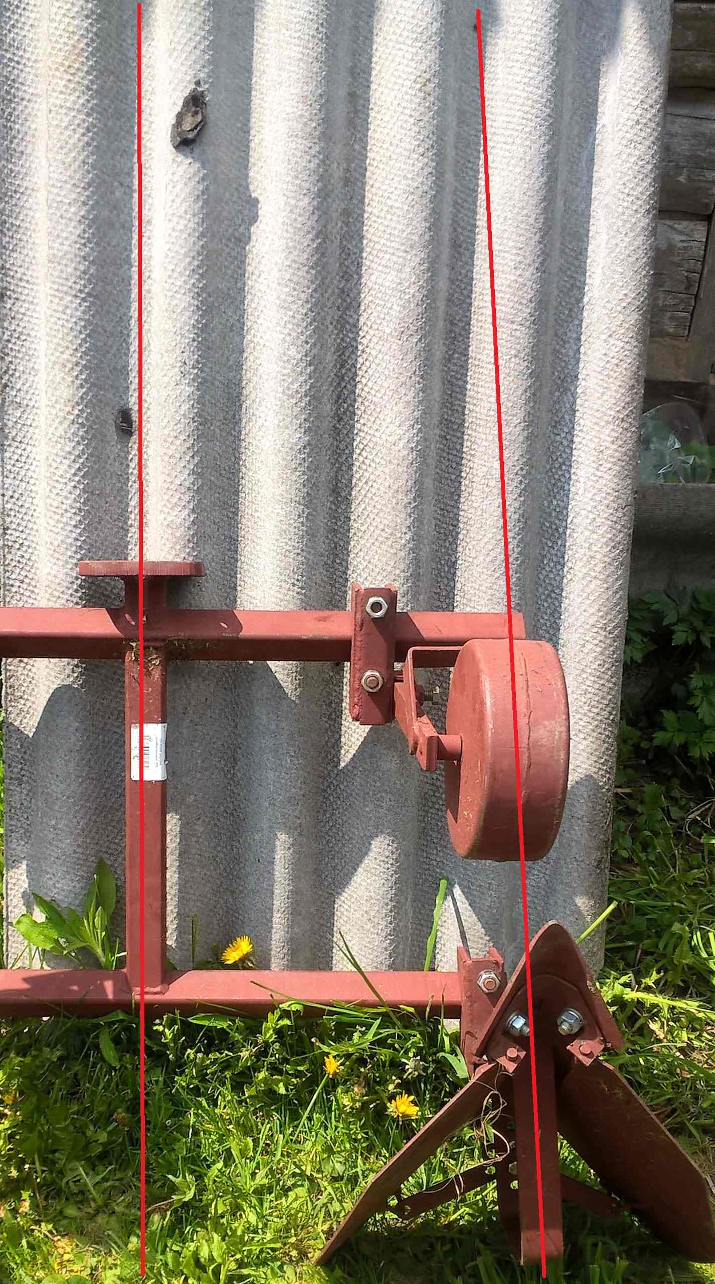

И второй.
Пришлось подрезать болгаркой места крепления окучников к раме, чтобы выровнять. И вишенка на торте:
Сцепку не поставить по оси агрегата. Никак. Получается либо справа, либо слева. И это уже не кривизна производства, гнетущее наследие СССР, тяжелым бременем легшее на усталые плечи несчастных работников Сморгонского агрегатного завода. Это просчет конструкторов. Любопытно, Бел08, как это у вас происходит?

Как, блин, как? Это же долбаный окучник! Не ракета, не шаттл, не паровоз. Окучник! Пришлось лечить - сверлить новые отверстия.
Таким способом так же удалось избежать того, что колеса не установить на глубину обработки, меньшую, чем 11 см. Если перевернуть крепеж, получается нужная глубина, но не поставить лодыжки.
И в заключении, позвольте глас вопиющего в ночи: У САЗ вообще есть агрегаты, которые перед использованием не нужно допиливать, доваривать и досверливать?

Семипалкин написал: У САЗ вообще есть агрегаты, которые перед использованием не нужно допиливать, доваривать и досверливать?
Не знаю, как для МТЗ-09 и МТЗ-152, работал только с лидской фрезой на мотоблоке, навесные агрегаты для МТЗ-132 (у меня плуг, культиватор, бороны, окучник, фреза и картофелекопалка), все без исключения, требуют доработки. В окучниках советую сразу же вырезать трубу-стойку и вварить что-то стоящее, или, на крайняк, загнать в эту злощастную трубку стальной прут. Иначе при больших нагрузках, или, не дай бог, камень - вывернет однозначно.
