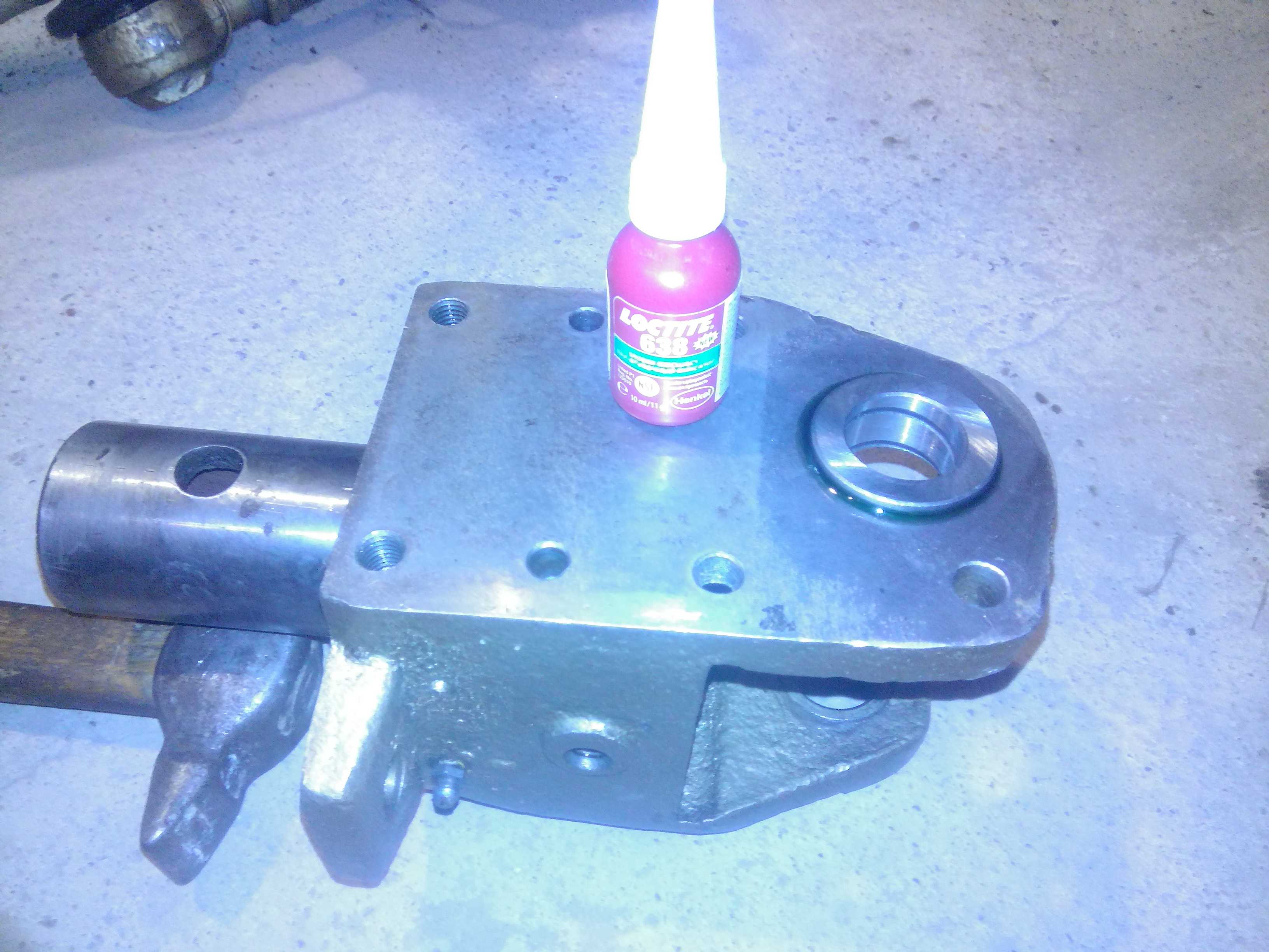

Обсуждали уже иголки. Во первых у них меньше площадь соприкосновения , а следовательно больше давление на стенки узла "втулка-палец"...Во вторых - секторальное движение, что приводит к односторонней выработке.....Оссса, Ваши диски позволяют сделать вылет больше...И не нужно будет дугу резать. :)

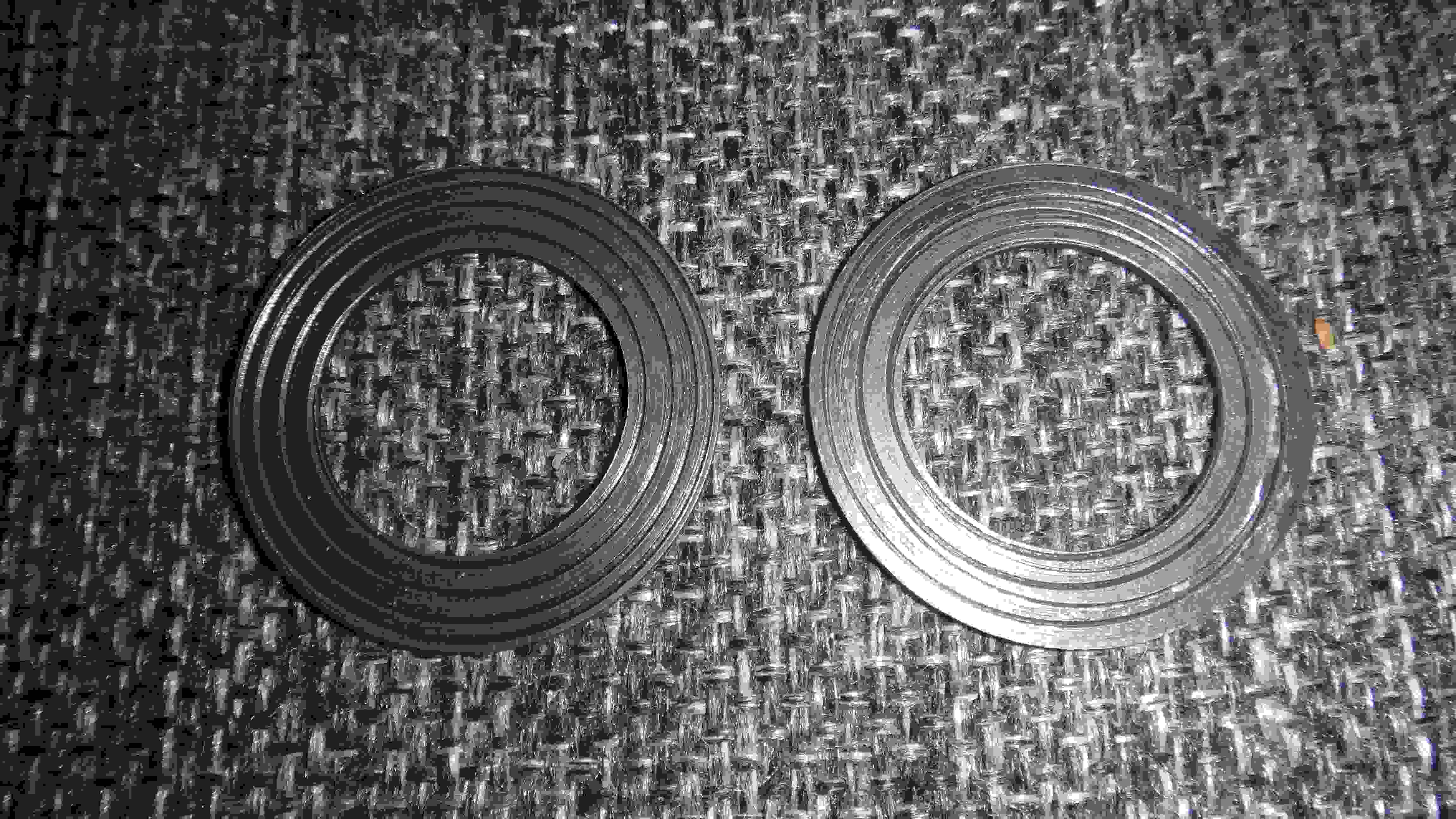

От себя могу добавить - по осени решил заменить на своем 082 пальцы и втулки полурам, так как вертикальный люфт в 15-20 мм мне показался излишним (с 95 года до меня туда никто и носа не совал), а комплект уже был в наличии. В общем то - зря я туда вообще полез - поначитался форумов всяких... Замудохался я их выпрессовывать - пальцы еще куда ни шло - тяжело, но 2 болта свое дело сделали. А втулки - вообще вусмерть. Не грел, только WD. Резьба на говноболтах подручного съёмника слизывалась. Но весь секас еще впереди!! Пока все это дело выкарчёвывал - в голове одна мысль - нах я сюда полез вообще - какой нах проворот в посадочном? Ходили бы они еще и ходили...
Ну дело сделано. Запрессовываю современный комплект (с пазами для смазки), с WD-шкой сели проще чем те, что с завода 95’. СТЫКОВКА! Опой чую, что зазор с новыми - не намного меньше чем со старыми. пи-пи-МАТ-пи!!! Благо работал один...
Конечно, я не мог с этим смириться... Мужики, время - около 2 ночи, 2 полутрактора на яме, хочется послать всё лесом. И вот тут наступает реальная пруха или как хотите, я не знаю. Машинально, подавленный неудачей, переворачиваю на пол банки с болтами и проч. гаражной хней. Ищу более-менее подходящие шайбы, нахожу стальные толстые, фторопласторые тонкие... И вдруг - идеальная по размерам - Бронзовая! Но одна. Ёлки-палки - так не бывает - начинаю усиленно ковырятся в груде гаражного хлама - И ВОТ!!! Точно такая же, идеальная бронзовая шайба! Сказать, что я был в ах.е - это значит ничего не сказать...
Тем не менее, эти две шайбы предоставили мне ТАКОЙ СЕКАС при установке полурам внатяг и в одного, какого я никому не пожелаю. Трудно, но нужно. Домой поехал около 6 утра (12ч ИТОГО получается)).
Руль (укороченный) стал туже, сейчас за зиму - более-менее разработался, НО - НИ МАЛЕЙШЕГО ВЕРТИКАЛЬНОГО ЛЮФТА!!! Надо кусок камеры, что-ли, на это сочленение повесить - СЕКАС это хорошо конечно, но пи-МАТ-пи-пи нужен...

Но... это подшипник, а не мягкая втулка. И при поворотах процесс качения, а не скольжения (истирания). Смазка нужна в обоих вариантах, плюс установка уплотнительных-распорных шайб. Практика эксплуатации шкворневых подвесок авто показывает, что подшипник ходит дольше и лучше. В общем мнения разделились.

Pirofor, я этот зазор закрыл резиновыми кольцами. Подобрал по размеру с небольшим сжатием. Это не обязательно, но если узел разбирался, вставить туда колечко больших проблем не составляет. А лишний пыльник не помешает.

Alexandr063, угу, но так никто вроде бы эти идеи тут не реализовал (единственный, тут известный вариант и тот не 082/132-ой, а самоделка) Главный вопрос - зачем? Чтобы легче крутить руль - это решается иначе (либо сошку укорачивать, либо рычаг удлинять, либо и то и другое). Сделать "вечный узел", в который не нужно обслуживать - сомнительно. ... Не лениться шприцевать, и менять по необходимости (раз в N лет).
15.03.2019 в 14:43:38
Олег, я имел ввиду внешнюю обойму 32мм, которую нужно посадить в 35мм гнездо. Тут либо кольцо толщиной стенки 1,5 мм, или растачивать посадочное.. И то, и то - прблемно
