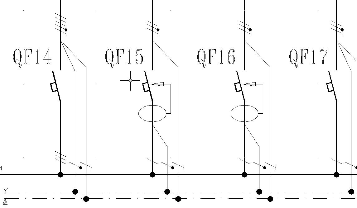

Автору Поступите так, как подсказал avmal в п.7, и дополните линию упирающуюся в подвижные контакты стрелкой (именно такие обозначения дифов встечаю в проектах).

спасибо за внимание, поступил именно по совету avmal -а, тоже встречал такое обозначение... вот только у меня чуть остатки мозга не лопнули- такая разница- создается впечатление, что все рисуют от балды- какой значек нашли в софтине, такой и ставят ((( 2sergey_sav а вот такого не встречал...

case69rus написал : создается впечатление, что все рисуют от балды
Примерно так оно и есть. :(

case69rus написал : а вот такого не встречал...
Выглядет так

Есть ГОСТ 21.614-88 "Изображения условные графические электрооборудования и проводок на планах". Судя по нему - прямоугольник с данными.

Oleg72 написал : и проводок на планах".
Вот именно - "на планах"... Где ж Вы на схеме (электрической, однолинейной) видели АВ в виде прямоугольника со стрелкой? ;)

Я вообще-то диф. автомат имел ввиду. :cool: Может вы мне подскажете в каком ГОСТе посмотреть правильное условное обозначение ДИФа?

Я, где-то нашел такое УГО. А, вообще-то, не ломал бы голову: на первом листе, в виде примечания - дал свое УГО, и все проблеммы решены. Это по ГОСТу.

igor1 написал : и все проблеммы решены. Это по ГОСТу.
А если их несколько,сколько места и времени.чтобы все начертить займет?И все таки чертят обычный автомат с пимпочкой и рядом
Eduardco написал : номинальный ток и ток утечки
