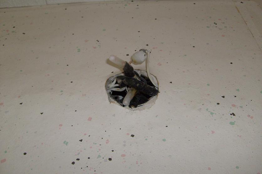

KSM_EL написал : если адекватно затянуть в них жилы - нагрузку держат хорошо. я (исходя из личного опыта) ставлю их выше ваго
Наконец попал в ту "волшебную квартиру" где видел бочонки

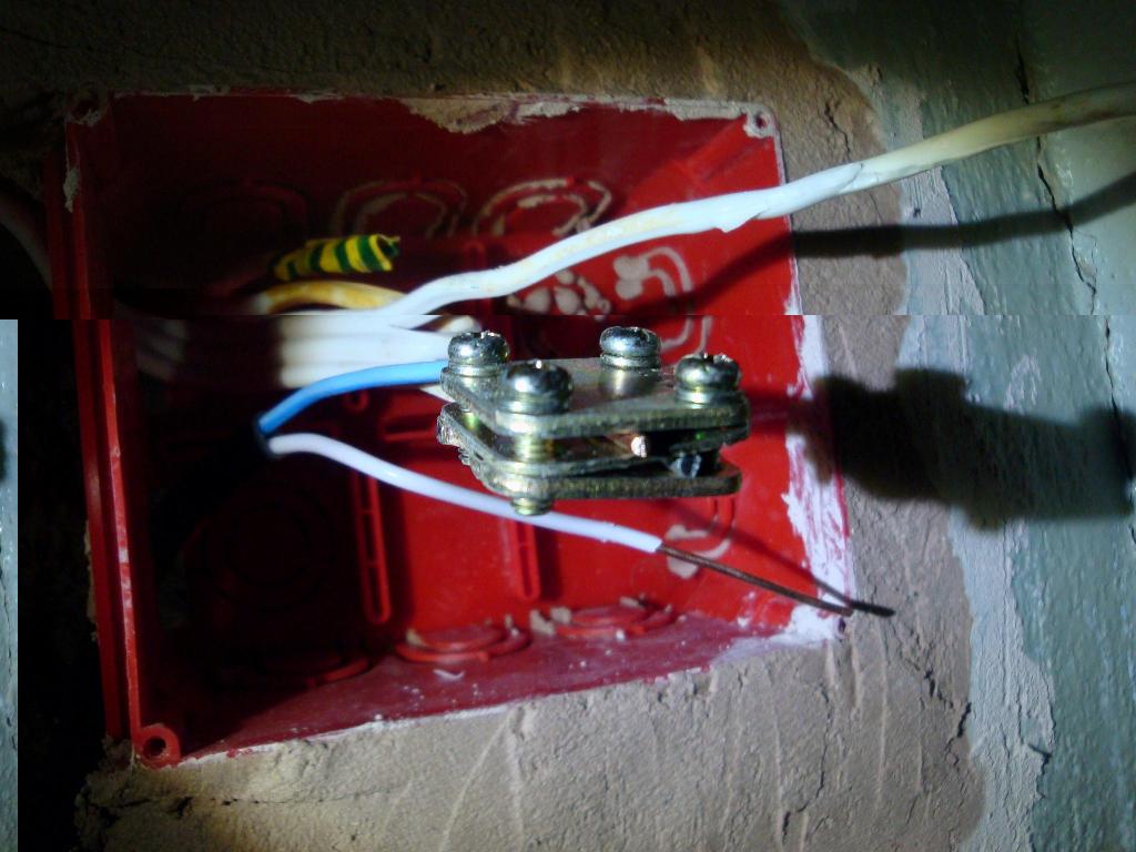

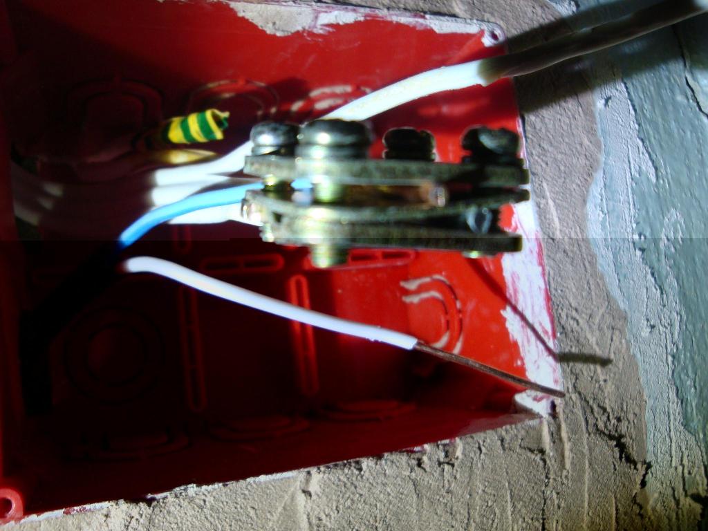

Коллеги!
Скажите, так можно соединять Алюминий с Медью? Сделано с помощью "орешка" - сжим соединительный.
И если не так, пожалуйста, тыкните картинкой "как правильно".
см.вложения.

mvs87 написал : Коллеги!
Лучше провода соединить крест-накрест. При этом разделительная пластина не так сильно изгибается. Да и канавка под один из проводов там есть

mvs87 написал : Скажите, так можно соединять Алюминий с Медью?
вполне, если медный в сторону не выскользнет

ksiman написал : Лучше провода соединить крест-накрест. При этом разделительная пластина не так сильно изгибается. Да и канавка под один из проводов там есть
Спасибо. Где-то в форуме звучало преимущество пружинных свойств пластины. Т.е. не только гровера давят, но и пластина. По этому и делал "прямое" соединение. :)
... извините за навязчивость... а этот способ плох только тем что платина изгибается?
юра Т написал : вполне, если медный в сторону не выскользнет
Спасибо. Вроде не должен выскользнуть. Там механической нагрузки нет. Землетрясений и прочей вибрации земли/зданий обычно не бывает.
Скоро пойду на плановое ТО. Протяну орехи. :)

Вариант с перекошенной пластиной плох тем, что при механическом воздействии на провода, они могут выскочить из конуса пластин. При этом зажим сразу слетает :(

ksiman написал : Вариант с перекошенной пластиной плох тем, что при механическом воздействии на провода, они могут выскочить из конуса пластин. При этом зажим сразу слетает :(
Ясно. буду иметь в виду.

mvs87 написал : Где-то в форуме звучало преимущество пружинных свойств пластины.
Не той пластины, что посередине, а тех пластин, что снаружи. "Крест" оптимально.
Если удобнее соединение с параллельными проводниками, тогда нужен орешек, у которого обе пластины с канавками. Или укладка жилы, препятствующая перекосу.

ВТБ! написал : тогда нужен орешек, у которого обе пластины с канавками.
а не подскажите название/номенклатуру?
я что-то встречал толкьо крест и соединяшка с одной канавкой.

mvs87 написал : толкьо крест
Пластины квадратные, развернули на 90 градусов - вот уже и не крест.

serj12 написал : Сообщение от KSM_EL
"бочонки" - это люстровые зажимы ? проблемная коробка на Вашей фото опрессовкой же сделана, не зажимами. опрессовка алюминия имеет свои особенности, которые с возрастом и вылезут ) судя по карболитовой коробочке, дом сродни моему - лет 50-60. подгорающая родная проводка - уже нормально )
