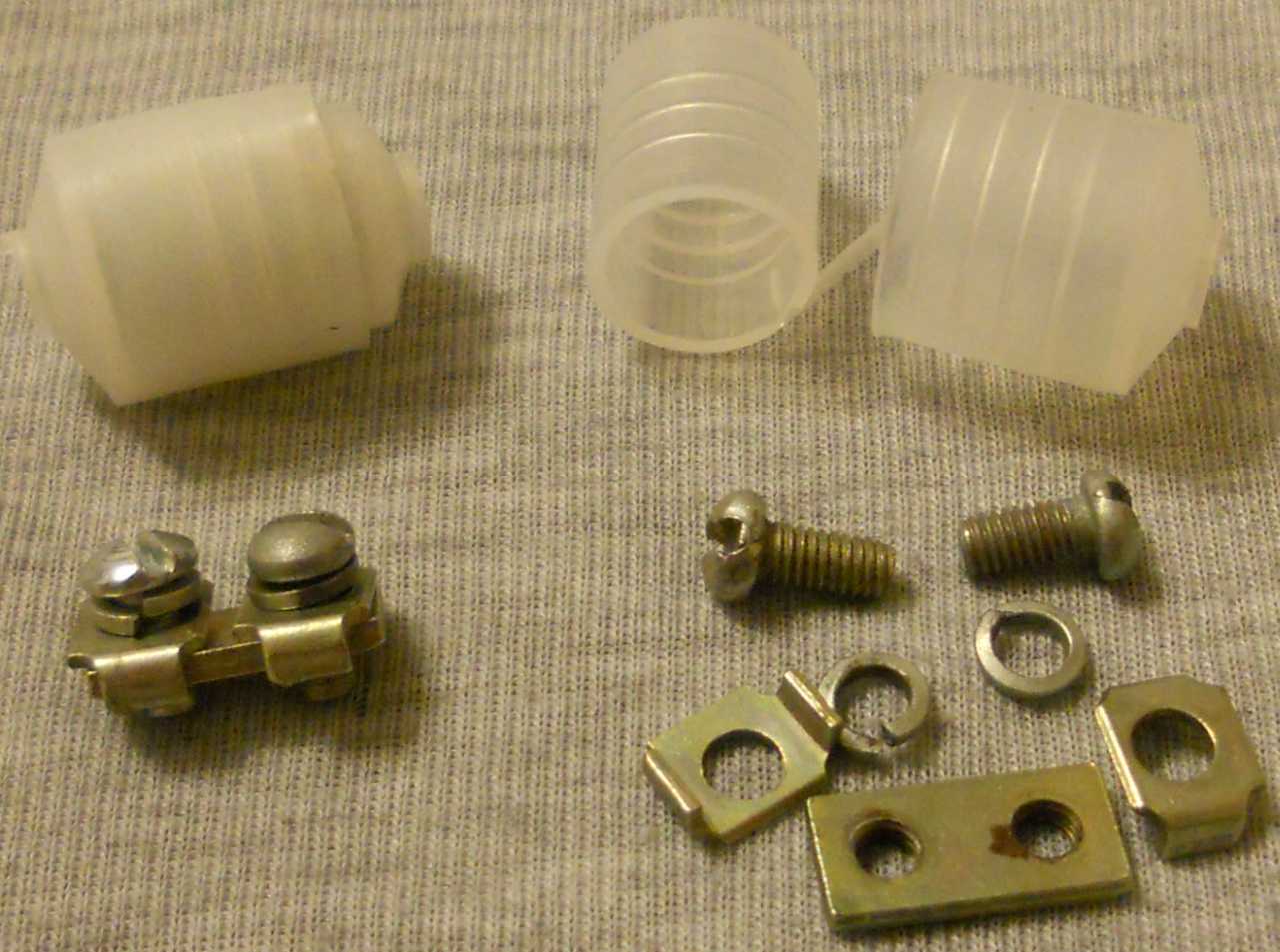

TO EVERYBODY: видел в продаже вот такие соединители:
ИМХО, они как нельзя кстати пришлись бы для соединения меди с алюминием. "бочонок" конечно великоват, но его можно заменить ПВХ кембриком.
несколько раз спрашивал в магазе - их все нет в наличии. вчера выяснил, что они имеются в другом магазине этой же фирмы. как буду там, куплю себе несколько штучек
andrewkhv
andrewkhv
Регистрация: 02.05.2011
Хабаровск
Сообщений: 10751

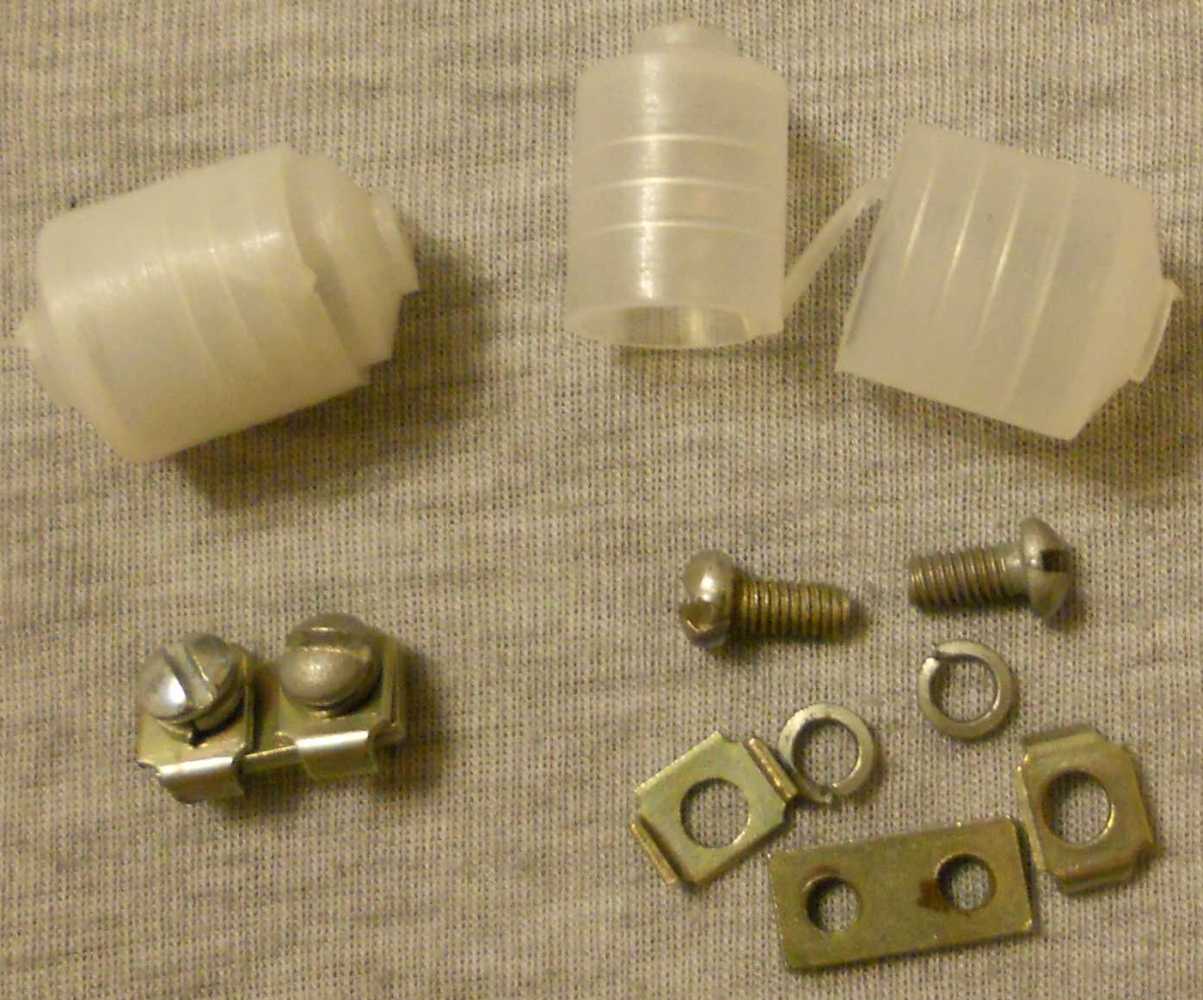

18.02.2013 в 14:36:55
Наконец-то купил 10 штучек. Вот подробное фото в собранном и разобранном виде. Винты - М4. По прайсу числились как "Люстровые зажимы"
KSM_EL
KSM_EL
Регистрация: 14.07.2009
Томск
Сообщений: 505
19.02.2013 в 15:11:03
andrewkhv, они и вправду называются "люстровыми зажимами ". с моего детства такими игрушками все светильники у нас в Томске были подцеплены ) если адекватно затянуть в них жилы - нагрузку держат хорошо. я (исходя из личного опыта) ставлю их выше ваго
