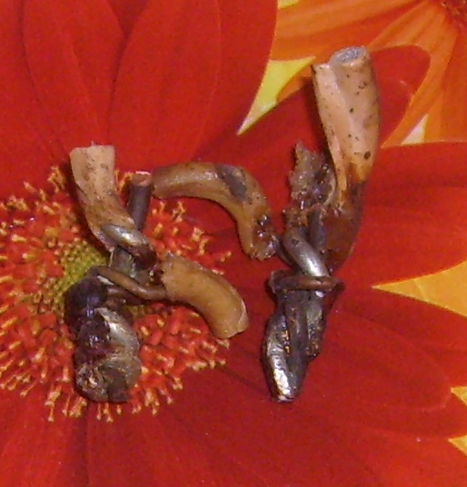

Cthutq написал : Что произошло с Wago?
Расплавились вместе с изоляцией проводов:(

ksiman написал : Расплавились вместе с изоляцией проводов:(
А почему,есть какие-то мысли по этому поводу?Ненадежность Wago или неправильно рассчитанный ток нагрузки?

ElectroS написал : Какие реальные неприятности могут быть от сильно нагруженной медно-алюминиевой скрутки, кроме формального нарушения требований документов? Прочитал все темы, в том числе ожесточенные религиозные споры про WAGO, и не нашел (уж извините, авторы сообщений,) достоверной связи с реальной жизнью. Какие проблемы могут быть от лампочки 100Вт и плохой скрутки?
даже в светильниках медь+алюминий съедают друг друга, из-за чего проводка частенько начинает "шкворчать" ) требования обоснованы практикой - даже если ничего нигде не сгорит, то зачем Вам траблы с косячной эл.проводкой ? делайте всё для себя, а не для вечного ремонта

02.02.2013 в 09:59:35
Cthutq написал : А почему,есть какие-то мысли по этому поводу?Ненадежность Wago или неправильно рассчитанный ток нагрузки?
а хз ) производителя надо бы спросить . я почему-то думаю, что из-за конструктивных особенностей WAGO такая фигня происходит - может, площадь контактной пластины маловата, и из-за этого перегрев под нагрузкой происходит . а может еще какие причины есть :confused: но ваги периодически побрасывают сюрпризов, как бы не было удобно ими пользоваться (п.с. может, поддельные просто идут ?)

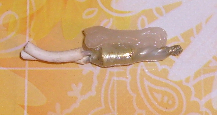

Cthutq написал : Да и достаточно открыть любую коробку в любом типовом доме
Вот соединение ноля в РК в кирпичном доме с эл.плитами(коробка на кухне,розетки) 1998 года

Cthutq написал : Так как поступать с соединением проводников в коробке,если там медь и алюминий?
Только не скручивать Это дом 80-ых годов ,хозяин квартиры добавлял линии
