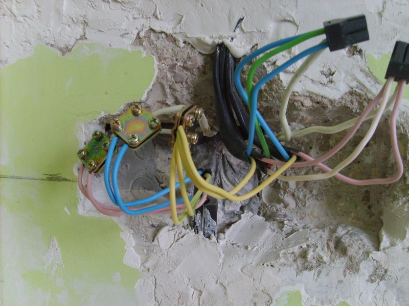

dreddahedda написал : Если видите какие-то ошибки - сообщайте. Буду признателен за любую критику, т.к. это опыт) Спасибо!
Ошибки:

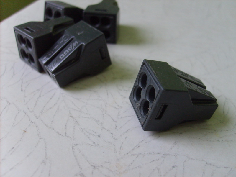

  • Wago на аллюминии с такими нагрузками долго не проживут (проверено)
  • Пластины орешков необходимо защищать перед замуровыванием

haramamburu написал : А должно! Тем более там у вас ВАГИ..
выход - заменить на орехи?

ksiman написал : Ошибки:
  • Wago на аллюминии с какими нагрузками долго не проживут (проверено)
Конечно, пластины будут защищены) Я для наглядности их пока не закрывал.
Продавцы Ваго уверяли, для нагрузок 2-3 кВт их хватит с головой...
Есть смысл их поменять на орехи?
serj12 написал : Мозаику жалко...
Поясните, пожалуйста? Вы к тому, что при повреждении (т-т-т) узла прийдется её(мозаику) отколупывать?

dreddahedda написал : Продавцы Ваго уверяли, для нагрузок 2-3 кВт их хватит с головой...
Продавцы могут сказать всё что угодно :) Лучше поставить коробку и клеммники...

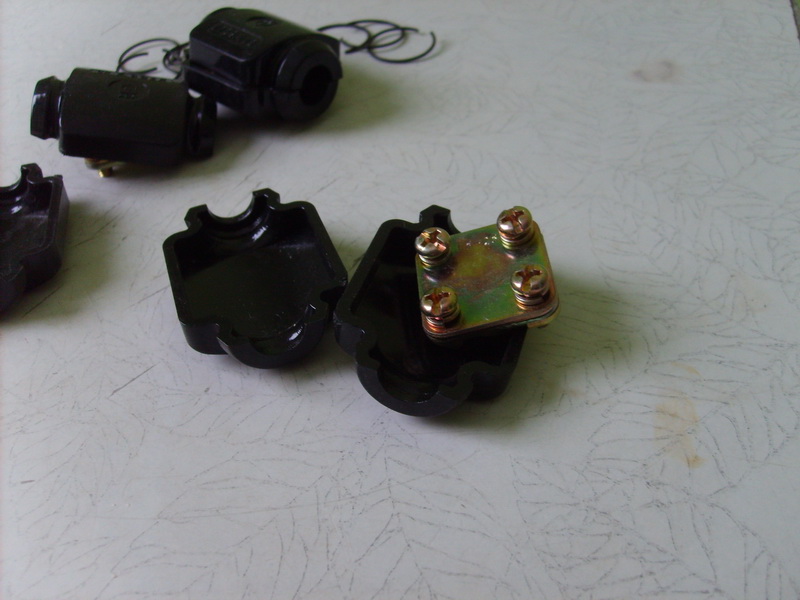

ksiman У орехов изначально 2 отверстия на одной линии (видно на фото).. как же по-другому можно их собрать:))) Но спасибо за критику) Почитаю внимательнее про клеммники

dreddahedda Да, у этих орехов 2 отверстия на одной линии. С другими немного попутал :)

dreddahedda написал : Подскажите, можно ли таким образом (на фото) соединить проводку из алюминия с медной на кухне?
Сравните два фото... На одном "орех" смонтирован Вами, на другом правильно... :)

Alex___dr У него не ответвительный сжим, а соединительный :)

ksiman Можно ссылку? :) Особено интересно на сколько надёжен зажим 4 (четырёх!) проводов рядом, между двух условно параллельных и не очень жёстких пластин... Да и усилие зажима там не рекордное...

Alex___dr согласен, пластина после зажатия болтов немного искривилась, и внутренние провода оказались более зажатые, чем внешние. Я это попробую исправить. Пока только не придумал - как..)
А на фото окончательным монтажем и не пахнет. Просто для наглядности показал...
Зажим - соединительный На фото видно. http://www.mastercity.ru/attachment.php?attachmentid=360551&d=1359194700
